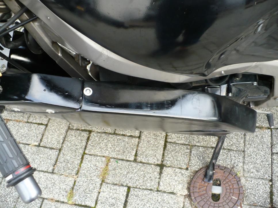

hi,
habe eine wagner vvk an meiner gs bj 93.
die ist aber so doof da dran, dass ich nicht mehr ans öl komme.
sprich ich muss die rechte vvk abschrauben, kontrollieren und wieder dranschrauben.
ätzend...
kann jetzt also ein loch in die vvk schneiden oder versuchen den abstand zu erweitern, dass ich von oben doch noch die hand reinbekommen oder oder...
jemand ne idee?
danke und gruß
c

naja, wenn ich die ulitmative lösung hätte, müsste ich nicht schreiben...
hoffte, dass jemand auch ne wagner verkleidung hat.
kann gut sein, dass ich die falsch montiert habe und eigentlich abstandshalter hingehören oder so was (wie das halt so ist, wenn man was gebraucht und in einzelteile zerlegt kauft...)
bild anbei zeigt, wie nah die vvk am rahmen sitzt (ja ist die falsche seite, aber von der anderen hab ich grad kein bild).
Hits:	1061
Größe:	111,1 KB
Corni ist offline   Mit Zitat antworten

Ich hab auch die Wagner und man kommt da ran - nur ist das Ausdrehen des Peilstabes per Hand nicht drin, weil man da nicht richtig ansetzen kann. Darum: kleine Rohrzange zum Öffnen und der Rest geht, wenn man sich nicht total anstellt

Oder so wie ich damals, die VVK von ner CBR 600 an die GS bauen, denn die hat Wartungsklappen, die man mit einem Schraubendreher/ Taschenmesser öffnen kann ( 1 Klemmschraube ) und dann kam man astrein ran.
