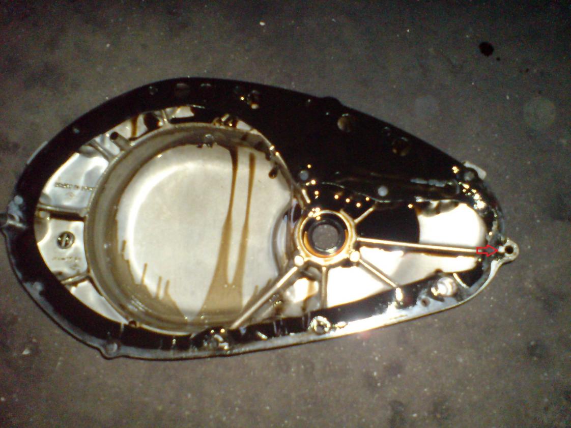

ich habe schon länger das Problem, das meine GS500E leicht Öl leckt.
Heute bin ich der Sache mal näher auf den Grund gegangen habe die Verkleidung abgebaut und das Leck genauer lokalisiert (siehe Foto).
Wenn ich mich nicht täusche handelt es sich da um den Kupplungsdeckel und ich denke ich müsste evtl. die Kupplungsdeckeldichtung erneuern. Bin mir jetzt aber nicht 100% sicher, deswegen auch der Thread hier.

Liege ich mit meiner Einschätzung so richtig oder bin ich da total auf dem Holzweg?

hehe, haste deine Motornummer verfremdet? Büschn paranoid, he?!
Hast du schon versucht die Schrauen rund um die Stelle vorsichtig (am besten mit dem richtigen Drehmoment) nachzuziehen?
Da kann man Glück haben und die Geschichte ist wieder dicht.

Drehmomente sind 9-13 Nm (bei M6) und 20-24 Nm (bei M.
Ich glaube du kannst die Kupplungsdeckeldichtung sogar ohne Ablassen des Öls wechseln.
Könnte auf dem Seitenständer schräg genug stehen.
Zum Wechsel muss erst der Zündgeberdeckel (der mit dem Suzukiemblem) und der Zündgeber hinter dem Deckel ab.
Dann Dichtung vollständig entfernen (ohne die Dichtflächen zu verkratzen!) und die neue Dichtung dünn mit Flächendichtmasse (zB Dirko HT oder Hylomar) versehen.
Die Schrauben dann schrittweise über Kreuz anziehen.

Habe ich auch vor kurzem getauscht. einfach auf den Seitenständer und du brauchst das öl nicht ablassen.
Dichtung weg machen war ne scheiß arbeit. 5 Teppichklingen sind drauf gegangen.

wollte nur noch mal kurz Erfolgsmeldung geben und mich für eure Hilfe bedanken ..
Hat alles super geklappt, und es lag an der Dichtung.
Hier der Übeltäter

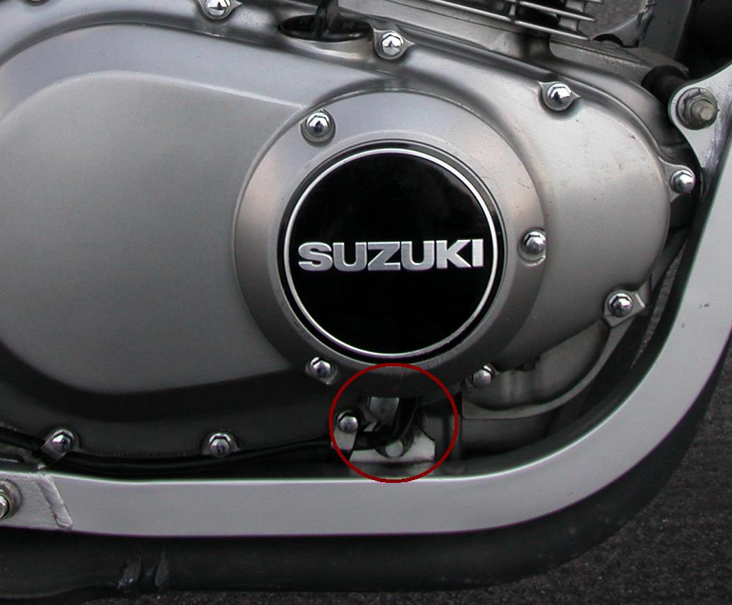

Meine frage passt gut dazu.
Kann mir wer sagen wo ich die Dichtung herbekomme für das Kabel, das aus dem Kupplungsdeckel kommt?

Wo kommt denn ein Kabel aus dem Kupplungsdeckel?
Alt 26.04.2010, 14:00:42   #12
Er meint wahrscheinlich den Gummipfropfen, wo die Kabel vom Zündgeber rauskommen.

jop genau den.
Ist der beim Dichtungssatz von Louis dabei oder wo krieg ich den am besten her?
Die Alte schluckt zu viel
Alt 26.04.2010, 22:25:33   #14
Der ist natürlich bei keinem Dichtungssatz dabei.
Da der scheinbar nirgends explizit aufgeführt ist, wirst du entweder beim Händler anfragen müssen, oder einfach Mal im Marktplatz anfragen.
Goo hat zB grad nen Motor geschlachtet...vielleicht rückt er das Teil raus.

Hab grad ein halbwegs gutes Bild gefunden.
Ich hab das Kabel das leckt, markiert.

da darf nix rauslaufen. wahrscheinlich simmerring defekt, guckst du hier: http://forum.gs-500.de/showthread.ph...ght=simmerring

Danke Chaos.
Dann werd ich den Simmerring tauschen
