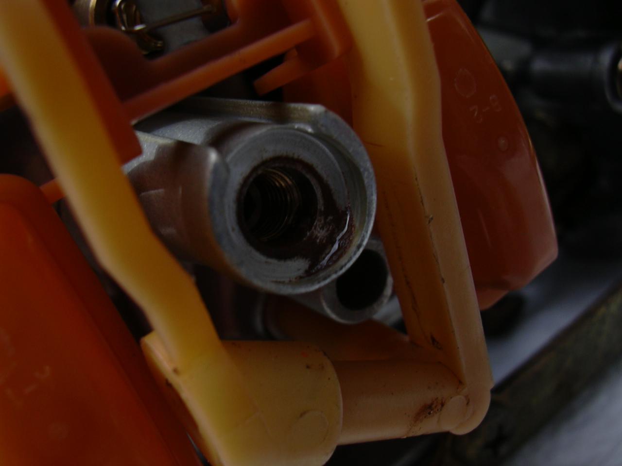

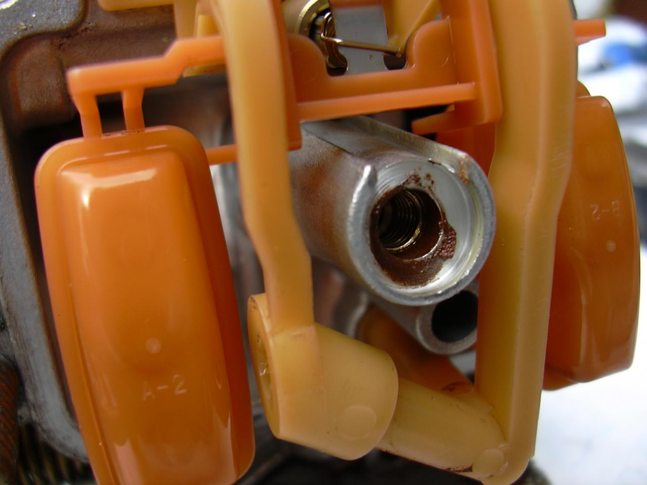

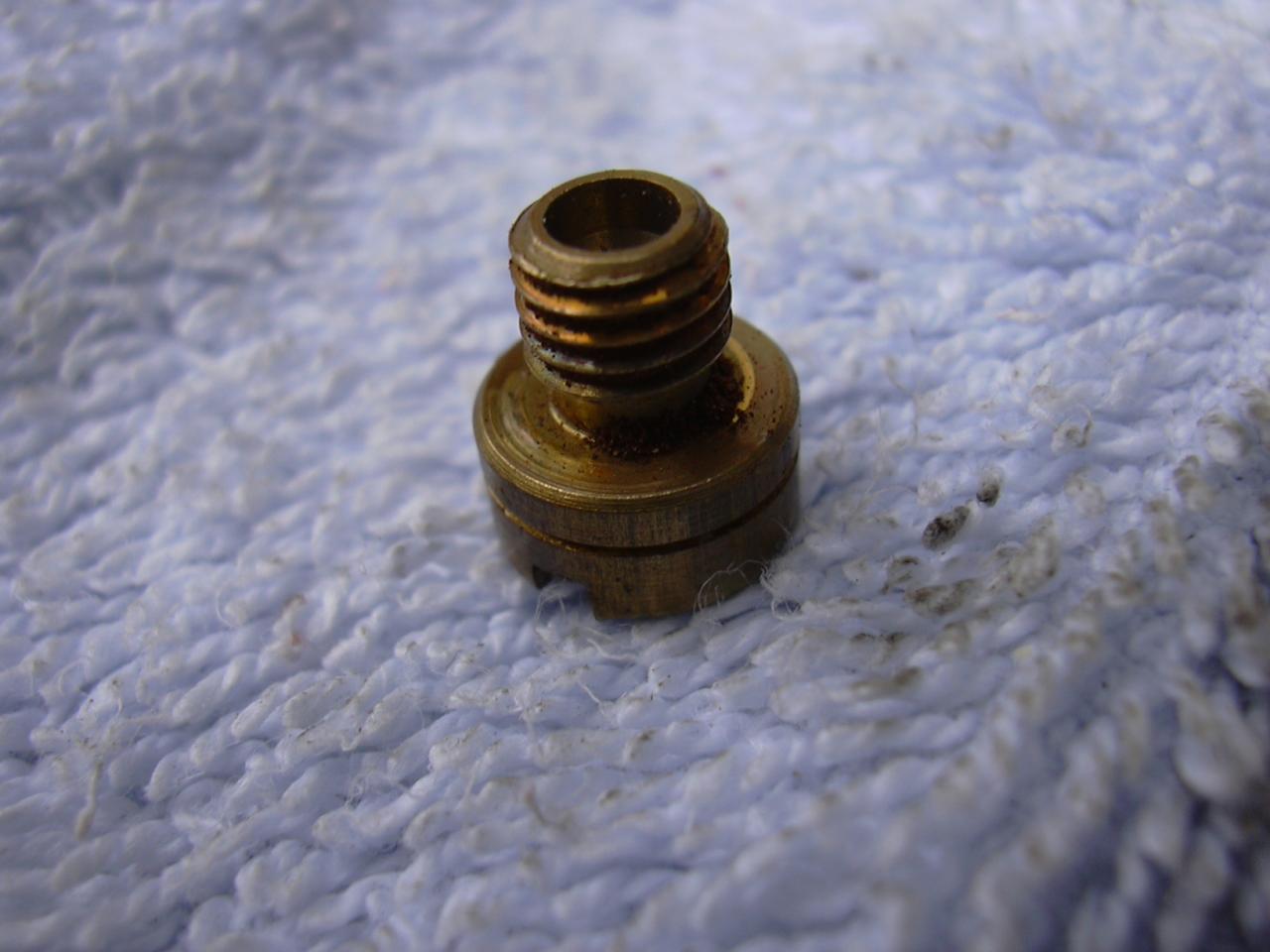

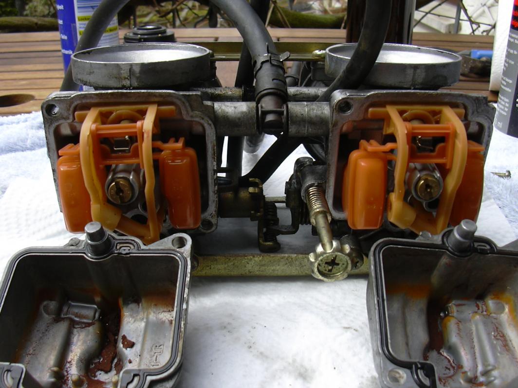

Für alle, die der Meinung sind, das es nicht nötig ist einen Vergaser zu reinigen

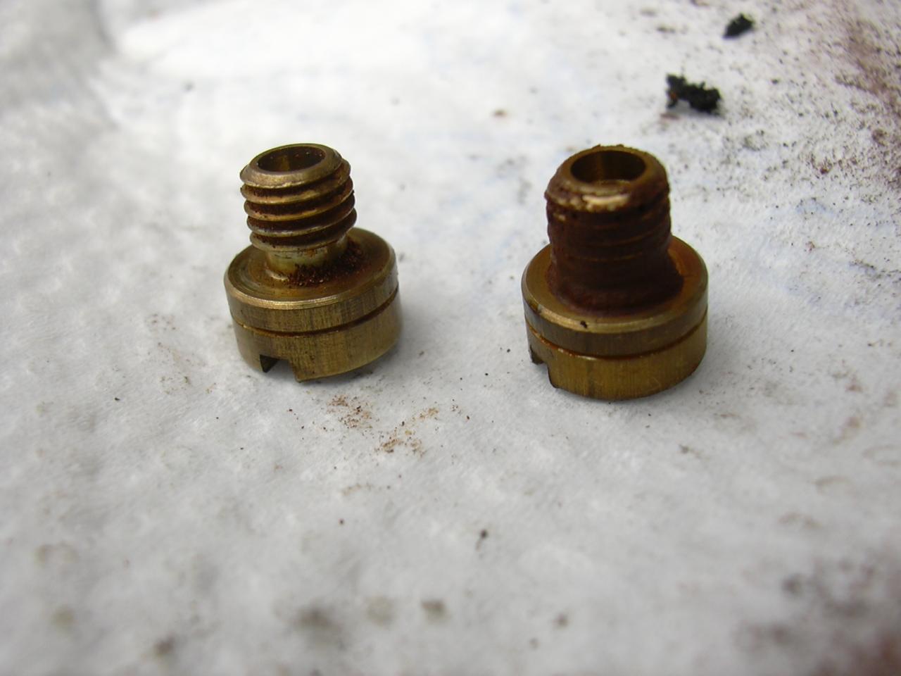

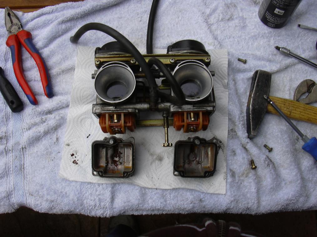

(Hier mal ein paar Bilder). Diese unglaublichen Bilder boten sich mir bei meiner Maschine, als ich aus "unerklärlichen Gründen" auf der Autobahn liegengeblieben bin.
Mein(e) Vorbesitzer haben sich leider nie um die Maschine gekümmert, sonnst hätte sie nicht so ausgesehen.
Unglaublich aber wahr, sie ist so noch locker 1000KM gefahren, bis ich eben liegengeblieben war. (Keine Ahnung wie sie das geschafft hat!)
Soviel zu der Aussage "Es wurden immer alle Wartungsarbeiten gemacht... blabla...."
Nun lasse ich aber mal ein paar Bilder für sich sprechen

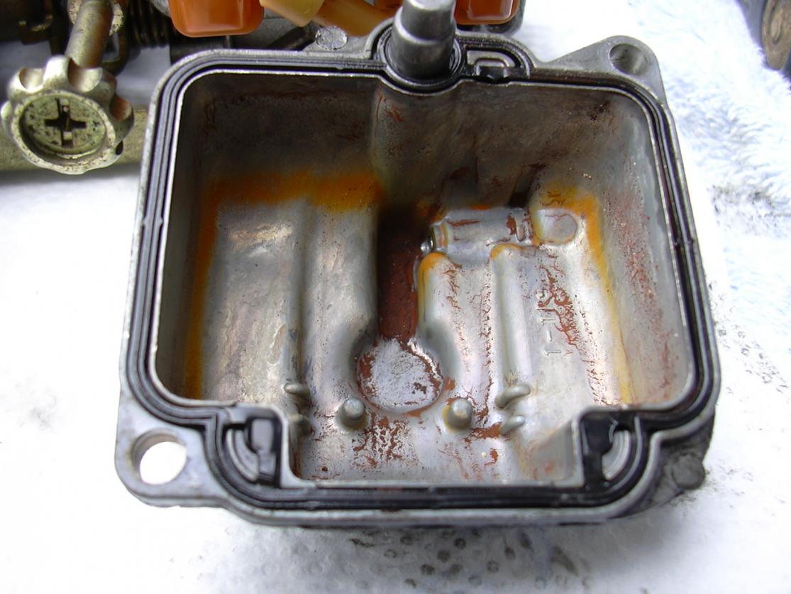

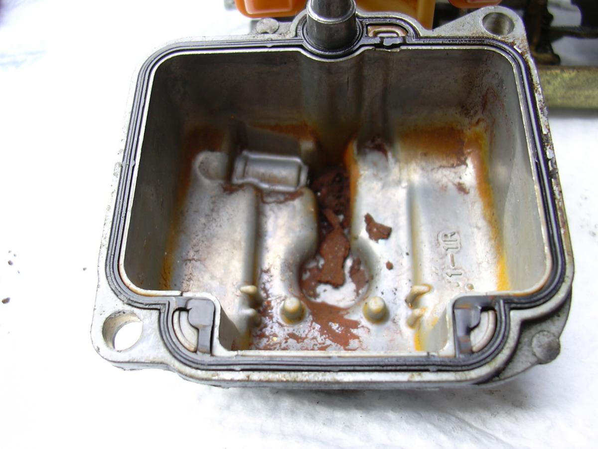

ist es auch nicht wenn man zum überwintern die gaser leerlaufen läßt. ich nehm mal an, das braune zeugs war rost- das kann man mit einen gefüllten tank auch umgehen.

Ich glaube Du hast Rost im Tank

das ist kein rost, das ist das zeug, was übrig bleibt, wenn benzin verdampft. (manche nennens "shellack")
vergaser mit diesel oder aceton reinigen (vorsicht auf die kunststoffteile bei aceton!!!!!!)
und der vergaser schockt mich grad nicht - hab schon schlimmeres gesehn

Schellack ist es aber nicht.
Sieht mir auch stark nach Rostpartikeln aus, ist halt irgendwie körnig, so wie es auf den Bildern erscheint.
Aber ganz egal was es ist, das Zeug hat in den Vergasern nichts zu suchen.

Meiner Meinung war es Rost.
Ja, mein Tank hat leichte Roststellen.
Ich fahre mein Motorrad auch im Winter. Daher ist das mit dem leeren Tank etwas schwierig in Zukunft
Die "Krümel" entstanden durch das abkratzen vom Deckel. Der vermeintliche Rost hatte sich da immer schön abgelagert. Habe den Vergaser damals auch mit nem Pinsel, Wasser, Benzin und Luft gereinigt. Läuft ja auch nun schon wieder ca. 2000 - 3000KM. Habe nur die Fotos in die Hände bekommen und wollte euch das nicht vorenthalten.
Vielleicht interessiert sich auch der ein oder andere mal eine Schwimmerkammer, Nadelventil oder andere Teile des Vergasers zu sehen.
Liebe Grüße
Psychorex
