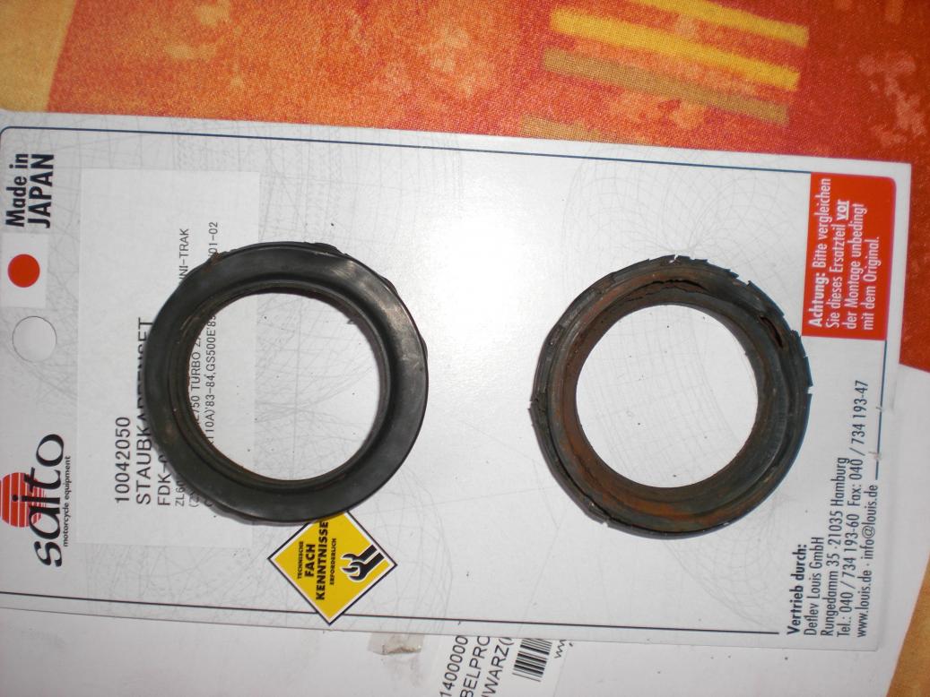

Wie lang dauerts ca. nur die Staubkappen zu wechseln? (in std) Weil meine sind durch Rost außenrum aufgeplatzt.
Und ich am überlegen bin des Freitag zumachen wenns nicht zulange dauert.
Ansonsten wart ich bis ich wieder zeit hab, fahr so schließlich schon seit 2 Jahren rum. ^^

staubkappen vll 10 min. musst nur die gabelrohre aus der klemmung lösen und kannst dann die staubkappen einfach runterhebeln (kleiner schraubenzieher)

Das will ich sehen wie du in 10 Minuten die Staubkappen wechselst ohne die Gabel aus zu bauen.
Alt 09.06.2010, 11:25:24   #22
Mit Komplikationen ca. ne Stunde. Immerhin müssen Rad und Gabel raus.

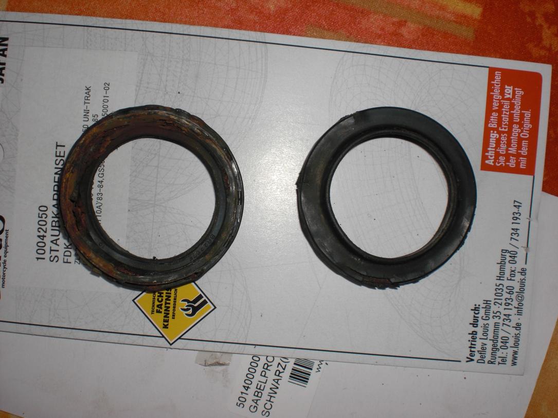

So Staubkappen seit letzten Sonntag gewechselt
ohne den Gabelstabi/Kotflügel auszubauen gings recht gut
Staubkappen sahen doch schlimmer aus als gedacht (siehe Bilder)
die Gabel hab ich mit Chrompolitur sauber gemacht (was anderes hatte meine Freundin net da und ihre Vater waren net da, evtl hätte er ja was anderes noch da gehabt)
Nachdem alle Rostüberreste entfernt wurden (Schraubenzieher + Druckluft) hab ich die neuen Staubkappen drauf gemacht
