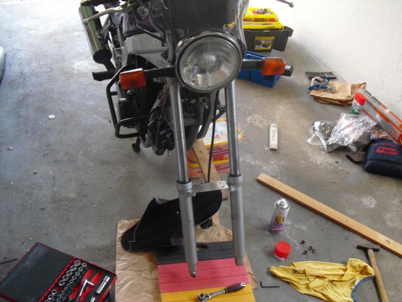

Wenn die Bremse abgeschraubt ist (beide Schrauben lösen und den Bremssattel anschließend am besten irgendwo am Rahmen festbinden, damit der Bremsschlauch nicht die ganze Zeit die Last tragen muss) und das Vorderrad ausgebaut ist, sollte die ganze Geschichte in etwa so aussehen:

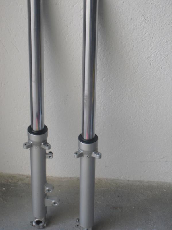

Dann die beiden Gabelrohre rausziehen oder vorsichtig drehen und das ganze sollte folgendermaßen aussehen:

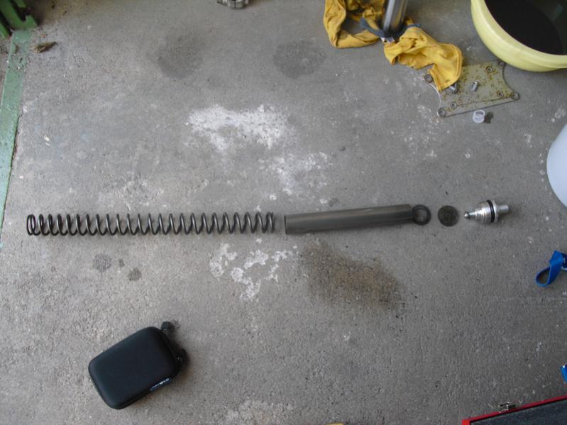

Jetzt werden die Standrohre "geöffnet", indem die Verschlusschrauben aufgedreht werden (Achtung: Da sitzt ein bisschen Spannung drauf und man sollte beim Lösen der Schrauben ordentlich Gegendruck aufbauen). Nun können die Distanzrohre, Unterlegscheiben und Federn entfernt werden, das ganze sieht dann so aus:

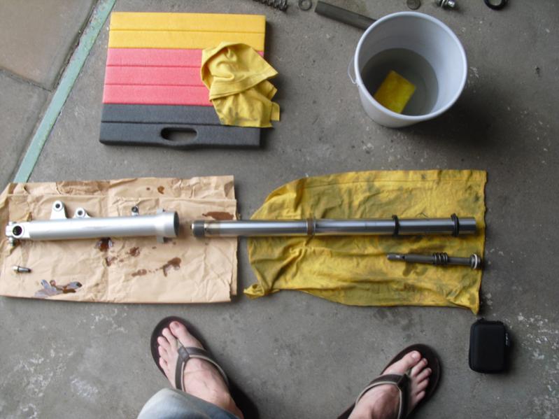

Dann müssen die Staubkappen und die Sichrungsringe der Simmeringe entfernt werden und mit einem kräftigen Ruck (oder zwei oder drei...) die beiden Rohre voneinader getrennt werden können. Das sollte dann folgendermaßen aussehen:
