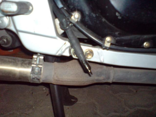

Moin!
Ich hatte im Winter scho das Problem das mir die kleine Ausgelaufen ist (Benzin).
Der Lufikasten war gestrichen voll... Hab dann den Vergaser auseinander genommen und gesäubert (War auch gut Dreck drin). Bei den Nadeln bei den Schwimmern ist mir aufgefallen das die nen kleinen "Rand/Kante" haben. Aber nachdem ich alles wieder zusammen hatte war wieder Ruhe. Ist ca 2 Monate her bin aber nich wirklich zum fahren gekommen... letzte Runde war letzte Woche Fr. und heute wollte ich sie rausschieben und musste sehen das die wieder tropft.
Hab den Tank schonmal abgenommen und in den Lufikasten geguckt. Der is nen bisschen feucht und riecht nach Sprit aber steht kein Benzin drin.
Was meint ihr kommt das von der Nadel oder hat z.B. mein Bezinhahn kein Bock mehr?
Schon mal thx im vorraus und
Im Bild ist der Schlauch der Tropft... wo kommt der her und wofür is der?!?

der schlauch kommt vom luftfilterkasten...
wenn die schwimmernadelventile nichtmehr konsich sind, sondern eine kante habe lassen sie sprit durch...
andere mögliche ursache sind defekte ringe der schwimmerventilsitze im vergaser...
check deinen ölstand und nimm mal ne nase...darf nicht nach sprit riechen...wenn doch--> ölwechsel

Check vielleicht erstmal deinen Schwimmerstand, dann weißt du auch wo es klemmt ;P

bei tante luise gibts ein nadelventil für 5€
wenn du dein baujahr im profil angegeben hättest und es mind vor 95 war, würde ich dir pauschal auch neue o ringe für die sitze empfehlen, dann haste ruhe...

Hatte den Vergaser ja erst vor kurzem auseinander...die eine Schwimmernadel sah schon nich so gut aus...Mein Kumpel meinte kein Problem... Tzz
@Goo
Is genau 95 werde es aber dann wohl gleich richtig machen bevor ich nächste Woche wieder dran hänge
