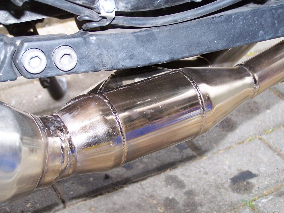

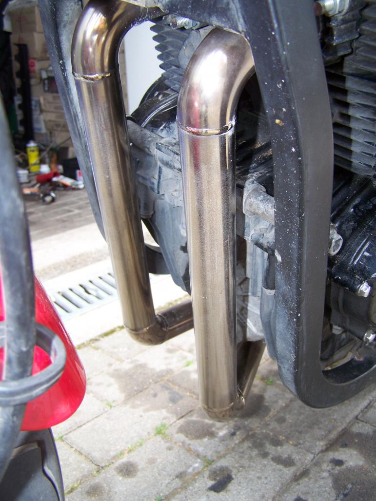

hey hier die bilder vom krümmer

Bist du dir Sicher das das nicht schon die Schräglagenfreiheit einschränkt?
Alt 04.07.2010, 17:18:22   #9
Haxe
Registriert seit: 17.04.2010
Ort: Bad Dürrenberg
Beiträge: 11
Kilometer: 36500
naja in rechtskurven muss ich mich ein wenig zügeln, aber mit der höherlegung haut das dann wieder hin hoffe ich
Haxe ist offline   Mit Zitat antworten

Warum habt ihr die Krümmer nicht gleich lang gemacht?
Die brauchen ja nicht vorn parallel nach unten gehen...V-förmig (wie bei BSM) wär besser gewesen.

Was ist den in der Beule unter dem Motor? Schalldämpfer oder Kat?
Ansonsten sieht es schick aus
Alt 05.07.2010, 07:23:16   #17
Kunki84
Das ist die Zusammenführung der beiden Krümmerrohre.
Kat hat sie mit dem Bj noch nicht.

gut aussehen tut sie auf jeden fall, ist gut gemacht. schöne nähte und schönes material.
auch wenn das bei der gs übertrieben ist fände ich eine berechnung der gasdynamik interessant, vor allem für den bereich der "beule". auspuffe sind ne sache für sich, grade wenn mehrere rohre zusammengeführt werden (stichwort hosenrohr).
