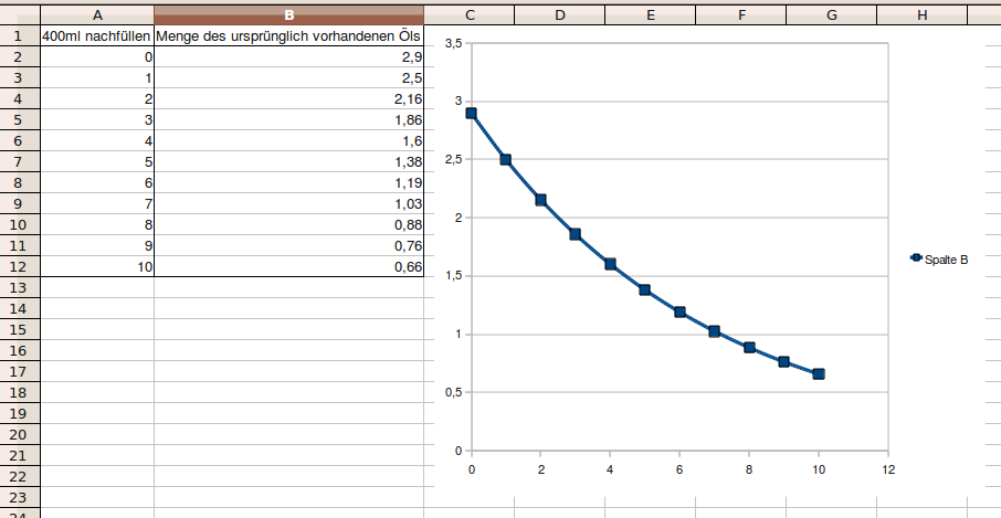

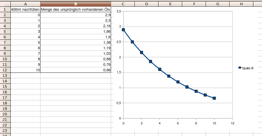

Für alle interessierten...
Da ich in Abständen von ca. 3-4 Tankfüllungen auch den Ölstand wieder von Low auf Max auffüllen muss, habe ich mich schon länger gefragt wie sich wohl das Verhältnis von frischem Öl zu altem Öl im Laufe der Zeit verändert.
So weit ich weiß, beträgt die Differenz von Low zu Max 0,4 Liter. Der Motor fasst 2,9 Liter.
0,4 von 2,9 sind 13,79%. Diesen Prozentsatz habe ich jetzt pro einmal Auffüllen auf die Menge des Öls gerechnet, welches nach dem letzten Auffüllen vom ursprünglichen Bestand übrig bleibt. Man darf nicht vergessen, dass jedes mal auch neues Öl verbraucht wird.
Xneu = Xalt - Xalt * 0,1379
Dabei bekomme ich heraus, dass sich die Menge des ursprünglich vorhandenen Öls ungefähr nach dem 5. mal auffüllen halbiert hat. Bei mir entspricht das je nach Fahrverhalten ca. 3500 Km. Ich finde das ganz interessant und schließe daraus, dass sich das Öl eigentlich ganz gut "selbst erneuert". Ölwechsel sind aber denke ich trotzdem nach jeder Saison wichtig um den Abrieb aus dem Motor zu entfernen.
Ich denke das stimmt so, aber wenn jemand nen Fehler findet, ruhig sagen
Ne Diskussion über Sinn und Unsinn solcher Rechnungen wollte ich damit allerdings nicht vom Zaun brechen...
Hits:	2078
Größe:	29,3 KB

Oder einfach:
X(t) = 2.9 * 0,86^t
mit X(t) Menge des alten Öls nach t-mal auffüllen. Dann hast dus explizit und musst keine Zwischenschritte machen um z.b. die Menge altöl nach 10 mal auffüllen zu berechnen.
wenn man nen etwas höheren Ölverbrauch hat, müsste es also eigentlich reichen, den Filter hin und wieder zu wechseln

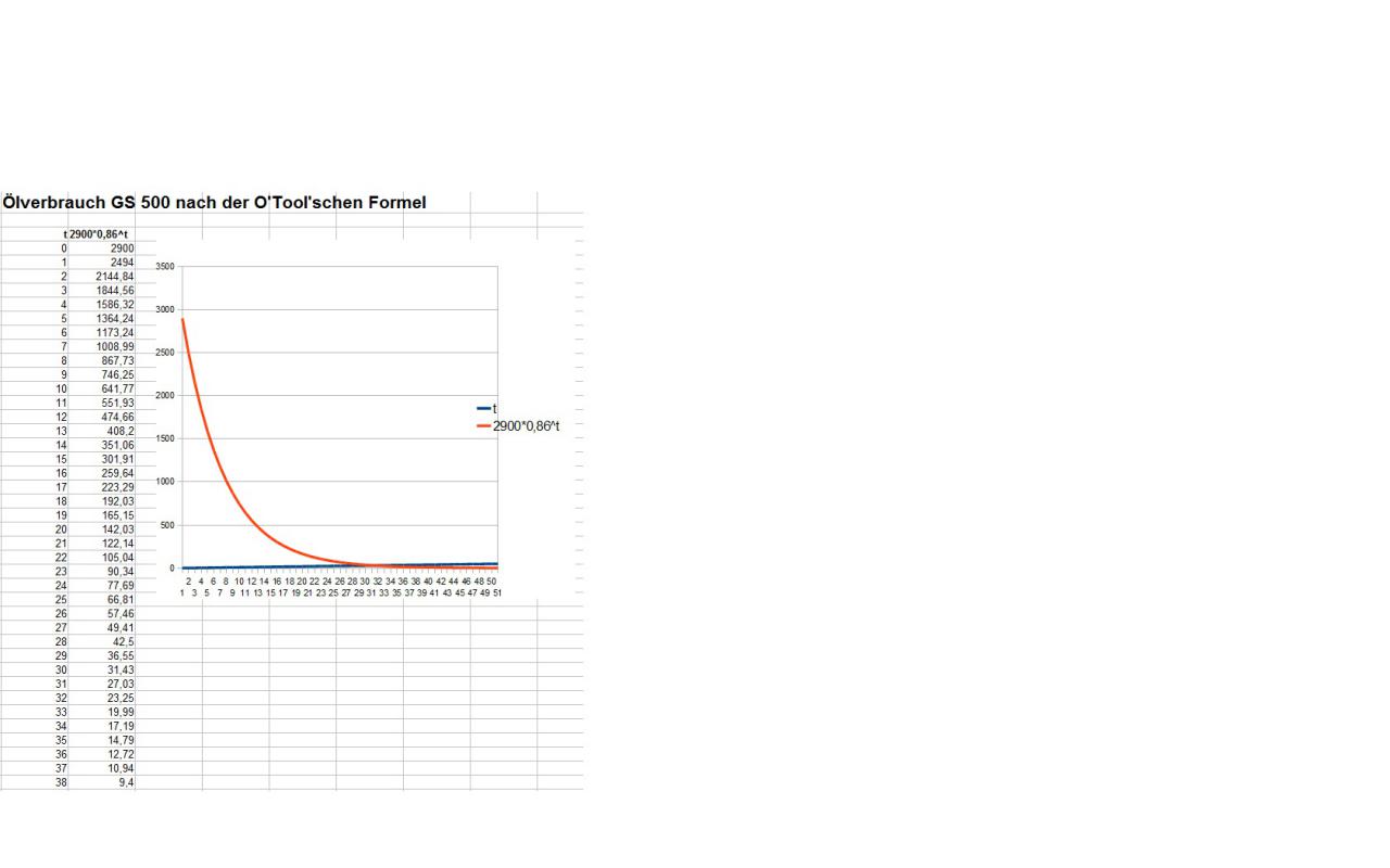

Naja, den Rest sieht man in meiner Tabelle/Graphen
Man sieht ja eigentlich relativ gut, dass da immer dieser gewisse Prozentsatz alten Öles vorhanden ist. Das Problem ist natürlich dann der Abrieb, weshalb es leider nicht gehen wird, das Öl nicht zu wechseln.
Hits:	1979
Größe:	54,4 KB

Würde es sich nicht bei relativ großen Zahlen relativieren?
Ich meine, wenn du einen Verbrennungsprozess hast, der genau ein Molekül verbrennt und du genau zwei hast, damit du den Urnen-Versuch hernehmen kannst, hast du wahrscheinlich Recht. Aber das lässt sich ja auch auf mehrere Moleküle ausbreiten.
Denn sagen wir, dass meinetwegen 2500Teile "Altöl" und 500Teile "Neuöl" vorhanden sind, dann wird sich dieser Verbrennungsprozess doch relativ gleichmäßig auf diese Teile verteilen (von mir aus auch unter der Annahme, dass die Wahrscheinlichkeit P=2500/3000 bzw. P=500/3000 ist)
Somit ist die Annahme, dass 14% verschwinden (vom Gesamten Öl, dh. Neu und Alt) doch eigentlich sinnig.
Dass es nicht zu hundert Prozent so ist, ist klar, aber eine genaue Analyse ist eh unsinnig aufgrund der unter anderem von Berndy genannten Faktoren.
Und man sieht genau, in meiner Graphik, dass der Neuölanteil eben nicht unberücksichtigt bleibt.
Und man kann durchaus von einem gut gemischten Ölgemisch ausgehen, denn es geht durchs Getriebe, Kupplung usw. wodurch es annähernd gleichmäßig vermischt wird.
Für mich erscheint das logisch...

Von perfekter Durchmischung muss man schon ausgehen, sonst wird die Rechnung sehr kompliziert bis hin zu unlösbar. Aber warum sollte es sich ausgerechnet im Motor nicht komplett vermischen? Wenn ich in mein schwarzes Altöl frisches gelbes Öl rein kippe, den Motor anmache und danach alles ablasse, werde ich in der Schüssel ganz gewiss keine schwarze Menge mit gelben Schlieren vorfinden - sondern eben eine homogene Masse.
Deswegen wird natürlich immer altes Öl und neues Öl verbraucht. Am Anfang ist sehr viel altes Öl vorhanden und wenig neues, weswegen vor allem altes Öl verbraucht wird und der Bestand zunächst auch sehr schnell sinkt - siehe Diagramm. Je größer der Anteil des frischen Öls allerdings wird, umso mehr wird davon natürlich auch verbraucht und umso weniger verschwindet vom alten Öl, denn die Gesamtmenge ist ja nie größer als 2,9 Liter.
Deswegen wird die Steigung der Kurve ja auch immer geringer.
Kann man auch. Wenn man annimmt, dass Öl bestünde aus Hexadecan, kommt man auf eine Teilchenzahl von ca. 13 mol. Das sind ca. 13*6*10^23 Teilchen.
Wenn man den Motor nach dem Einfüllen, etwas laufen lässt ist es also praktisch unmöglich, eine Probe Öl zu entnehmen, in der die alten und neuen Moleküle nicht auf sehr viele Stellen hinterm Komma genau das Verhältnis 14 zu 86 haben.
