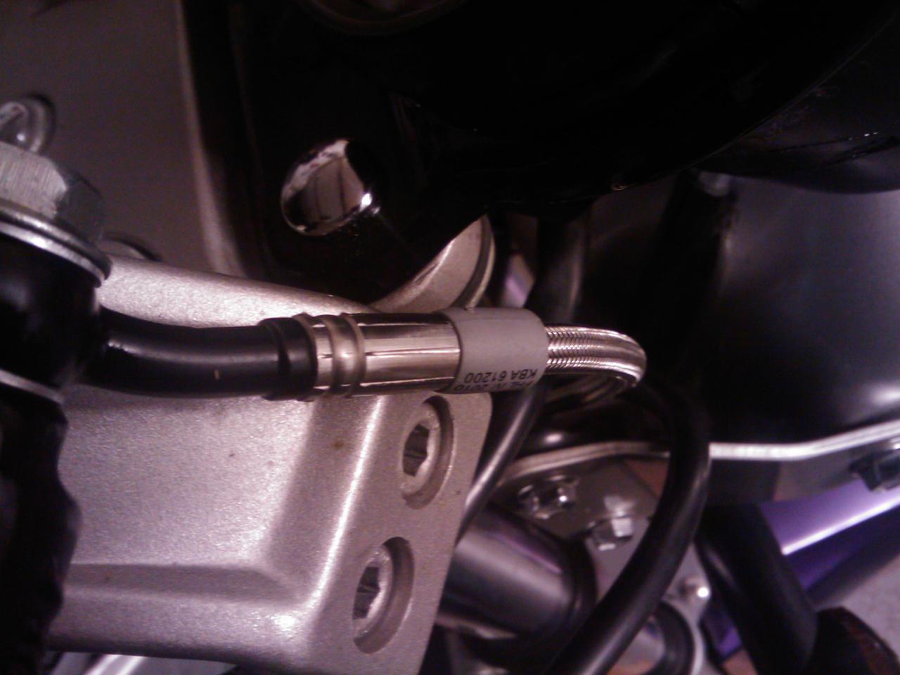

Hi, ich bin gerade dabei meine Vorderbremse zu Warten, aber bei meiner Stahlflexleitung ist ein Anschluss um ca 90° verdreht.
Ist das normal? Kann man die Anschlüsse zurückdrehen, oder soll ichs lassen und die Leitung verdreht einbauen? Oder kann ich die Leitung vielleicht anders verlegen, dass der Anschluss in die richtige Richtung zeigt...
Ich weiß grad nicht weiter und hab auch nicht so richtig Lust, da rum zu experimentieren. Ach ja, ich hab die von Spiegler von Baujahr '94-00 genommen, meine Maschine ist nach der Seriennummer auch wirklich Bj 94, also nicht nur von der Erstzulassung Erstzulassung.
Für Hilfe wäre ich dankbar!

Hat dein Fitting da wo der Schlauch reingeht eine Riffelung? Und war bei der Leitung so ein Kunststoffding dabei?

Also Kunststoffteil war keins dabei, am Fitting ist eine feine Riffelung, ich hab mal ein Foto davon gemacht.

Normalerweise ist da ein Kunststoffclip bei, meist blau oder grau, den macht man um die Riffelung und kann dann oben den Fitting verdrehen.
Ich hab das auch mal aus der Not heraus mit ner Wapuza und nem Lappen drum gemacht. Ist aber nicht das gelbe vom Ei.

Ok, ich werds wohl auch so machen, danke!

Das Problem hatte ich auch. Hab mir auch die Dinger von Spiegler geholt. Du kannst den Anschluss drehen. Ich hab das mit nem Bördelwerkzeug gemacht. Einfach oben an dem geriffelten Metall ansetzten, festziehen (nicht zu fest) und dann mit nem Bohrer oder Schraubenzieher durch und in die richtige Position drehen.
