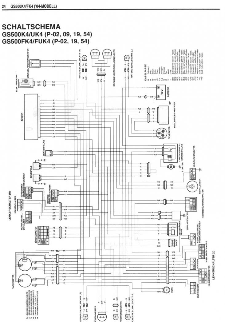

Villeicht hilft dir der Schaltplan. Seit der K04 ist das Verdrahtungsschema gleich geblieben.....
Hits:	443
Größe:	113,8 KB
