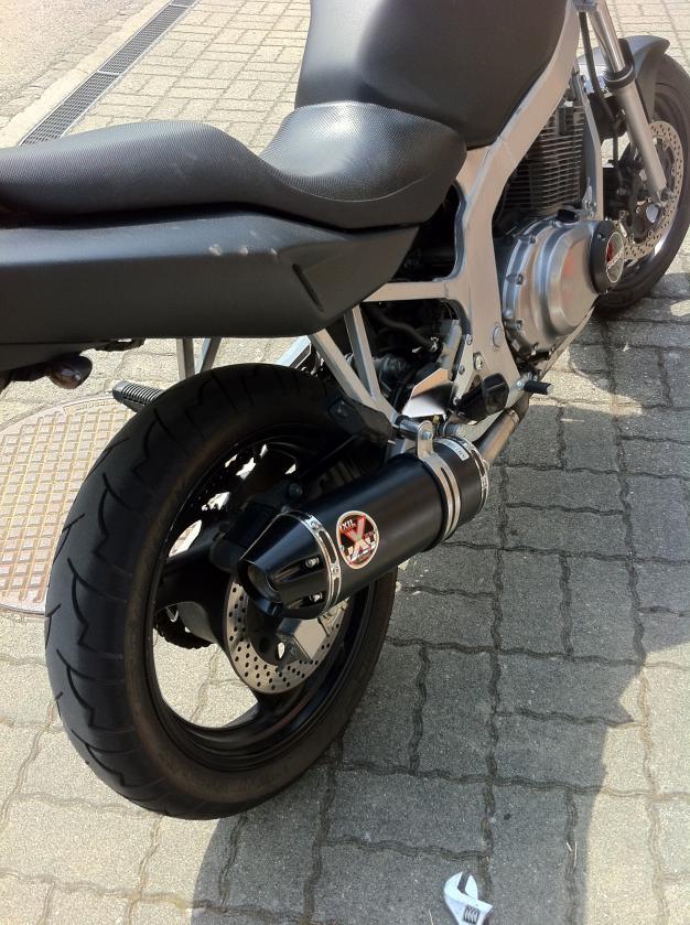

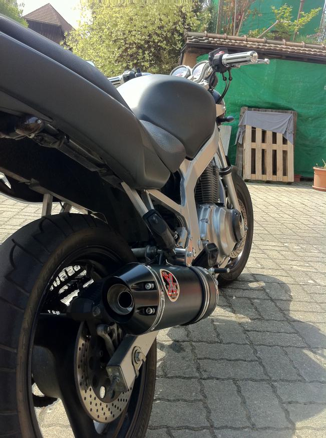

soooodele guten morgen allerseids.
bin übrigens neu hier im forum angemeltet aber seid knapp 4 monaten sicherlich stammgast :P
so und da ich mir dank diesem forum nen ixil shorty endtopf gekauft hab dachte ich ich präsentier euch doch mal das ergebnis :P
joa die montage war eigentlich sehr einfach .. was mir n bisschen angst gemacht hat war das neue krümmerrohr mit dem alten zu verbinen (passgenauigkeit und so) doch siehe da... ohne probleme verbaut! gut gepasst und alles (: bin einfach nur sau stolz und zufrieden x))

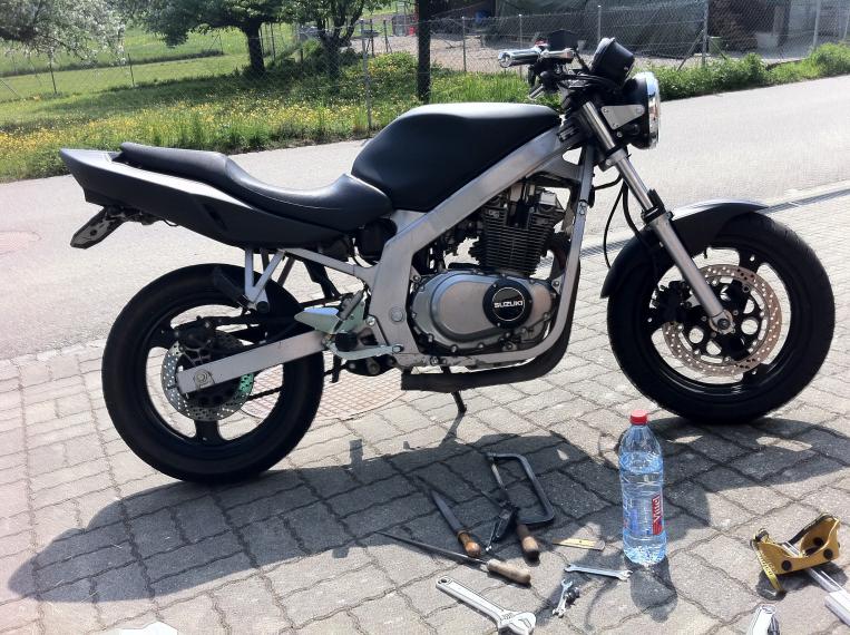

noch zur gs.. also das heck ist net mehr orginal die lenkergriffe auch net und das spiegelchen auch
nächstes ziel ist die komplette schwarzlakierung und nen breiteren superbikelenker.
zudem ne andere schwinge mit ner breiteren bereifung ^^
grüsschen akka

jap das ding hat ne E nummer und als ! und von der lautstärke her wirst sehn.... wenn du den db killer rausnimmst gehts ab!! UII UII
und anbau ist ganz einfach . wie du auf m ersten bild siehst musst etwa dort absägen ( 6 cm hinter der schweissnaht ) dann einfach raufsetzen.. hatte ein bisschen mühe mit dem montieren des neuen edelstahlkrümmer auf den alten. aber mit n bisschen öl und ruckeln ging dann auch das ohne proble :PP

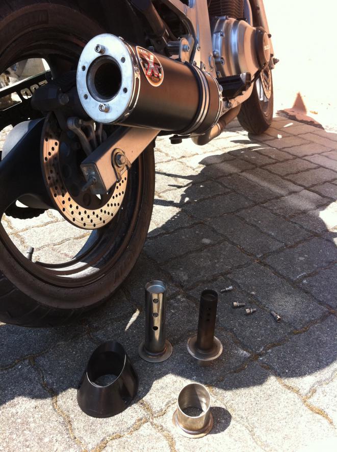

Is das eigentlich der DB-Killer? Hab den nich montiert gekriegt, also hab ich ihn einfach draußen gelassen

Ja, das ist der DB-Killer. Mach den lieber rein, die Rennleitung drückt keine Augen mehr zu.

doch doch das ist der DB killer .. wie du oben auf dem letzten bild siehst hast du eigentlich 3 möglichkeiten zu fahren. mit dem kleinsten db killer mit dem mittleren (der in deiner hand) und ohne (:
und wie du den db killer wechselst siehst ja auch auf m letzten bild oben einfach 4 schrauben lösen und alten DB killer rausnehmen :P
aber achtung!!! wenn du ohne fahren willst wie ich ( es wurde noch so ein kleiner metallkreis mitgeliefert!! )der kommt dann anstelle eines DB killers ins loch, dann die konische öffnung und die abdeckung drüber.

wenn db killer wechselst !! starte dein möp mal ohne killer drin!! haha und du wirst nie mehr mit fahren wollen xD^^

Hab den die ganze Zeit versucht auf der Krümmerseite reinzustecken <.<
Meinst du den kleinen silbernen Metallring oder diesen Kupferfarbenen? Den Kupfer hab ich nämlich an die Seite vom Krümmer gepackt, aber ich glaub so stands auch in der Anleitung.

hahaa ja jetzt weisst dus ^^hast dich sicher gewundert wieso man den dann nicht ganz reinstecken konnte :PP
nein nicht den kupfern! den metallen.. der mit m grossen durchmesser
und fürn tüv musst den kleinen db killer reintun! der grosse is schon zu laut und ohne dröhnts sowieso

Zitat von sc4rf4ce Beitrag anzeigen
Wie haste denn den Heckumbau gemacht? Ist der in nem anderen Thread genauer beschrieben? Sieht meiner Meinung nach sehr geil aus
Das ist das Serienheck ab 2001, nur das er es in Mattschwarz hat, und der Soziusgriff fehlt.

Ich habe nun meinen Ixil Shorty angebaut und bin die erste Runde gefahren.
Kam mir extrem laut vor, und nun stell ich mir die Frage nach dem db-killer.
Ich hab die Tröte gebraucht gekauft und es war nur ein Killer dabei.
Es scheint der zu sein der im ersten Post noch fast unbenutzt aussieht.
Benötige ich den mit dem kleineren Durchmesser für eine Legale Straßennutzung?

ja hier in der schweiz ist nur der kleine db killer legal... aber solange einer drin ist sagen sie nichts! nur zum prüfen brauchst den kleinen hier

Wenn da 2 dB-Killer dabei sind, wird nur einer legal sein und das ist der "leisere".

es sind normal 3 verschiedene DB Killer dabei!
1 Scheibe
1 DB killer groß
1 DB killer klein
Die Scheibe ist komplett illegal, dafür sind beide Killer legal.

Weil DB Killer DB Killer ist. Im Gutachten steht nix drin ob Du den großen oder kleinen montieren sollst!
Bin selbst nur den kleinen gefahren, weill da läuft Sie besser.
Die Scheibe ist für die Hirnlosen, tja IXIL denkt an alle

Sind unterschiedlich laut, obwohl auch in der großen Version alles noch ziemlich legal ist.
Die Abstimmung muss geändert werden vom Vergaser, dann funktionierts mM nach auch ganz gut.
Der Kleine geht ohne Neuabstimmung.
