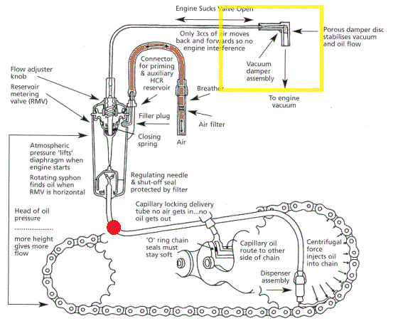

kann es sein, das du keine ahnung hast, was du getan hast? xD
http://www.scottoiler.com.pl/Images/schemat.gif
da ischen bildle.
ich fülle öl nach, in dem ich den schwarzen gummipenöpel, der im bild "filterplug" genannt wird, rausziehe.
beschreib mal, wo du das öl hast reinlaufen lassen, dann kann man das einschränken...
achja, der unterdruckschlauch... guck mal, wo das andere ende bei dir befestigt ist. ich hab den schlauch zum benzinhahn durchgeschnitten und da das t-stück eingebaut.

Das Unterscheidet mich einfach bestimmt von den meisten hier ich tue die Dinge einfach. Mal sehn was rauskommt, zeit zum überlegen nutz ich lieber zum fahren oder zum in der Sonne liegen!
Also ich hab mal ein Bild eingefügt, wie mein Scott Oiler ausguckt.
Also alles was braun ist hab ich gar net dran! Es war auch nicht beim Kauf dran! Ganz wichtig!!!
Roter Kreis ist ca. Luftblase mit 1cm länge. :>
Gelber Kasten seh ich nochnet weil verschwindet unter Tank und ich bin etz eine Runde gefahren und ist ziemlich warm da muss ich erst bisschen warten so.
Zum einfüllen ich hab diesen Skott Oiler Nachfüllflasche auf den Schwarzen Gummistopfen im Bild "Filter Plug" Aufgesetzt und bisschen gedrückt das was reinging. :>

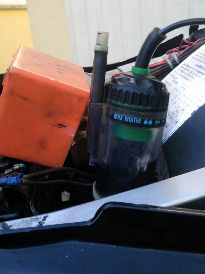

Also das System ist entfüftet... komplett nach Anleitung!
So nun zum Bild also des Grüne Teil geht nach oben, wenn ich den Motor starte. Somit denke ist das der Schlauch frei von Öl ist oder?
Der Orangene Kasten ist Relais für Warnblinker und Griffheizung. =)
Alles vom Vorbesitzer funktioniert jedoch Tadellos!

na, das schwarze zwischen orangener box und scotti ist ja der einfüllgummipenöpel. und das weise ist der luftfilter. das ist schon nicht undurchdacht.
aber: hast du das öl direkt ins weise plastik gekippt? oder den gummipenöpel rausgezogen? und was issen das fürn öl?
entlüfte das ding einfach mal nach anleitung... (siehe einer meiner beiträge weiter oben)... musst halt den weisen luftfilter ausm gummipenöpel rausfummeln und die flasche zum druckaufbauen da anschließen.

Das weise Ist der Luftfilter des ist einfach ein Stück Platik ohne Funktion. O,o
Das ist Orginal Scottoilernachfüllöl sone Gelbe Platikflasche inhalt ist Farbe blau...
Nachgefülllt hab ich Gummiteil an der Seite raus und Öl reinlaufen lassen bzw. drücken halt sonst fliest da net so viel.
Jop hab etz heute Entlüftet und bin mal ca. 300 km gefahren mal sehn...
