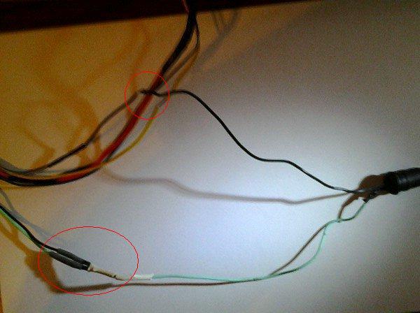

hey ich würde mich hier auch gerne mal einmischen
habe nämlich ein problem mit meinen LED blinkern.
habe 4 LED Blinker montiert. Ein neues Relais dazu http://cgi.ebay.de/ws/eBayISAPI.dll?...=STRK:MEWNX:IT gekauft und eingebaut. Dann habe ich wie im FAQ beschrieben die 2 Dioden eingebaut und die masse bei der Fernlicht masse angeschlossen.
Hits:	804
Größe:	41,4 KB
Alles wie im FAQ beschrieben. Die Blinker blinken auch wie sie sollten. Aber die Kontroll Leuchte blinkt nun nicht mehr. Die Birne ist noch heile. Habe ich schon überprüft.
Könnt ihr mir helfen? Elektrik ist jetzt nicht so mein Fachgebiet...
JohnAss ist offline   Mit Zitat antworten

Die Dioden richtig rum eingelötet?
Alt 19.06.2011, 19:39:27   #18

ja ich denke schon. die seite mit dem kringel drum richtung moped???
kann das echr dadran liegen dass die nicht blinkt? ich habe die schon einmal gedreht die diode.

Du hast aber schon die Masse an das schwarz weiße Kabel angeschlossen?

das schwarze kabel aus der kontroll leuchte habe ich an das schwarze kabel von der fernlicht kontroll luechte angeklemmt

Naja, dann haste den Fehler schon gefunden. Schwarz-weiß ist das Massekabel was du brauchst

danke für die antwort. habs aber noch nicht ausprobiert. ich werde mal wieder umlöten

fehler gefunden. dioden waren falsch rum
