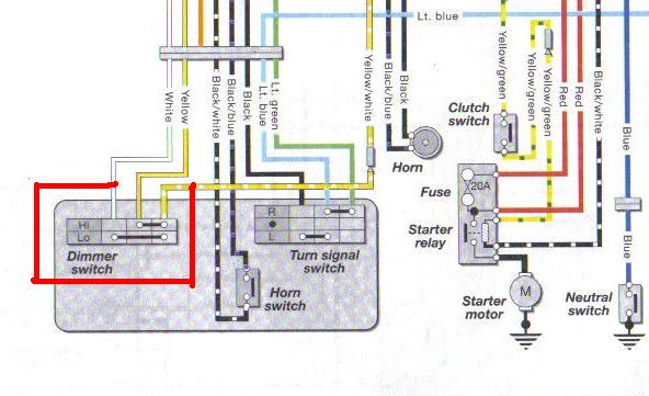

Hab mal wieder ne Frage. Ich habe nen Doppelscheinwerfer dran. Wenn ich Abblendlicht anhabe leuchtet einer, wenn ich Fernlicht anhabe nur der andere. Ich habe iwo mal gelesen, dass man bei Fernlicht auch das Abblendlicht zuschalten kann. Funktioniert iwie mit Überbrückung in der linken Lenkerarmatur. Wer weiß wie das genau funktioniert und hat vlt sogar ne kleine Zeichnug bzw Schaltplan dazu?

dürft mit einer kleinen brücke gemacht sein. was mir auf anhieb einfällt: das plus das zum schalter kommt auf das abblendlicht brücken. dann hast du quasi am wahlschalter abblend/fernlicht den abblendlichtschalter überbrückt, also leuchtet das abblendlicht dauerhaft, also kann man das fernlicht zuschalten und nicht mehr umschalten zwischen abblend und fernlicht.
schaltplan werd ich vllt auch noch i-wie machen...
so hier bitte, rot ist natülich die brücke die ich meine...

Danke für den Plan und die Info
Werd morgen gleich mal nachgucken

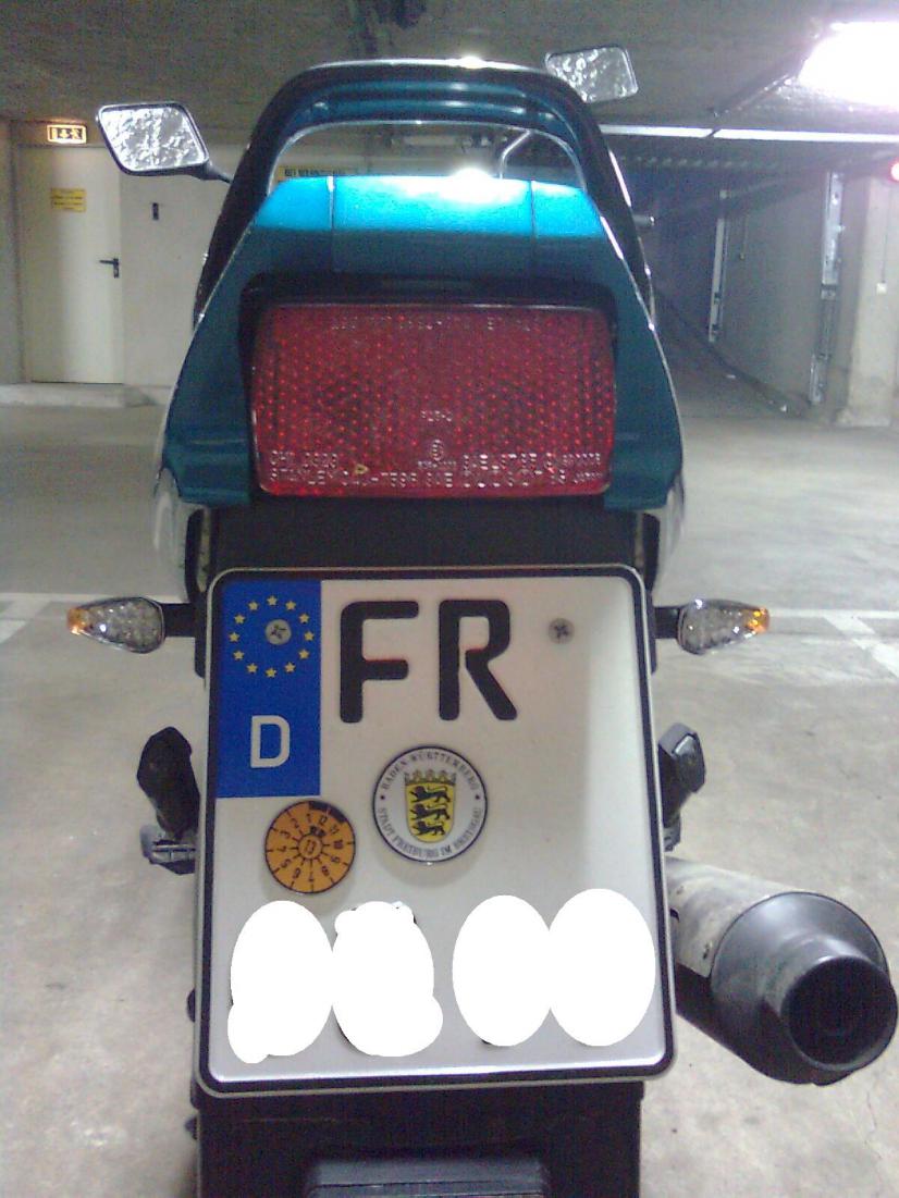

Autsch. der Preis der Blinker war mir glatt entgangen. Aber sooo scheiße sieht das jetzt auch nicht aus mit anderen Blinkern.
Anhang 10225
Alt 20.07.2011, 12:33:51   #32
Hätte diese noch inne engere Auswahl genommen. Sehen nicht soo schlecht aus. Naja, wenn ich was schönes günstiges finde kann ich ja zuschlagen und dann auch den Lichtschalter überbrücken. Erstmal bleibts jetzt so.
