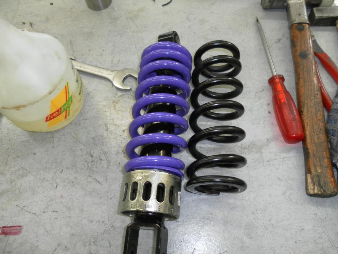

Ist ja nett, aber bei der GS kann man die hintere Feder nicht austauschen....
Doch
Hier sogar mit Hypepro.

magst du mir sagen wie du das gemacht hast?
So aus reiner Neugier, war gerade in der Halle, und habe mal geschaut, aber bei den Beinen die hier liegen ist kein abnehmbarer Teller zu sehen.
Alt 22.05.2012, 22:11:05   #11
wenn man die Feder zusammenpresst kann man den Teller absenken und ihn an seiner Aussparung an der Kolbenstange vorbei schieben
Alt 22.05.2012, 22:12:39   #12
ich hab hier eines aus 89 liegen, da ist der Teller oben verschweißt.....
Alt 22.05.2012, 22:26:54   #13
bei meinem alten 89er kann ich das nicht erkennen ob das irgendwo geschweißt ist ( weil da so viel Farbe drauf ist )
wenn man aber von deinem Bein ausgeht , würde das bedeuten , dass das ganze dadurch natürlich nicht einfacher würde , aber unlösbar ist so eine Verbindung natürlich nicht
wenn man den Federteller eh mit auswechselt kann man da ja relativ schamlos die Flex ansetzen
Alt 22.05.2012, 22:34:26   #14
Wenn die Federbeine späterer Jahrgänge nicht verschweißt sind, dann würde mich interessieren ob man sie auch öffnen kann.
Das bedeutet man könnte sie überholen.

wie und wo ist deins denn genau verschweißt ?
Alt 22.05.2012, 22:42:29   #16
Am oberen Teller sind drei Nähte a ca. 10mm.
Alt 22.05.2012, 22:52:32   #17
sichtbar wenn du von oben draufschaust oder innen ( von unten ) ?
Alt 22.05.2012, 22:56:09   #18
jup, wenn du von oben drauf schaust
Alt 22.05.2012, 23:04:30   #19
ok - da ist bei mir definitiv nix verschweißt ( hab grad die Ritze nochmal von farbe freigekratzt )
keine Naht nichtmal ein Punkt
definitiv vom 89 Modell
Alt 23.05.2012, 06:50:00   #20
was mir ein wenig komisch vor kommt, ist die Tatsache das meine Feder rot ist.....
Ich schau mal das ich ein anderes Federbein bekomme und werde es mal testen...
