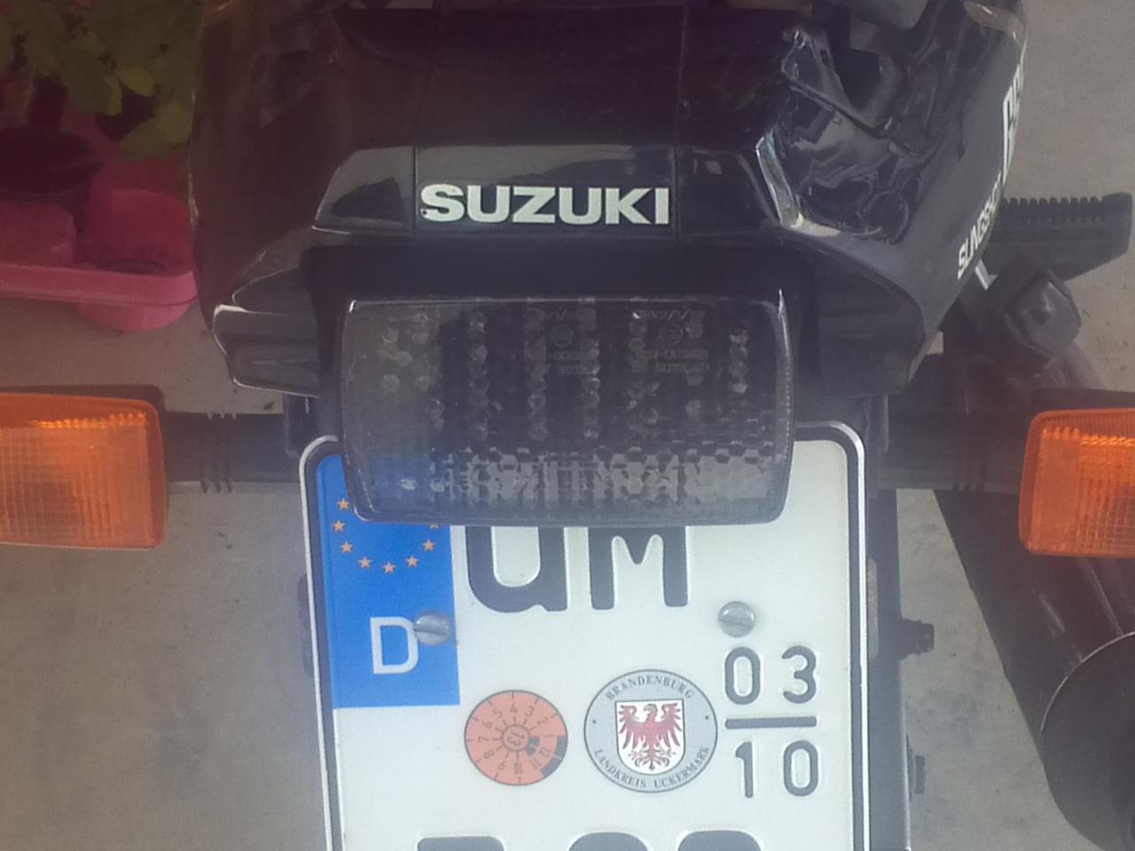

so, hier das eingebaute rücklicht..
Hits:	1107
Größe:	88,6 KB
ID:	13740   Klicke auf die Grafik für eine größere Ansicht
Hits:	1100
Größe:	85,5 KB

Das rücklicht ist aber abgedunkelt oder?
vörgil ist offline   Mit Zitat antworten

Das Rücklicht kann man so kaufen

Na ja, die Schönheit liegt ja bekanntlich im Auge des Betrachters
Aus meiner Sicht wurde der rote Glasbaustein gegen einen grauen ausgetauscht
Okay man spart sich künftig die Fummelei bei Leuchtmitteltausch..
Gruß Krafti

@krafti: ja, da hast du gar nicht so unrecht! aber ich find es sieht besser aus als der rote kasten.. und das dunkle licht passt halt besser zum bike und ist halt LED^^ und ich muss Jim KNopf recht geben.. es geht um nen mopped aus den 90ern und nicht den 70ern..
@vörgil: das rücklicht kannst du so wies ist für knappe 55€ bei ebay kaufen

so, also blinker und Rücklicht sind jetz verbaut, allerdings hab ich jetzt durch ein kleines malör ne neue gs, fotos folgen..
Optimus ist offline   Mit Zitat antworten
