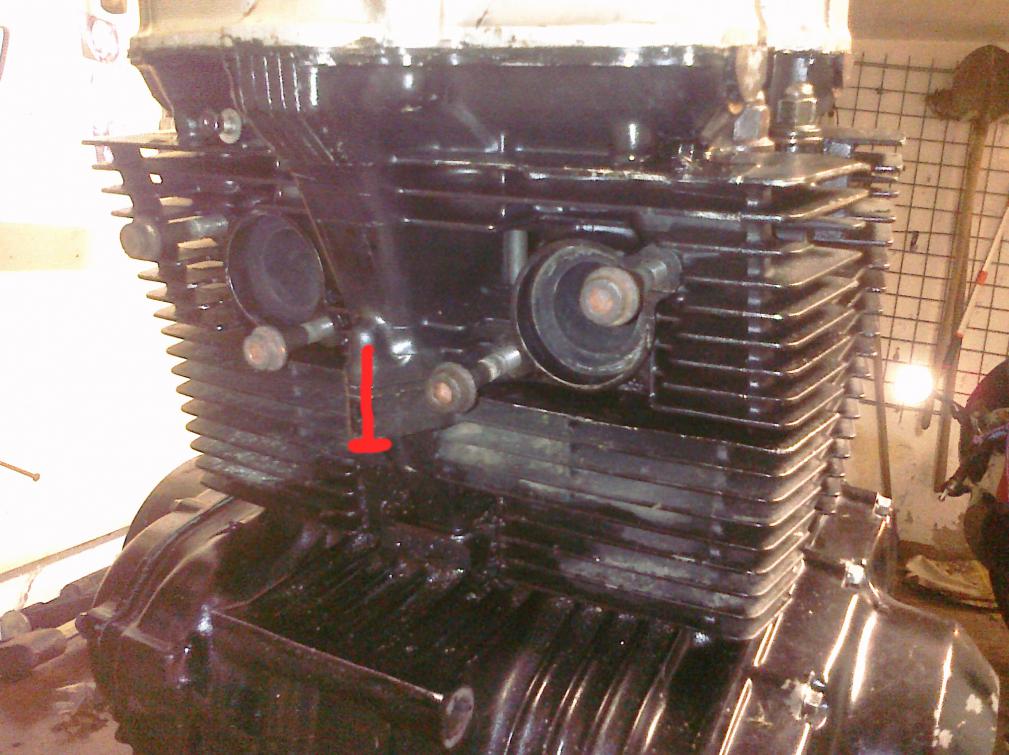

Ich habe rot eingezeichnet wo die Schraube sitzt.

Wenn Du Dir das Schraubloch anschaust, dann siehst Du doch, dass es eine 6 mm-Schraube ist. Schraube einfach eine etwa längere 6 mm-Schraube rein, dann siehst Du, wie lang sie sein musst und die kaufst Du Dir dann in einem Schraubenladen, wenn Du keine in Deiner Schraubenkiste findest. Es sollte schon eine etwas bessere Qualität sein, nicht gerade eine Waschmaschinenschraube.
