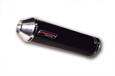

Übrigens gibt es den Takkoni jetzt auch in schwarz für die GS
http://mot-teile-borken.de/images/pr...s/091-xxx1.jpg
Hits:	653
Größe:	34,6 KB
