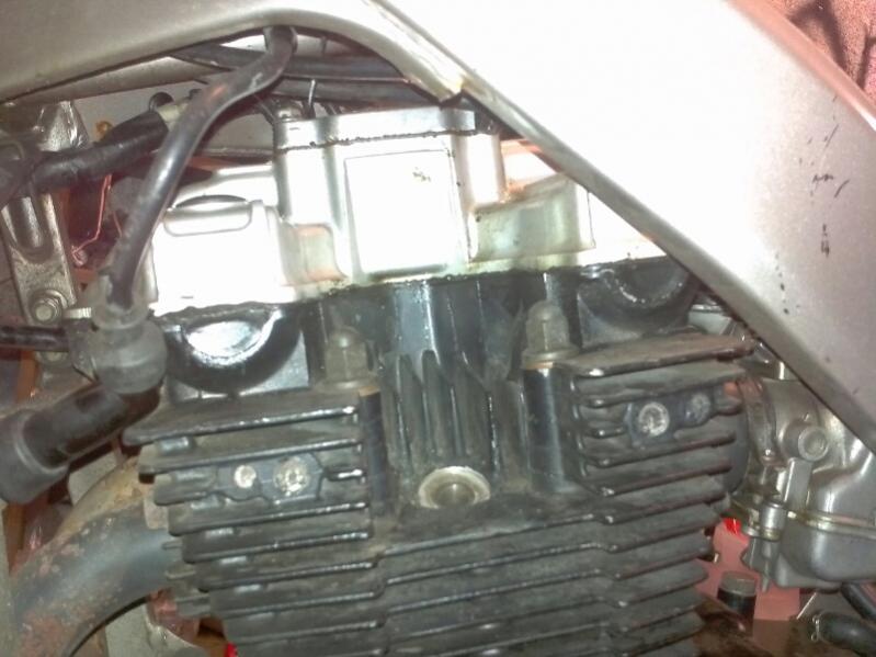

Anbei befinden sich Bilder zu dem Kerzenbild, die Ventildeckeldichtung und der Kettenspanner.

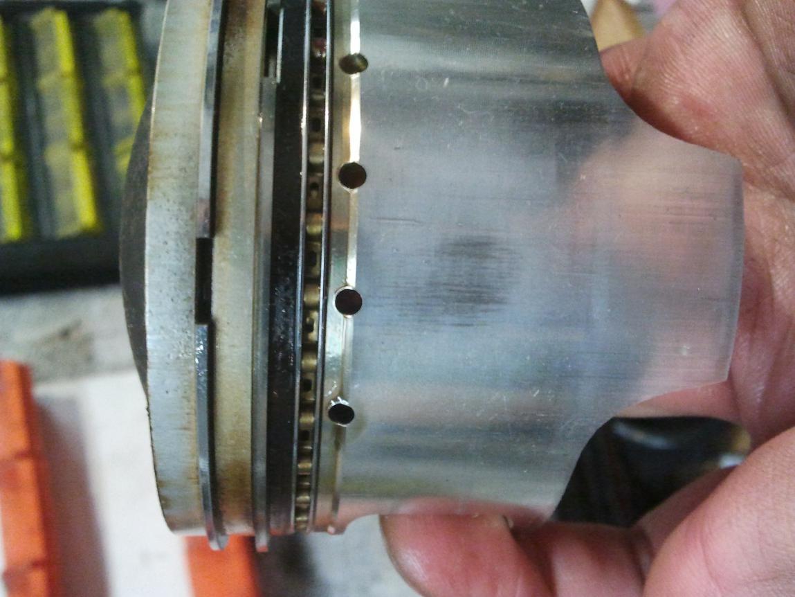

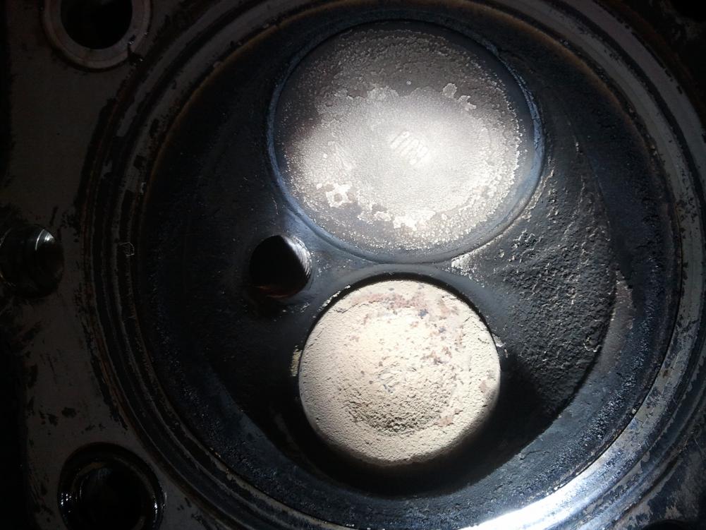

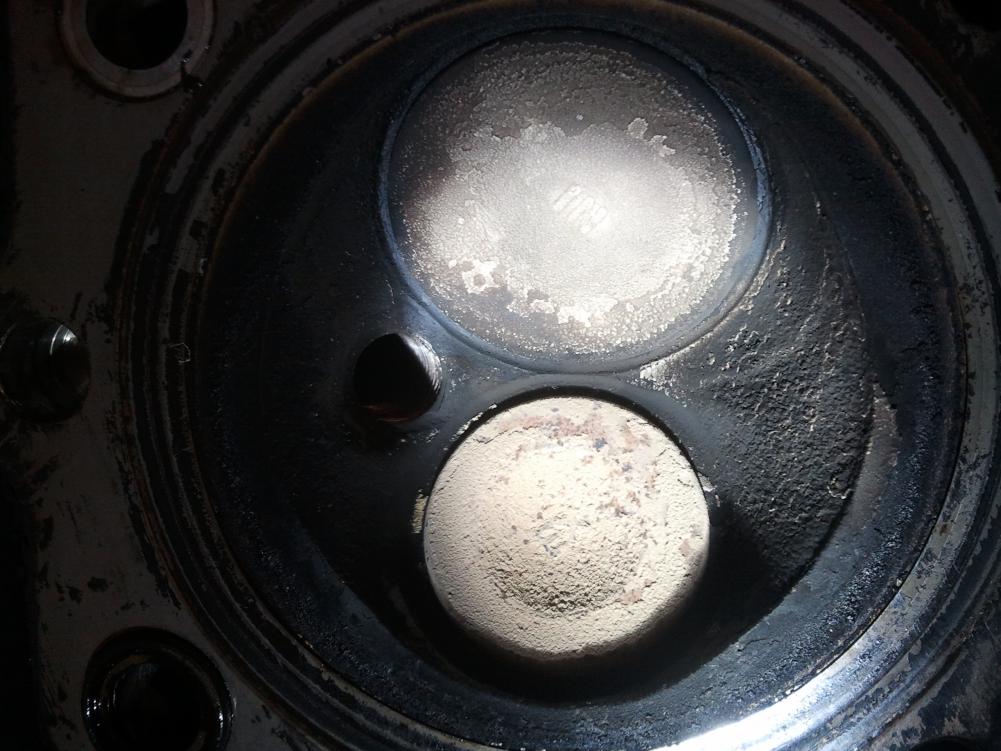

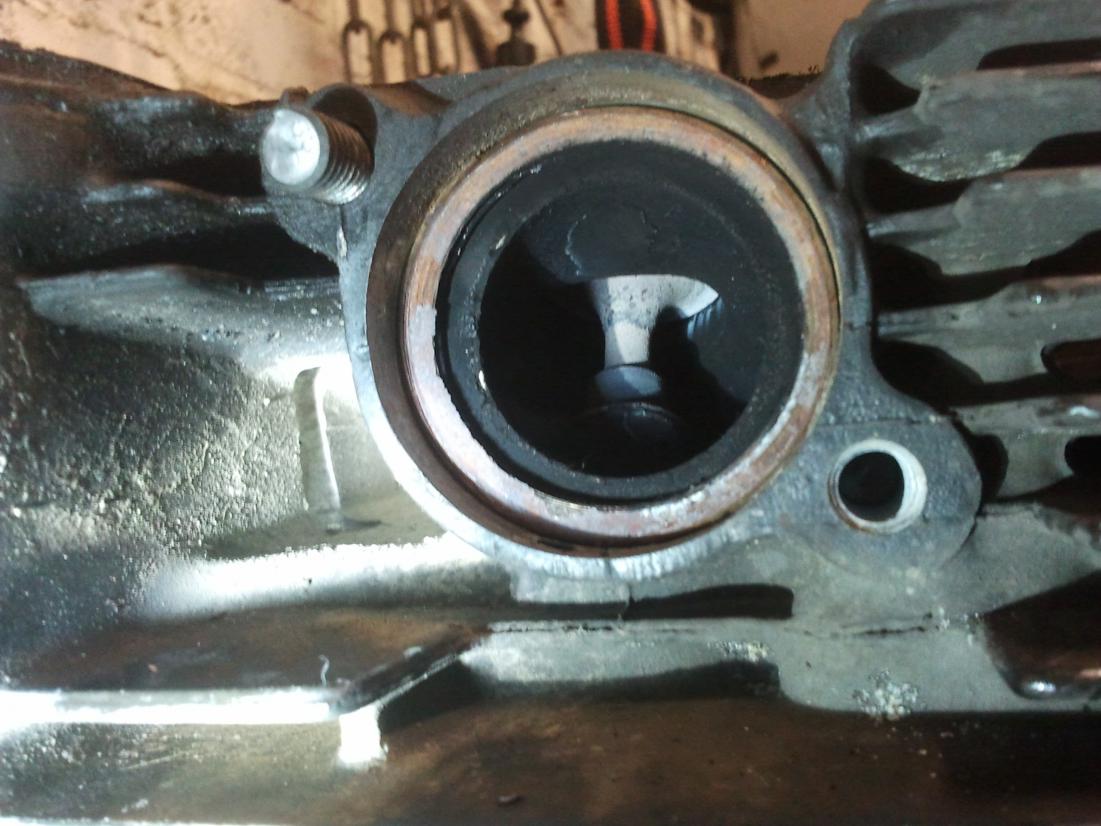

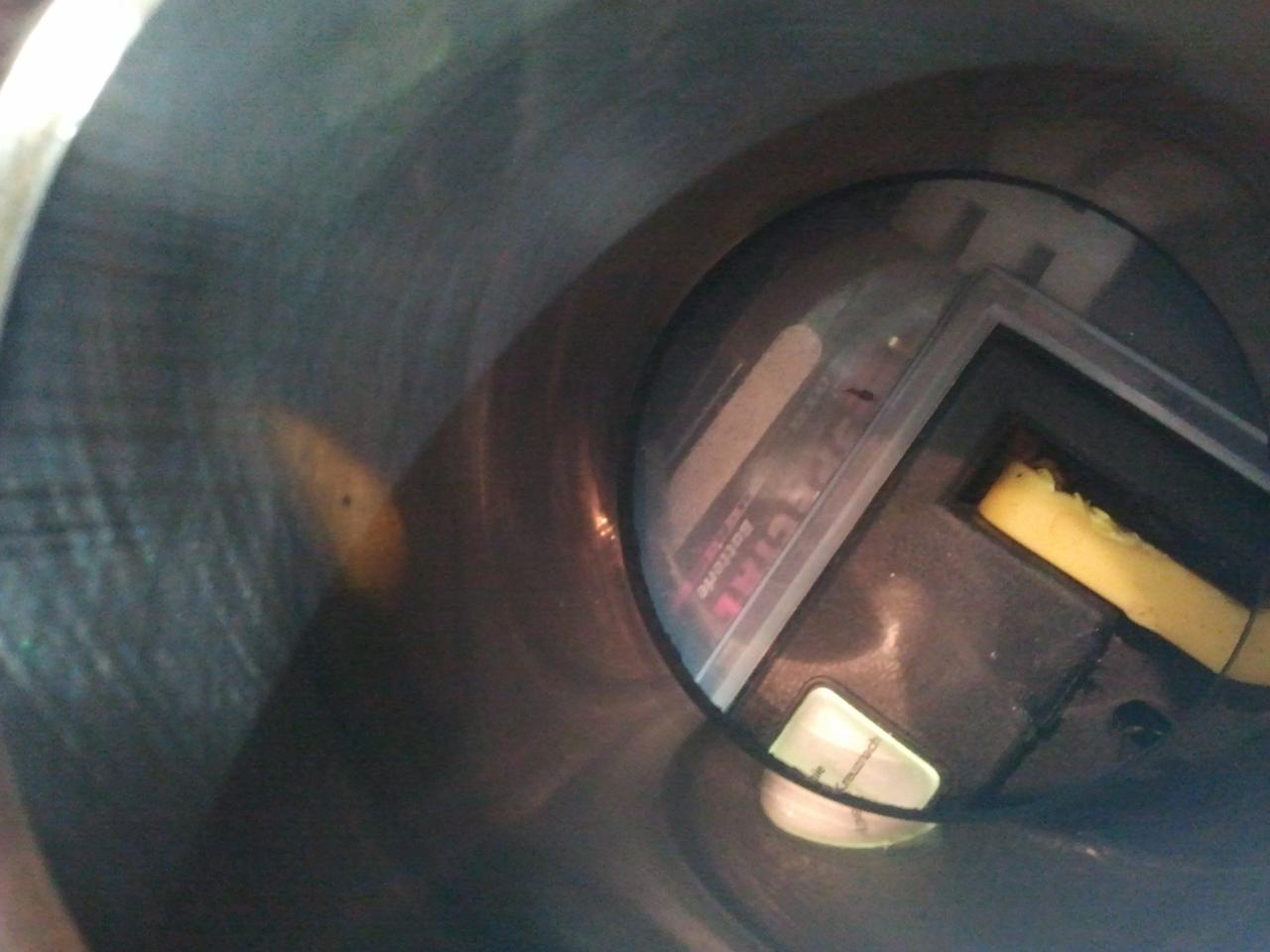

Habe heute den Zylinder abgeschraubt um zu schauen ob dort alles in Ordnung ist, da ich ja sowieso die Ventildeckdichtung neu machen muss. Meiner Meinung nach sieht alles ok aus
Aber leider habe ich nicht so die Erfahrung deshalb würd ich mich freuen wenn ihr evtl. Defekte seht.
Ich habe vor die Kolbenringe und natürlich die Dichtungen zu tauschen.
Was sollte ich direkt mittauschen?
Darf ich den Ruß an Kolben und Zylinderkopf wegschleifen??
Vielen vielen Dank

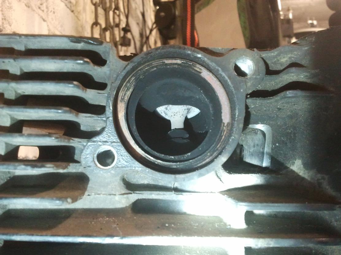

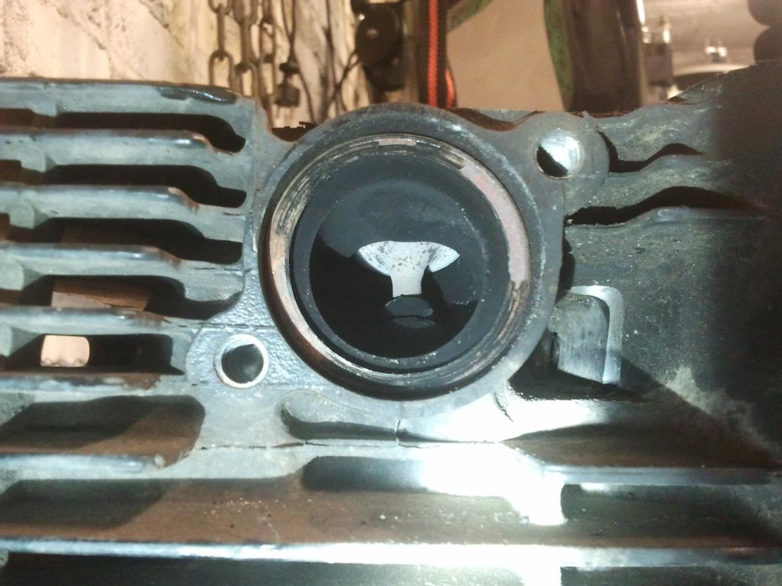

Alt 04.03.2013, 22:07:45   #11
Einlass ist das größere, und irgendwie sieht das was schief aus.
Alt 04.03.2013, 22:08:55   #12

@ Goose du meinst das Auslassventil oder? Sieht auf dem Bild wirklich komisch aus.
Jup das meine ich

Hi Leute, Danke für die Nachrichten.
Leider hab ich kein Kompressionstest gemacht -.-
Hm da muss ich mich nochmal einlesen in die Ventilschaftdichtungen und schauen wie das genau geht, im ersten Anblick scheint es sehr aufwendig und kompliziert zu sein (Laut des Handbuchs).
Ich glaube die Ventile sehen wegen dem Schatten schief aus. Werd ich aber morgen überprüfen.
Kann ich die auf Dichtheit testen in dem ich einfach oben Benzin eingieße und schaue ob die dichten?
Viele Grüße
Paul
PS: Anbei sind nochmal Fotos vom Auslassventil

Falls die Ventile das Benzin nicht halten müsstest du die neu einschleifen. Außerdem lagern sich am Sitzring vom Auslaßventil oft Ruß ab, dadurch wird das Ventil auch oft undicht.

Was mir aufgefallen ist:
- Der Kolben als auch der Zylinder haben ja schon Spiegelglanz, ich bezweifle, dass es mit neuen Kolbenringen schon getan ist. Das sieht mir doch ehern nach notwenigem Ausschleifen und komplett neuen Kolben aus oder einem besseren gebrauchten Zylinder samt Kolben von einer Kurbelwellen Schaden Maschine.
- Angesichts der spiegelnden Oberflächen kann die angegebene Laufleistung falsch sein oder immer "Hard Gas" Fahrweise.
- Die Kerzen sind sehr weiß, hast du nach dem Entdrosseln auch den Luftfilter in den "Offenen" ausgetauscht?
- Wenn du den Kopf ab hast und auch wenn die Kilometerleistung stimmen sollte, würde ich auf jeden Fall die Ventile ausbauen, reinigen (entkohlen), einschleifen und mit neuen Schaftdichtungen einbauen, das gibt das Alter vor, sonst hast du an der falschen Stelle gespart
- Mach einfach noch einmal ein Bild von den Einlassventilen, sind diese mit Ölkohle behaftet, dann sind die Schaftdichtungen auf jeden Fall hin. Beim Gas wegnehmen läuft der Motor wie ein ansaugender Kompressor, kann aber nicht frei mehr atmen, durch den entstehenden Unterdruck wird Öl an den Schaftdichtungen vorbeigesagt aber auf den Einlassventilen, anders als beim Auslass wo die heissen Abgase das Öl verbrennen, brennt es dann fest.
Aber nur durch alte Schaftdichtungen, kann es nicht zu solchen massiven Ölverbrauch kommen, die muss dann schon mindestens so bläuen wie eine alte Schwalbe (war im Hintergrund zu sehen )
