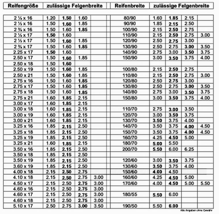

Alt 08.04.2013, 18:06:12   #10
Zitat von five star gs Beitrag anzeigen
Funktioniert das Eintragen anderer Reifen in der Regel ohne Probleme?
wenn die Felgenbreite und die zulässige Reifendimesion harmonieren (siehe Liste) , sowie sonst nichts im Wege steht ( z.B. die Bremsankerstrebe ) brauch man kein spezielles Gutachten , sondern nur einen fähigen Prüfer
Name:	Reifengrößen- Felgenbreiten.jpg
Hits:	762
Größe:	138,6 KB
Alt 08.04.2013, 20:47:11   #11
Jetzt stachel die Leute doch nicht zu der elenden Ballonreifengeschichte an!
150er auf 3,5" ist einfach Grütze...
Was die GS als Hinterradfelge fährt, fahren moderne Maschinen mit nem 120er vorn!
Ich persönlich würde einen 150er nicht auf der 3,5er Felge der GS fahren, sondern zu einer breiteren greifen (z.B. Bandit 400, 4,0 x 17). Oder gleich die gesamte Schwinge umbauen und 160er fahren. Aber wie Rocky schon schrieb, geht der 150er wohl auch mit der originalen Felge.
