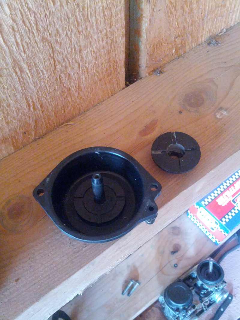

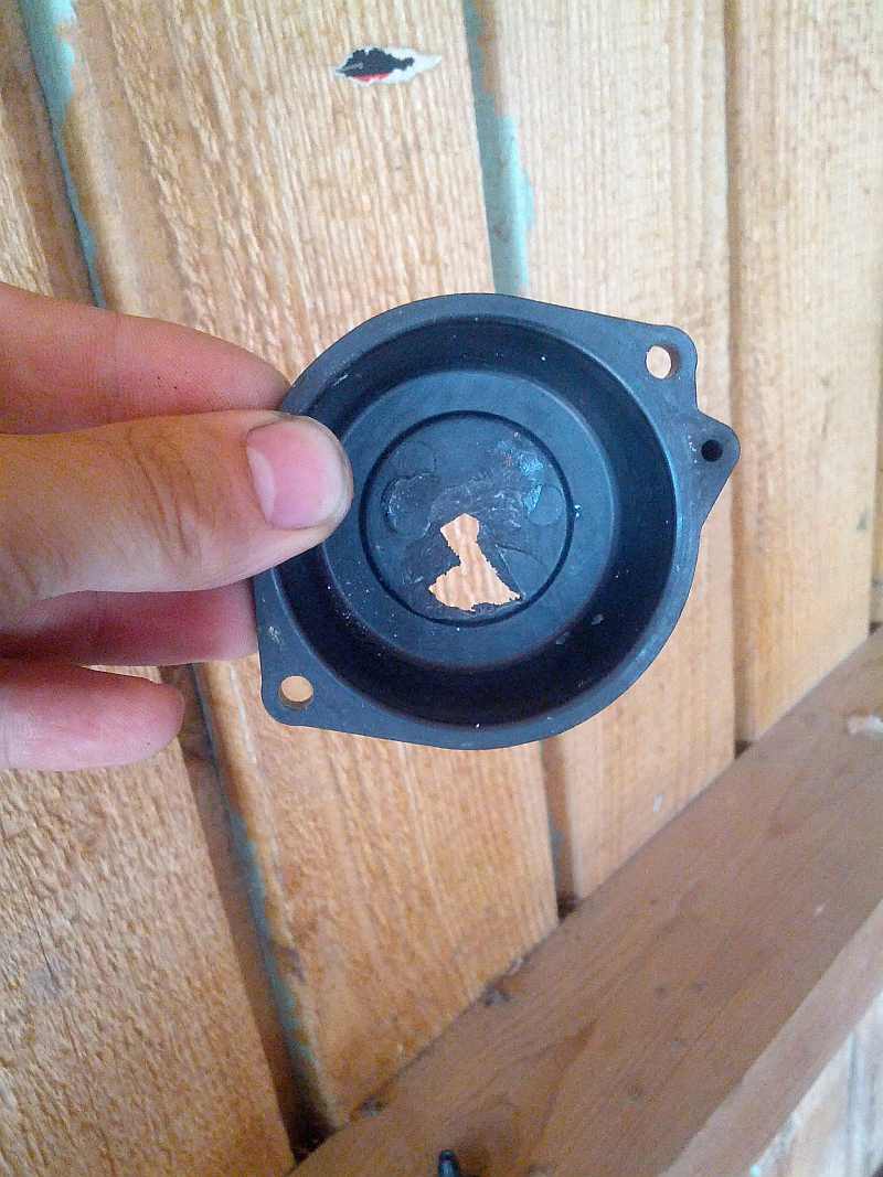

Um nochmal auf die Anschläge zurück zu kommen: Mache doch mal bitte ein Foto der Innenseite der Deckel. Wenn du die kurzen Anschläge entfernt hast (die keine Drossel sind) hat die Feder u.U. nicht genug Führung und kann sich verkannten, was dann zu Problemen führt.

Morpheus,
Ich denke jetzt wo ich mir das nochmal angesehen habe, dass es sich tatsächlich um die Drossel-Variante zum Entfernen handelt.
Auf dem einen Bild sieht man sehr schön, was passiert, wenn man nicht vorsichtig genug arbeitet. Bzw. wenn sie beim lösen verkanten.

Alt 02.07.2013, 18:43:05   #24
Jupp, der Anschlag der daneben liegt ist die Drossel, der im Deckel bleibt drin.
