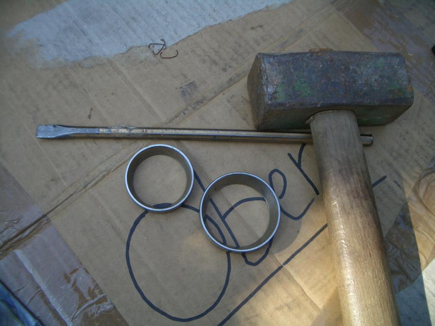

Ok, aber im Forum ist nochma eine FAQ, da wirds mit dem Meisel rausgegklopft, die meinte ich.
Golfer ist offline   Mit Zitat antworten
Alt 01.08.2013, 13:50:31   #9
kein Problem: http://forum.gs-500.de/attachment.ph...4&d=1246908590

Was den das für ein Schonhammer

Danke! Genau so einen habe ich und finde keinen halt an der Lagerschale

Der ist für die ganz filigranen Arbeiten gedacht
Alt 01.08.2013, 14:25:53   #13
Ich wollte ja nen großen Impuls und nicht ewig mit nem kleinen Hämmerchen drauf rumtrommeln. Da ist der Fäustel das Mittel der Wahl.

Der Austreiber aus Jims ersten Link ist von mir, damit sind die Lagerschalen in weniger als 60 Sekunden draußen, und ich benutze auch den Kilofäustel, das einzig ware.
