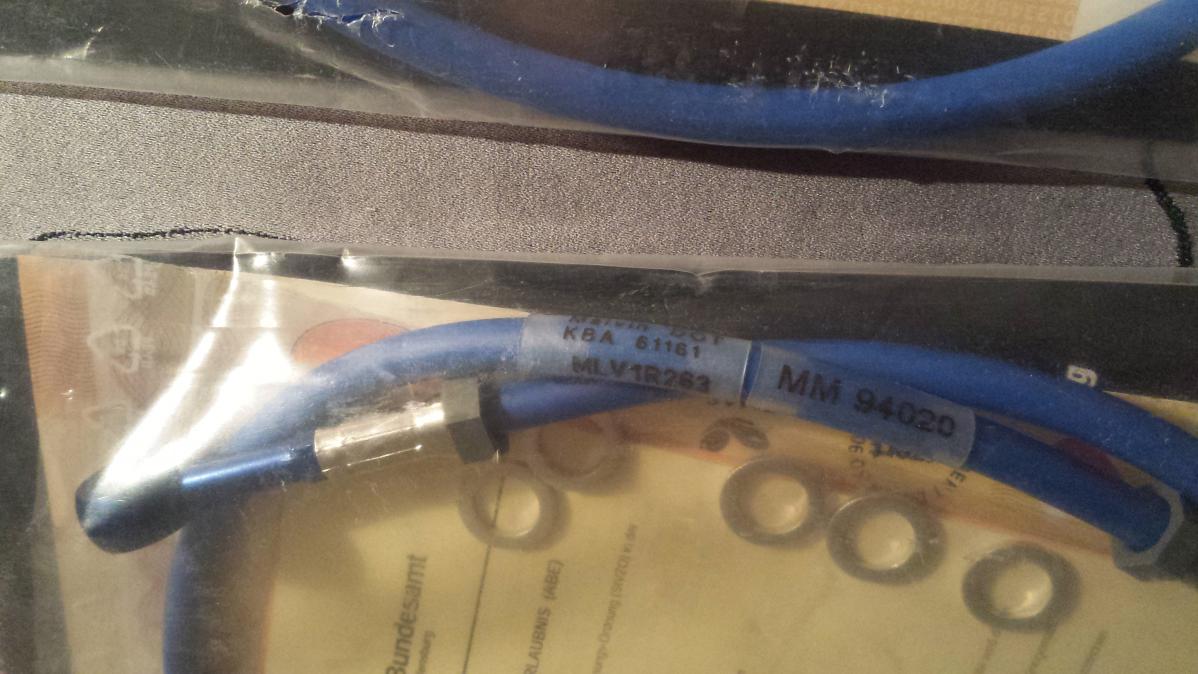

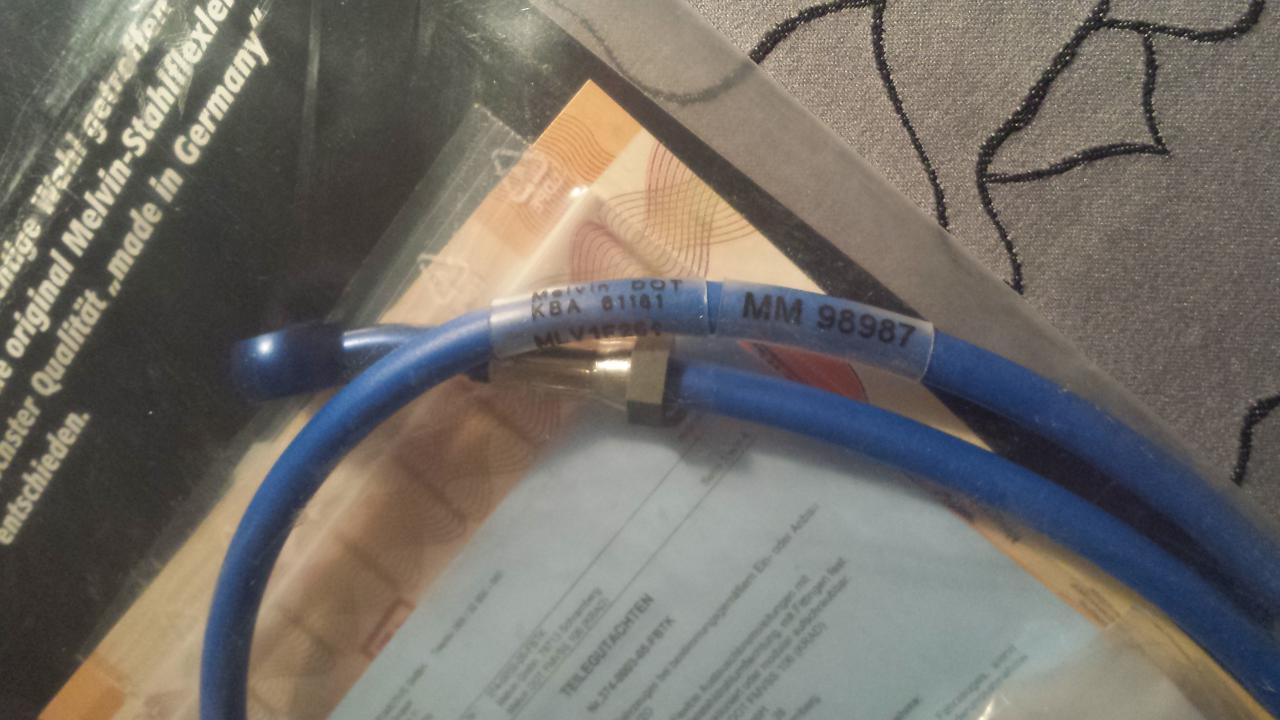

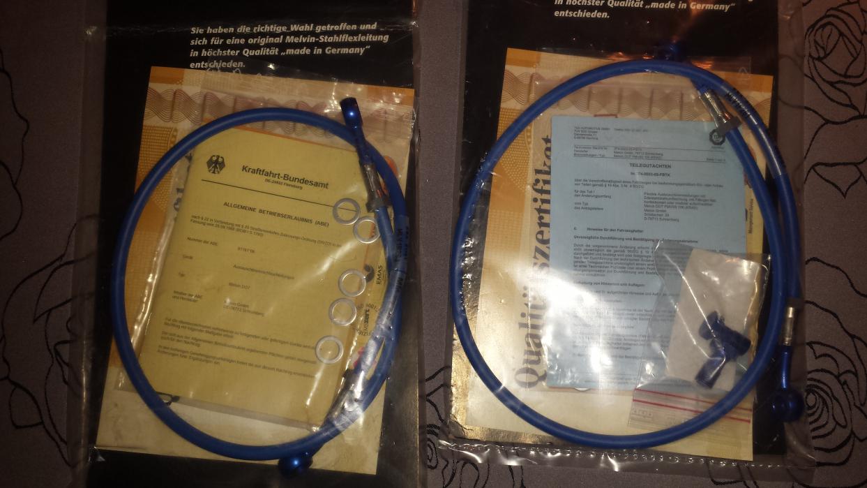

Bezüglich der KBA Nummer auf den Leitungen mit Sonderlänge; da brauchste dir keinen Kopp drum machen; ich hab letztens nochmal auf meine Leitungen geguckt, die ich noch im Regal liegen hab (bin noch nicht dazu gekommen die anzubauen) und da waren sowohl auf der Leitung mit Normallänge und auch auf der mit Sonderlänge exakt dieselbe KBA Nummer aufgedruckt. Ich kann von mir aus auch nochmal ein Foto von machen, wenns dich beruhigt

Alt 19.03.2014, 22:48:45   #11
John
Benutzerbild von John
Registriert seit: 25.11.2011
Beiträge: 379
Baujahr: '91
Kilometer: 53.000
So, hier mal die Fotos; sollte gut zu erkennen sein

Meine Bremsleitungen haben leider keine KBA-Nummer Sprich, ich muss sie eintragen lassen. Sehr schade, ist wieder Geld, was man in Benzin investieren könnte :P
