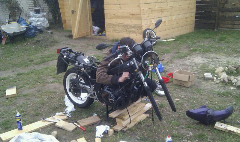

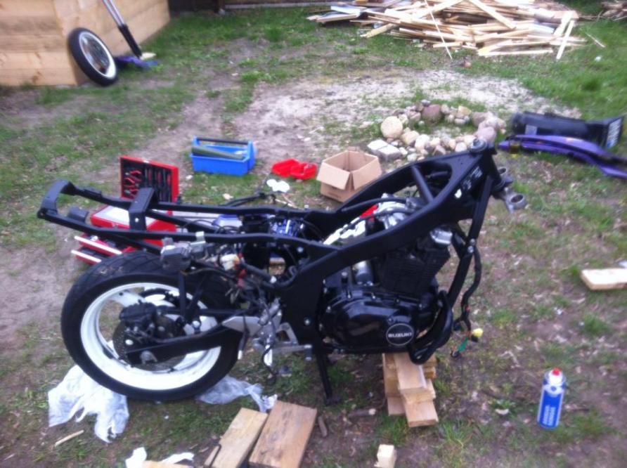

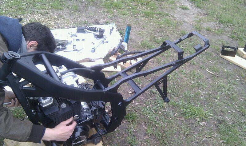

Hier mal die Bilder von der zerlegten GS, sowie dem lackieren.
Der schwarzmatte Lack ist auch als Rostschutz ausgewiesen, zudem wurden blankgeschliffene Stellen (die ehemals rostig waren) 2x grundiert und sonst der vorhandene Lack mit 1000er Papier angeschliffen und 1x grundiert (mit Haftgrund). Denke also das versiegelt genug.
Sind insgesamt 2 Schichten mit 10min Zeit zum Antrocknen dazwischen geworden. Man konnte den Lack auch schon nach wenigen Minuten anfassen, er härtet jetzt bis Donnerstag. Dann kommt Saugwurmmensch wieder rum und wir basteln die Kiste wieder zusammen.
https://www.dropbox.com/sh/ihnk7658ovf2100/ekb4yDPOyk
Gute Bilder von der Kamera lad' ich noch hoch, das Handy wollte nicht richtig scharfstellen (Iphone 4!!!)

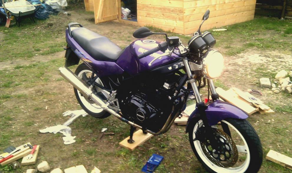

So, hier das Fertige Ergebnis!
Ohne die Hilfe von Saugwurmmensch wär das nie was geworden!

Ist echt schick geworden!

Hey, sieht wirklich super aus. Würde meiner auch ganz gut stehn ,wie lange habt ihr dazu gebraucht.Zerlegen ein Tag und lackieren u.n.s .
Gsdriver1976 ist offline   Mit Zitat antworten
Alt 19.05.2014, 10:31:48   #27
Konsti
Registriert seit: 17.01.2013
Ort: 13357 Berlin
Beiträge: 64
Baujahr: 93
Kilometer: 14.000
Wir haben sie in 3 Stunden zerlegt, mit Päuschen dazwischen und quatschen. Es hat keine Schraube wirklich Widerstand geleistet.
Der Zusammenbau hat allerdings 8 Stunden in Anspruch genommen, 1 Stunde ging etwa für einen Fehler in der Elektrik drauf (Masseschluss im Lampentopf).
Bis jetzt hält alles super, obwohl es super billiges Zeug aus der Dose ist. Es wird allerdings auch als Rost- und Steinschlagschutz verkauft. Ist das Schwarzmatt von Werkstatt-Produkte.de
EDIT: Das Lackieren hat nur 1 Stunde gedauert, die Vorbereitungen allerdings 2 (Putzen, putzen, putzen, und anschleifen, Roststellen blank schleifen)
Nach wenigen Minuten war der Lack trocken, haben aber mit dem Zusammenbau 48H gewartet um nichts zu riskieren.
Wenn alles glatt geht kann man es also am einem verlängerten Wochenende schaffen, ist dann aber sehr knapp geplant.
Konsti ist offline   Mit Zitat antworten
