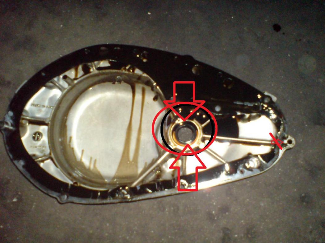

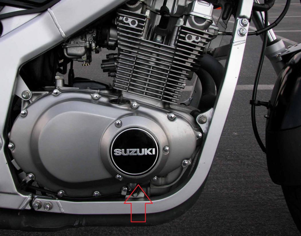

Hallo liebe Community,
Ich bin Fahranfänger auf dem 2rad und habe mir eine gebrauchte GS500E bj 93 gekauft.
Nun ist es so, dass Motoröl, dort heraustropft nach /während Fahrten, wo das Zündgeberkabel (?) reingeht.
Ich nehme an, da ist eine Dichtung/Simmerring kaputt, villeicht weiß jemand, was es sein könnte und wieviel Arbeit das macht?
Ich verfüge über etwas technisches Geschickt aber die Kiste würde ich erst gerne aufmachen, wenn ich weiß, was mich erwartet...
Vielen Dank und beste Grüße von der Ostsee
chilla

Dahinter sitzt der Zündgeber und der Öldrucksensor. Schlecht wenn da Öl drinnen ist. Schraube die Kappe ab und sieh nach. Entweder ist der Simmering der KW defekt oder der Öldruckgeber ist undicht.......
Alt 30.05.2014, 19:24:36   #4
Der Motor gehört übrigens nicht zu einem 1993er Modell.
Bis 1996 war der Motor schwarz, ab 1997 silber.
Wurde wohl mal getauscht bei dir.

Die anderen Bilder sind meine.
Das erste ist wikipedia auf die schnelle
Danke ich schaue mal nach!
Hatte die Kiste nun auf ...Also da sitzt echt nur ein Simmerring und der wird es wohl sein, allerdings riecht das öl nach Benzin, habe einen ölwechsel gemacht, bin 30km gefahren und es riecht wieder nach Benzin.. ( demnach undichte Zylinder /Schwimer??
Danke!

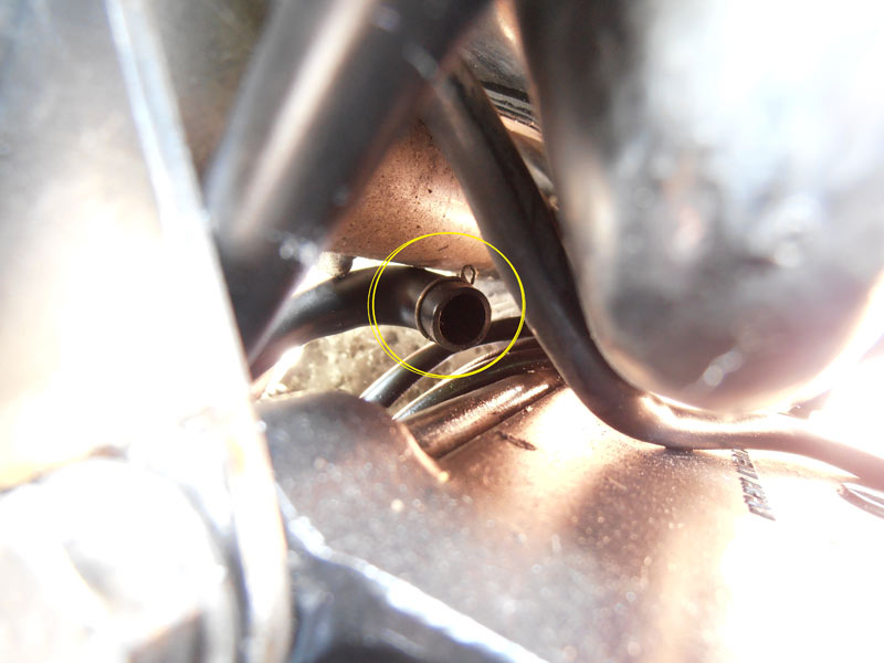

Standard was ist das?

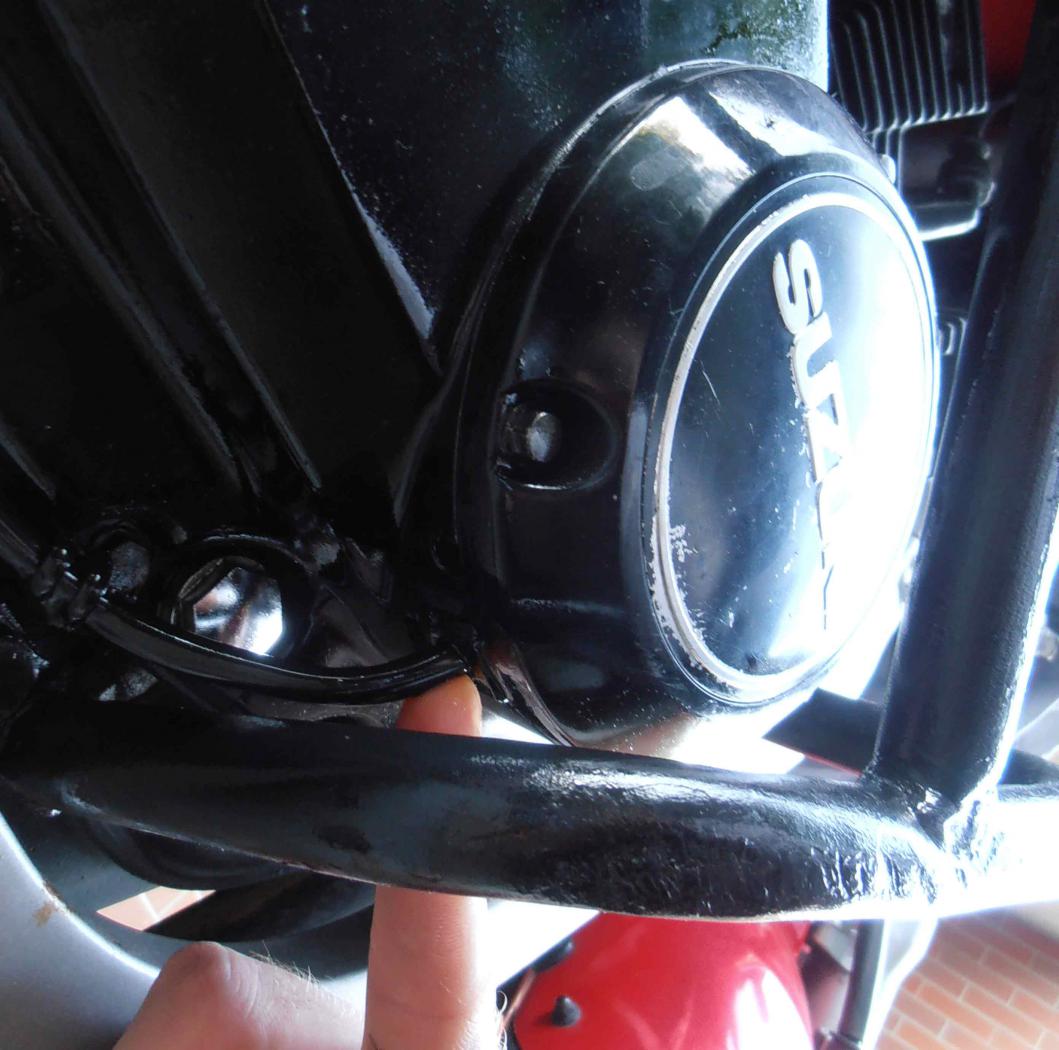

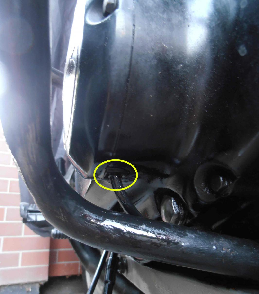

was ist eigentlich das und wo will es hin??

Alt 10.06.2014, 17:27:04   #12
Im Zweifelsfall muss man in den sauren Apfel beißen und das Öl wechseln. Allemal billiger als ein Lagerschaden durch benzinverdünntes Öl.
Der Schlauch könnte der Wasserablass/Überlauf vom Tank sein.
Unten am Tank ist ein Stutzen, auf den der Schlauch kommt. Er endet zusammen mit der Airboxdrainage und dem Batterieüberlauf dort unten im Freien.

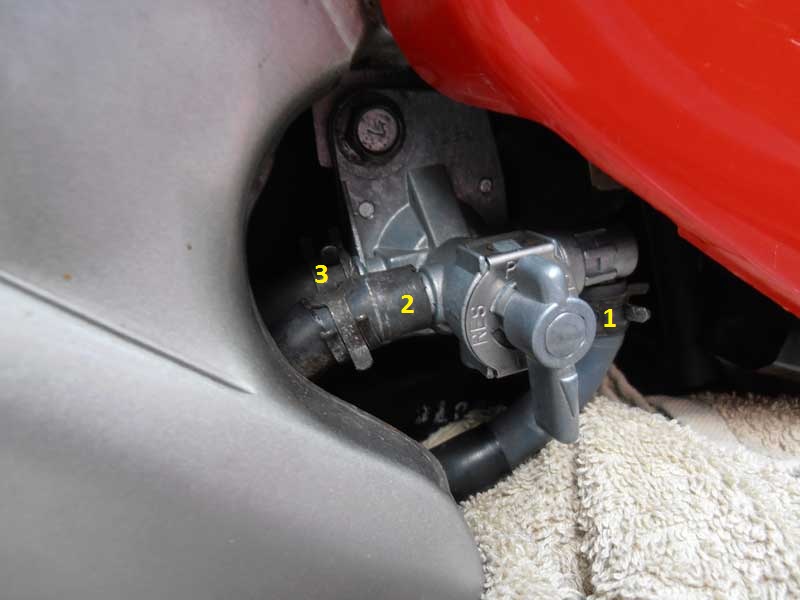

hab jetz mal den benzinhahn versucht zu prüfen.
aus leitung 1 RES und 2 ON spritze mir aus den SCHLÄUCHEN sprit entgegen - war zu erwarten, um eine erfahrung reicher.
Am 3. (outlet) kam aus dem schlauch ein rest und aus dem anschluss des benzinshahns auch bei warten nichts, bei stellung RES auch nichts erst bei Pri begann sprit aus dem hahn zu fließen.
ich werde nach der schwimmeroperation die ölwanne abschrauben und alles öl rausholen und dann filter und öl neu machen. und dann...wenn es wieder sein sollte? zylinderkopfdichtungen? Danke!

Alt 10.06.2014, 18:53:00   #19
Mit dem Hahn scheint alles OK.
Wenn du die Schwimmernadelventile erneuerst und Öl samt Filter wechselst, sollte es das gewesen sein.
Wozu die Kopfdichtung wechseln?
btw: ohne jetzt nochmal den ganzen Thread zu durchforsten:
Im Titel tropft irgendwo Öl...war das aus der Airboxdrainage oder eine undichte Motordeckeldichtung?

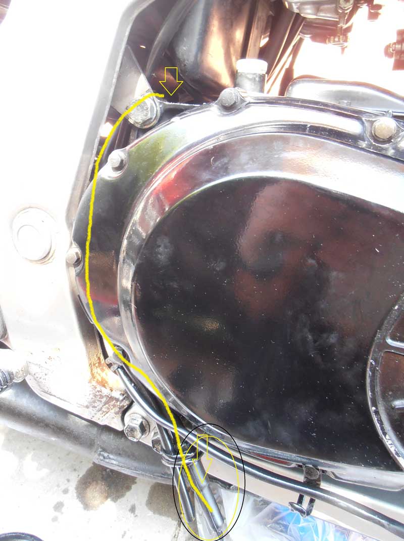

zum tropfenden öl:
mein tropfendes öl kam aus dem kleinen suzuki deckel auf dem zündgeber, genauer aus dem loch/dichtung von dem kabel, hab da rein geschaut und dort sitzt nur die 1 dichtung zur welle, also muss es diese sein...ich hatte sie raus und wieder rein und jetzt tropft es schon weniger, also werde ich eien neue kaufen und hoffe dann tropft erstmal nichts...vllt verdünnt auch das benzin das öl? aber wieviel benzin muss das sein! am öl stand scheint sich nichts zu tun...

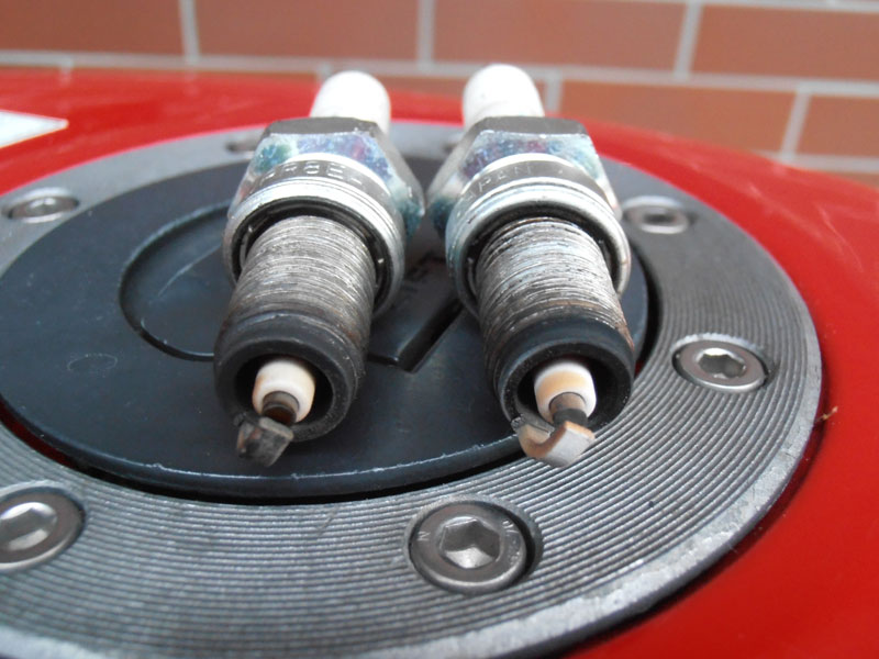

habe den schlauch wieder an die airbox gehangen.
nun habe ich die zündkerzen ausgebaut (ist das normal, dass diese gummipropfen samt leitung zum aufstecken sind oder sollten die geschraubt werden )
vielleicht geben diese unterschiedlich verfärbten zündkerzen hinweis woher und wie das benzin in mein öl kommt...DANKE

Alt 12.06.2014, 20:35:10   #23
Welchen Schlauch?
In die Airbox?
Da kommt nur der kurze dicke der Gehäuseentlüftung ran und als Ablass der, mit der Kappe am Ende.
Hast du dir gemerkt, welche Kerze woher kam?
Der Zylinder mit der dunklen Kerze läuft etwas fetter als der andere.
Hat mit dem Sprit-im-Öl-Problem aber nichts zu tun!
Das wurde jetzt ja schon mehrfach geschrieben, auf welchem Weg der Sprit ins Öl kommt.
Das passiert nicht während der Motor läuft.

genau, der mit der kappe war ab, hatte mich gewundert wo das ding hin will.

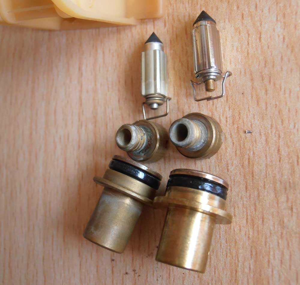

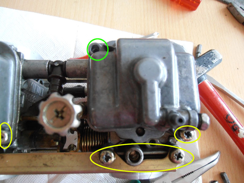

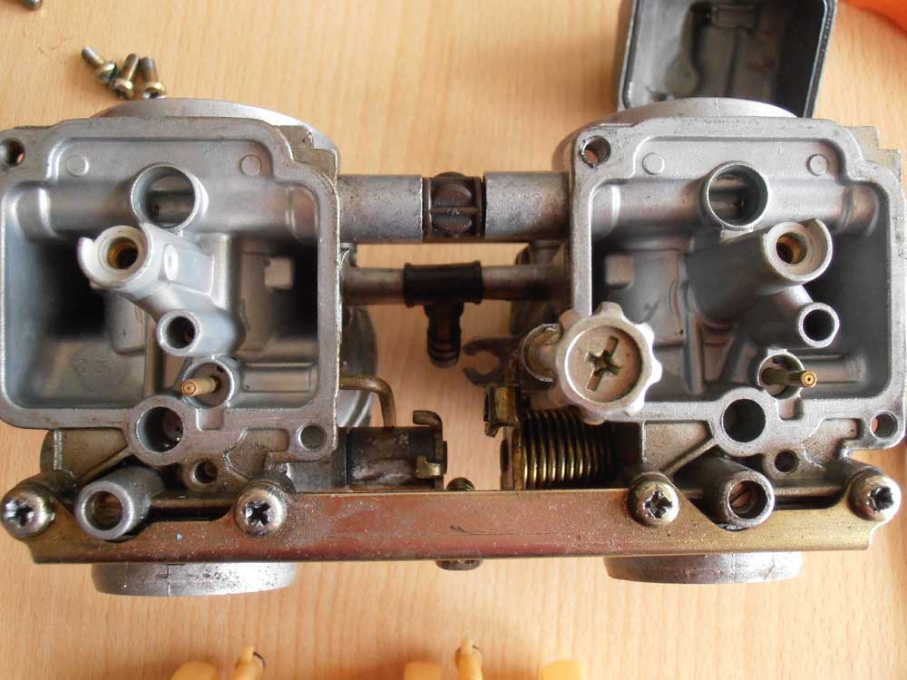

so ich hab den vergaser ausgebaut und auf dem tisch liegen. nun habe ich von einer schwimmerkammer 1 schraube losebekommen. alle anderen 3 (also auch die 2 von dem anderen schwimmerkammerdeckel) bewegen sich nicht und die schrauben sind bal rund -.-!!!! hab das dick mit WD-40 eingesprüht. was kann ich noch tun?? geil wäre jetz ein schlagschrauber aber sowas habe ich nicht...bleibt mir für die öffnung der schwimmerkammern nur noch der gang zur werkstatt? danke!
xxxchillaxxx ist offline   Mit Zitat antworten
Alt 20.06.2014, 19:25:19   #27
Smolle
Benutzerbild von Smolle
Registriert seit: 15.03.2012
Ort: Graz
Beiträge: 562
vorsichtig einen Schlitz reinsägen/dremeln und mit einem Schlitzschraubenzieher versuchen.
Ein (leichter!) Schlag auf die Schraube vorm Öffnen kann zusätzlich helfen.
Mit einer ordentlichen(!) Zange fest angreifen und aufdrehen
anbohren und ein Torx-Bit einschlagen.
(würde ich in dem Fall erst machen wenn das mit dem Schlitz nicht hinhaut)
Du siehst es gibt mehrere Möglichkeiten eine abgenudelte Schraube heraus zu bekommen.
Aber immer aufpassen dass du nicht was anderes dabei kaputt machst.

danke
aber schlimmer ist erstmal die schrauben üebrhaupt zu lösen also, ich hab bisher 1 rausbekommen und 1 versemmelt die anderen 2 bewegen sich auch nciht, WD40 und draufhauen (mal von unten mal von oben) habe ihc auch versucht. das ausbauen hat so gut geklappt ...(

Die Schrauben sind meines Wissens absichtlich so weich,
damit man das Gewinde im Vergaserkorpus nicht so leicht kaputt macht,
das wäre bedeutend teurer und aufwändiger als eine neue Schraube.
Oft werden sie halt zu fest angezogen,
vielleicht geht man dann noch mit einem nicht passenden Schraubenzieher dran, dann sind sie halt rund.
Nicht den Kopf hängen lassen, sowas gibt dem Schrauben erst die Würze
Geh lieber eine Rauch ... Runde spazieren (rauchen ist ja ungesund) und versuchs dann mit einem kühlen Kopf nocheinmal.
Mit Ungeduld macht man sonst oft noch was anderes kaputt.
Edit:
Wozu willst du die beiden unteren Schrauben überhaupt lösen?
Wenn du die Vergaser teilst musst du nachher wieder synchronisieren.

habe die nach fehlgeschlagenen anderen techniken nun die schrauben mit dem dremel "angeschlitzt" und fast wie von selbst gingen sie dann mit nem schlitzschrauber auf...
so nun zum innenleben:
die linken schrauben/düsen/schwimmernadel etc sehen gebrauchter aus, wärehdn v.a. die rechte nadel neu aussieht. kann ich davon ausgehen, dass nun einfach links alles wechsel (samt 0 ringe/dichtungen) und dann ist der böse spuk "benzin im öl" im vorbei?
was könnt ihr den bildern hiflreiches entnehmen?
DANKE
