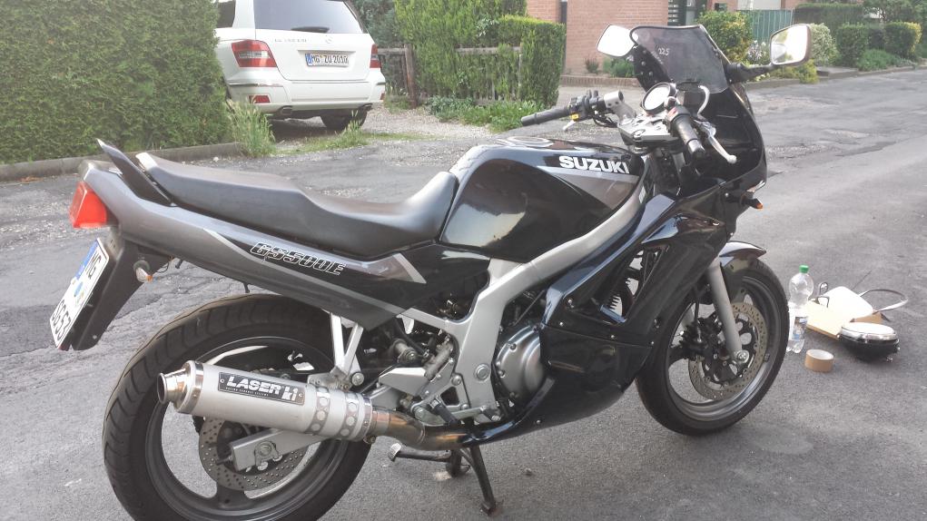

Ich guck gleich mal auf meinen Laser K1 welche Nummer der hat und geb die mal durch.
Klanglich gefällt mir die Laser Anlage im Vergleich zu einer Normalen GS wirklich Sehr!

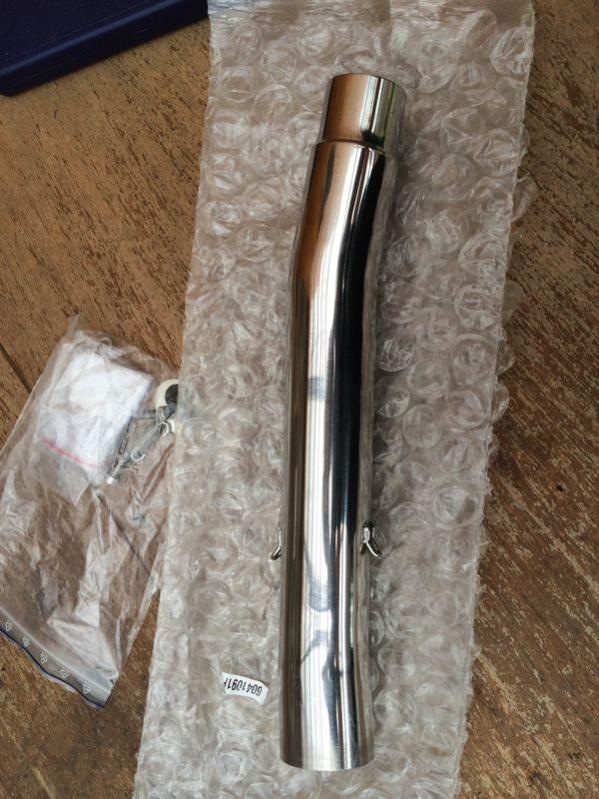

Alt 05.08.2014, 12:24:15   #7
zeig doch mal, was du meinst...ein einzelnes Verbindungsrohr für die GS...irgendwo muss das ja passen
Alt 05.08.2014, 12:48:47   #8
Beiträge: 7.410
Brauchste sowas:
Hits:	1335
Größe:	82,9 KB
ich vermute mal, dass das hier gemeint ist.
https://www.louis.de/artikel/auspuff...0?list=9691101
Ich kann aber auch Falsch liegen.
Alt 05.08.2014, 21:32:07   #10
Das sind doch nur klitzekleine Adapter.
Du hast doch von Verbindungsrohren für die GS bei Louis angefangen. Dachte du hättest da was konkretes gesehn.
