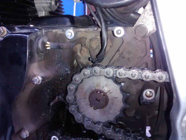

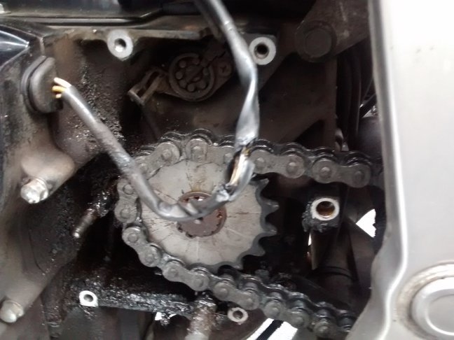

Also warum die Batterie so durstig war ist noch ungeklärt, aber warum sie so schlecht geladen war ist nun klar:
Hits:	1730
Größe:	43,3 KB
und, gesäubert und etwas hervorgeholt:
Hits:	1663
Größe:	87,0 KB
(Mit schmierigen Fingern am Handy fotografieren ist nicht soo meine Stärke...)
Jedenfalls war ein Kabel von der Kette durchgescheuert und deswegen von den 3 Phasen der Lichtmaschine wohl nur eine bzw. 2 "so halb" aktiv.
Ich habe das dann geflickt und außer Gefahr verlegt und siehe da: alle drei Phasen machen 75V Leerlaufspannung bei 5000 UPM und die Ladespannung ist sofort deutlich über 13V. Vielleicht reicht es am Wochenende für eine längere Fahrt, dann werde ich nochmal messen wenn die Batterie wieder richtig voll ist.
Der Letzte der den Ritzeldeckel runter hatte und das Kabel so verlegt haben könnte ist übrigens die Suzuki-Vertragswerkstatt, bei der ich gleich nachdem ich die GS geholt hatte den Kettensatz habe wechseln lassen. Nun ja, dort wollte ich aus anderen Gründen sowieso nicht mehr hin gehen
Alt 02.10.2014, 20:08:36   #9
Sollte das tatsächlich eine Suzuki Vertragswerkstätte gemacht haben, gehört das bei Suzuki angezeigt! Das ist Pfusch ersten Ranges und einer Werkstätte die sowas macht, gehört die Vertretung weggenommen!
