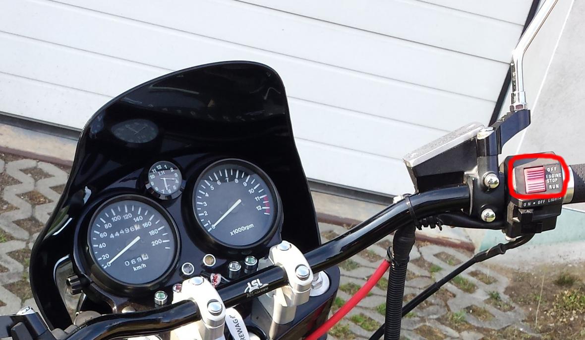

Killschalter ist der hier im roten Kreis, steht doch dran

Oh man, da muss ja schon fast über mich selbst lachen
Es war der Killschalter
Danke vielmals!
