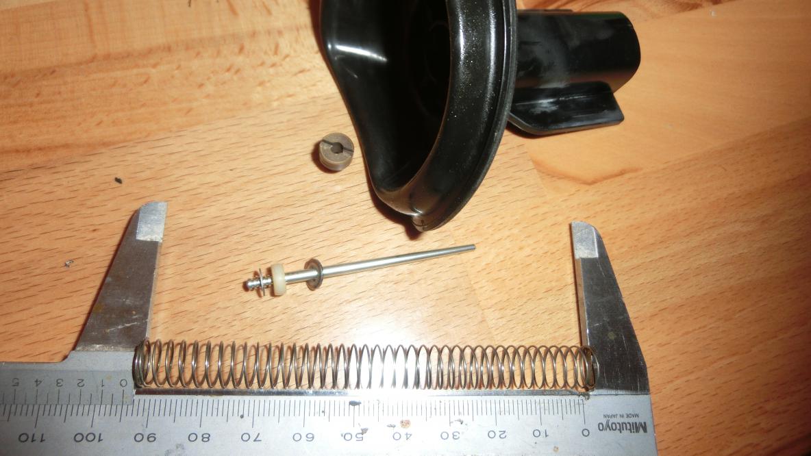

Die schwarzen Gummis sind offen!
Die Düse rechts ist 122,5, links wird dann wohl die 125 drin sein.
Die Feder ist 95mm lang
Im Deckel ist kein Anschlag und der Schieber hat kein Loch
Der Clip der Nadel sitzt auf der 3. Kerbe, dazwischen dieser Nylonring und da drunter ein Metallring.
Ich bin jetzt verwirrt, das PDF gibt leider auch nur an, wie man von der Drosselung auf die Entdrosselung kommt und nicht wie das Gesamtpaket ist (Federlänge bei Drosselvariante 95 z.B.)
Alles was ich finde bestätigt mir, dass sie quasi entdrosselt ist, aber die Federlänge und das Metallplättchen weisen auf die Drossel der 96er Variante hin?
Kann mir da wer weiter helfen?

Hier mal alles auf einen Blick:Klicke auf die Grafik für eine größere Ansicht

Kann ja durchaus sein, dass die Federlänge falsch ist, bei der 96er Drossel ist eine 95mm Feder verbaut und zum Entdrosseln soll man da eine längere einsetzen. Vielleicht wurde da was durcheinander gewürfelt.

Auf die Federlänge kann man pfeifen.
Den Unterschied merkt niemand.
Da hat vielleicht mal jemand versucht zu optimieren.
Bau die Scheibe raus und schau nach, ob du beim Luftfilter durch den Einlass das Filtermaterial sehen kannst oder ob ein Metallrohr innen bis fast zum Boden geht.
Du brauchst den Filter mit sichtbarem Filterpapier.
Gern auch in neu (ist eh alle 12000 km dran).

Mit der Scheibe meinst du das Metallplättchen an der Nadel?
Ohne das hängt die Nadel ja ein bisschen tiefer?! - Also weniger Sprit.
Ich dachte mir nur, dass die kurze Feder vielleicht stärker ist und so ein volles Hochgehen der Schieber verhindert, genau so gibt es bei Yamaha auch eine Drosselart, da sind die Federn dann dünner, aber stärker.
Timbo ist offline   Mit Zitat antworten
Alt 21.04.2015, 21:51:09   #6
Genau, das Metallscheibchen.
Nee, das hat keine Auswirkungen.
Sind 95 mm nicht die normale Federlänge und nur die entdrosselte GS von 96-00 hat die längere Feder?
Bei den Modellen geht ja viel Unterdruck durch die Ausgleichsbohrung flöten (vielleicht ist die Feder kürzer ums nicht zu schwer zu machen).
Für die Bewegung deiner Schieber hat das aber keine Auswirkung.

Ist das Plättchen denn da original oder wurde da wohl was zusammen gewürfelt? Scheint ja irgendwie Teil der 96er Drossel zu sein, zumindest ist in dem PDF etwas von einem Plättchen bei der 96er Drossel beschrieben.
Alt 21.04.2015, 22:09:39   #8
Zusammengewürfelt.
Die Gasschieber haben wirklich kein Loch orthogonal zur Laufrichtung (bzw. in Motorrad Fahrtrichtung)?
Der falsche Filter kann die GS schon tüchtig abschnüren.
