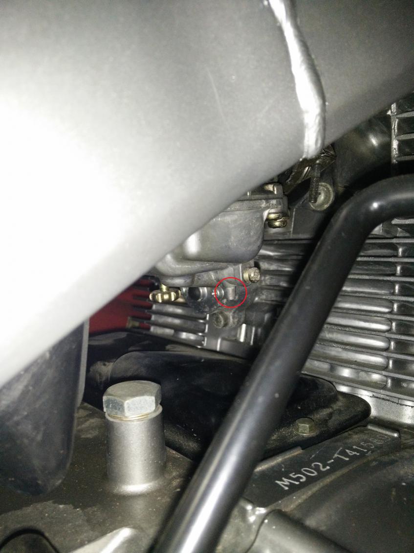

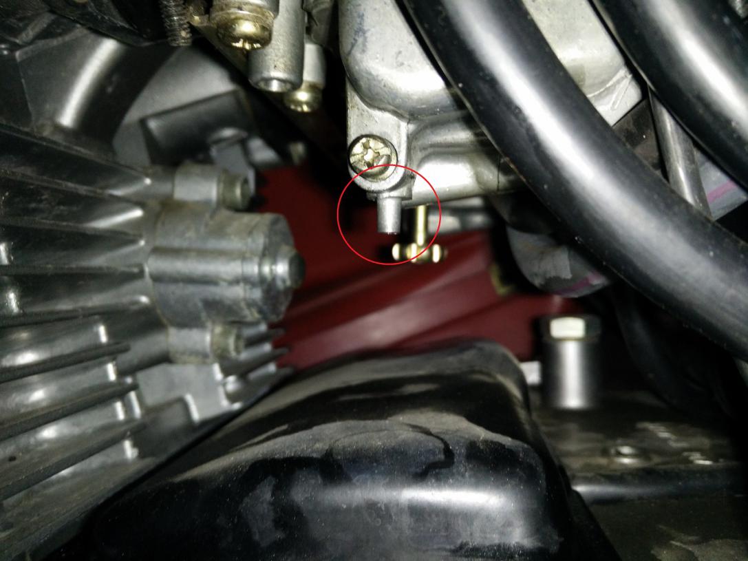

Und ich sage euch, die sifft aus eben diesen Löchern:
https://www.youtube.com/watch?v=PCyBbbIpcJM
Was kann ich da machen? Habe keine große Lust, erst alles zu zerlegen... Die Schrauben scheinen relativ fest zu sein und lassen sich in keine Richtung gut bewegen - bin allerdings dank der Verkleidung auch nicht sonderlich gut rangekommen.

Ok, sieht so aus als hättest du recht.
Kann schon sein, dass die Schrauben stramm sitzen, die sollen ja nicht von alleine herausfallen.
Ich würde die Schrauben mal herausdrehen und gucken ob man etwas verdächtiges erkennen kann.
Möglicherweise hat die jemand verkantet eingedreht und die Gewinde ruiniert.

Alt 22.05.2015, 19:54:09   #7
Beiträge: 8.823
Der dritte Tropfen kommt definitiv NICHT vom Ablassnippel!

Alt 22.05.2015, 20:04:52   #9
Beiträge: 8.823
Das wird auch Sprit sein, aber der kommt dann von weiter oben. Durch die andere Position und anderen Lichteinfall scheint er nur gelblicher als der Tropfen am Nippel.
Tropft es auch, wenn der Motor aus ist?
Wo das herkommt wirst du erst rausfinden, wenn du obenrum alles weg hast. Also Tank runter und dann mit nem provisorischen Tank den Bock laufen lassen.

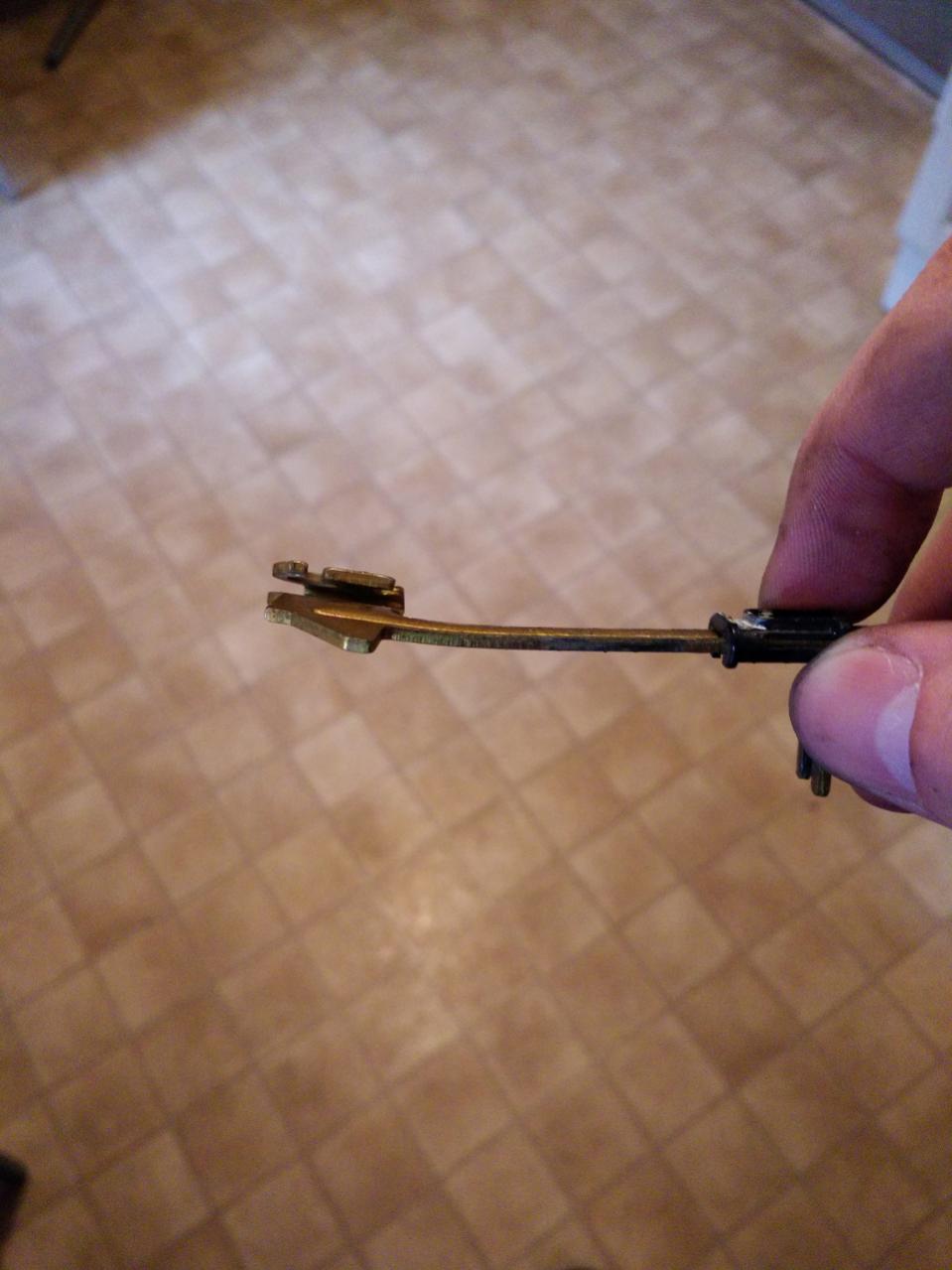

So... nachdem sie heute wieder Probleme gemacht hat, hab ich den Vergaser ausgebaut. Werd bei der Gelegenheit auch gleich noch Ventilspiel machen.
Eine der Hauptdüsen war dicht, und der Klemmring der Vergasenadel war jeweils in der 4. statt in der mittleren Kerbe.
Am Montag geht's zum Ultraschall.
Eine Frage noch:
Ist es normal, dass der Choke-Schieber kurz vor der Aufnahme des Bowdenzugs nach oben gebogen ist? Siehe Anhang

Alt 30.05.2015, 17:32:29   #21
Eigentlich nicht.

Okay, hab's wieder halbwegs grade hinbekommen.
