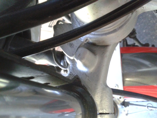

Um das ganze aufzuklären brauche wir mehr Infos: Am besten du stellt hier mal ein paar Bilder ein.
Vom Lenkanschlag unten an der Gabelbrücke sowie die Bilder mit voll nach links u. rechts eingeschlagenen Lenker.

Der Lenkanschlag ist vom Werk aus unsymmetrisch, der Lenker lässt sich rechts weiter einschlagen als links.
Einen "Rutscher" verkraftet der Lenkanschlag rechts normalerweise.
Bei einem richtigen Einschlag hat dann aber auch die Gabel sichtbare Spuren.
"Lösen und entspannen" bezieht sich auf eine verdrehte bzw. verspannte Gabel. Die Standrohre sind in den Gabelbrücken nur geklemmt, die Rohre können sich deswegen gegeneinander verdrehen, übertrieben stehen die dann wie ein X zueinander. Wenn man die Verschraubungen Vorderachse, Gabelstabilisator und untere Gabelbrücke löst und die Gabel mehrfach stark einfedert, richtet sich die Gabel von alleine wieder parallel aus.
Das geht natürlich nur, wenn nichts verbogen ist.
Das löst aber dein Problem nicht.
Wenn es jetzt nur darum ginge, dass der Lenker zu nah am Tank ist, könnte es auch sein, dass das Lenkerrohr einfach nur verbogen ist.
Wenn du die GS aber nach rechts abschließen kannst, könntest du mit deiner Vermutung, dass der Lankanschlag verbogen ist, richtig liegen. Müsste man nachmessen.

Alt 07.06.2015, 14:54:34   #7
Torte
Registriert seit: 07.05.2015
Ort: An der Nordsee
Beiträge: 22
Kilometer: 50.000

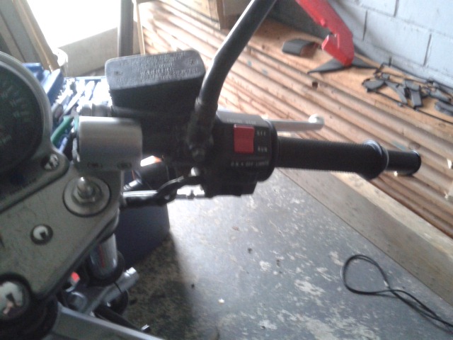

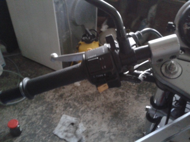

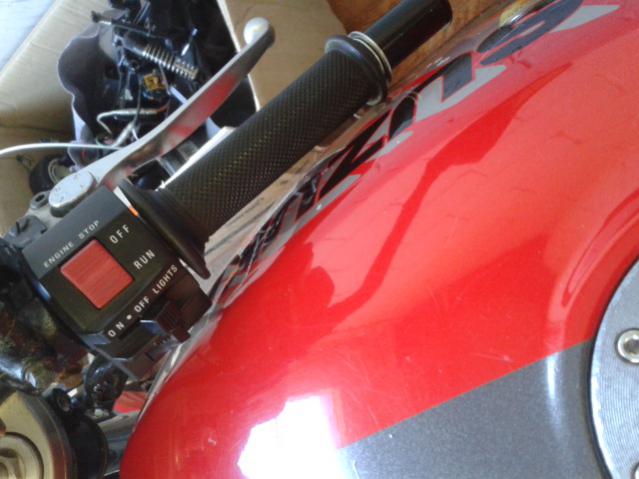

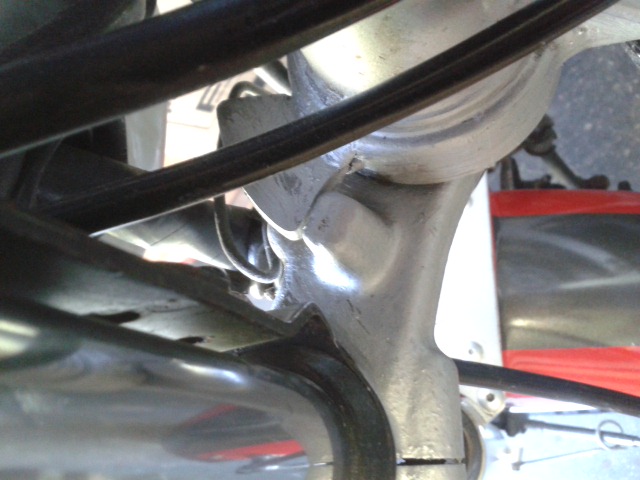

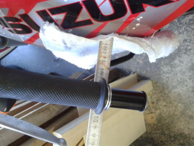

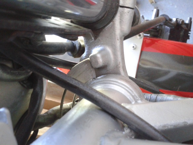

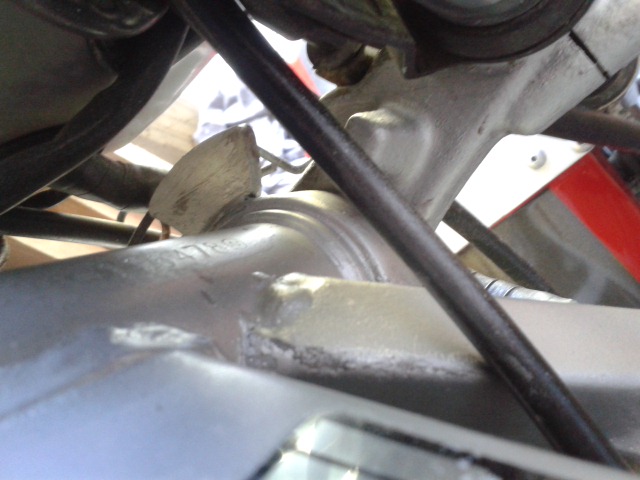

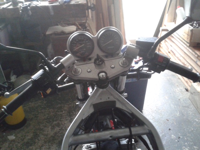

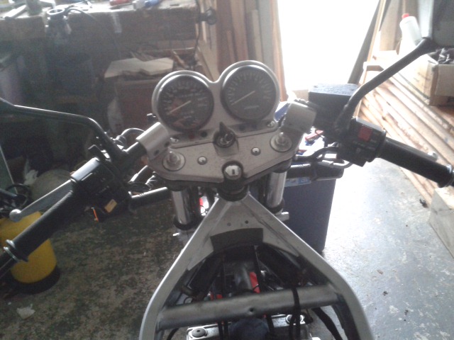

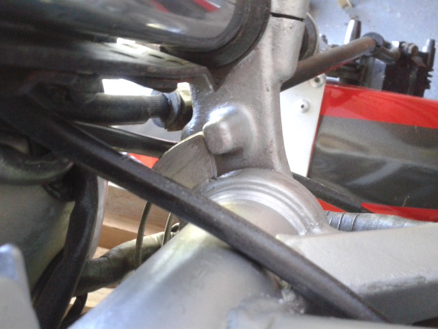

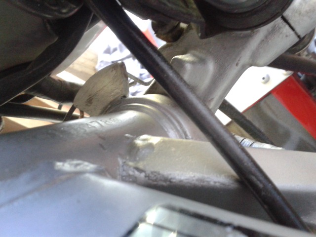

Alt 07.06.2015, 18:12:20   #8
Das sind doch nicht die original Stummel, oder? Sieht wie ein Stummellenker aus der am Gabelholm geklemmt ist.
Mach mal noch ein Bild von beiden Lenkern.

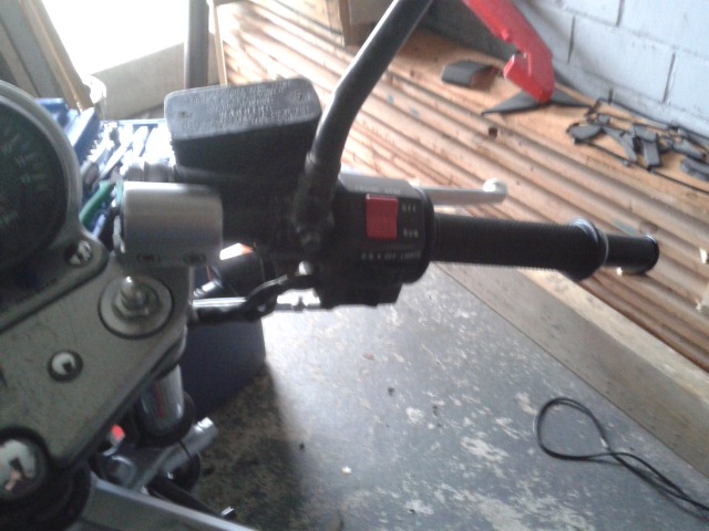

Der Lenkanschlag am Rahmen sieht auf den ersten Blick gut aus, den mal genauer auf Risse an der Schweißnaht überprüfen. ( Riss = Rahmen Schrott da nicht geschweißt werden darf )
Tippe auch auf verbogene Lenkerstummel/Aufnahme..

Die Aufnahmen also die, die direkt an den stummen sind habe ich neu

Kannst du selber nicht ohne weiteres nachmessen, müsste in einer Richt- und Messbank gemacht werden, außerdem bräuchte man die Referenzwerte.
So wie der aussieht, dürfte da am Lenkanschlag nichts sein. Wenn der seitlich so verschoben wäre, könntest du nach links nicht normal abschließen ohne den Lenker ziemlich hin und her bewegen zu müssen bis das Schloss einrasten kann. Wenn das normal geht, also bis zum Anschlag und dann abschließen, dürfte der Anschlag nach meiner Meinung nichts haben.
Ich habe mich mit dem Schließmechanismus der GS noch nicht auseinandersetzen müssen, ich habe auch noch nie versucht die GS rechts abzuschließen. Vll. ist das ja möglich.
Der Lenker steht rechts etwas weiter zum Tank hin als normal, das könnte aber auch an einem verbogenen Lenkerrohr liegen.
Auf den Bildern kann das natürlich täuschen, für mich sieht das aber so aus, als könnte der rechte Stummel zwischen Stummelaufnahme und Spiegelhalter einen leichten Knick haben.
Um das zu kontrollieren kann man das Rohr ohne das ganze Geraffel auf einer ebenen Platte (Glasplatte oder Richtplatte) rollen, da sieht man dann einen Verzug am Lichtspalt zwischen Rohr und Platte.
Kann auch sein, dass die Lenkerplatte verschoben oder Schrauben krumm sind. Die Lenkerplatte ist ja nicht starr mit der Gabelbrücke verschraubt sondern sitzt in Gummilagern. Wenn da Schrauben krumm wären, könnte das ganze auch schief sitzen.
