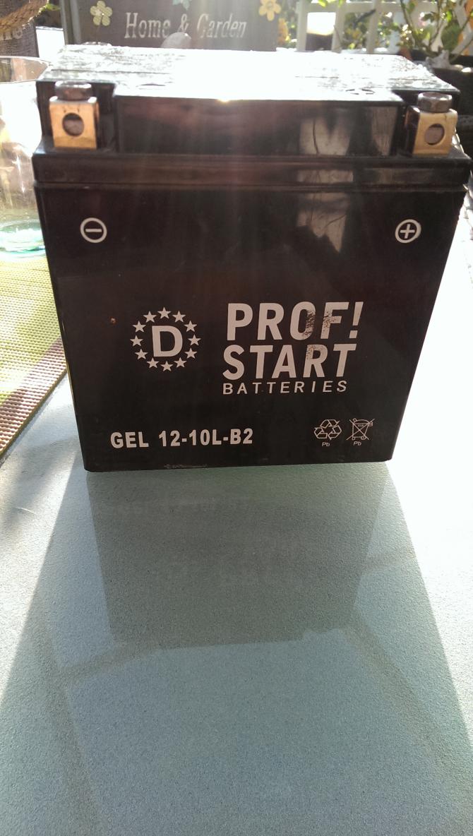

das versprochene Foto. Und steht doch GEL drauf!

Das auf dem Bild dufte eine AGM BAtterie sein, und keine Gel Battrerie im eigentlichen Sinne.
Also keinerlei Probleme in der GS zu erwarten.
