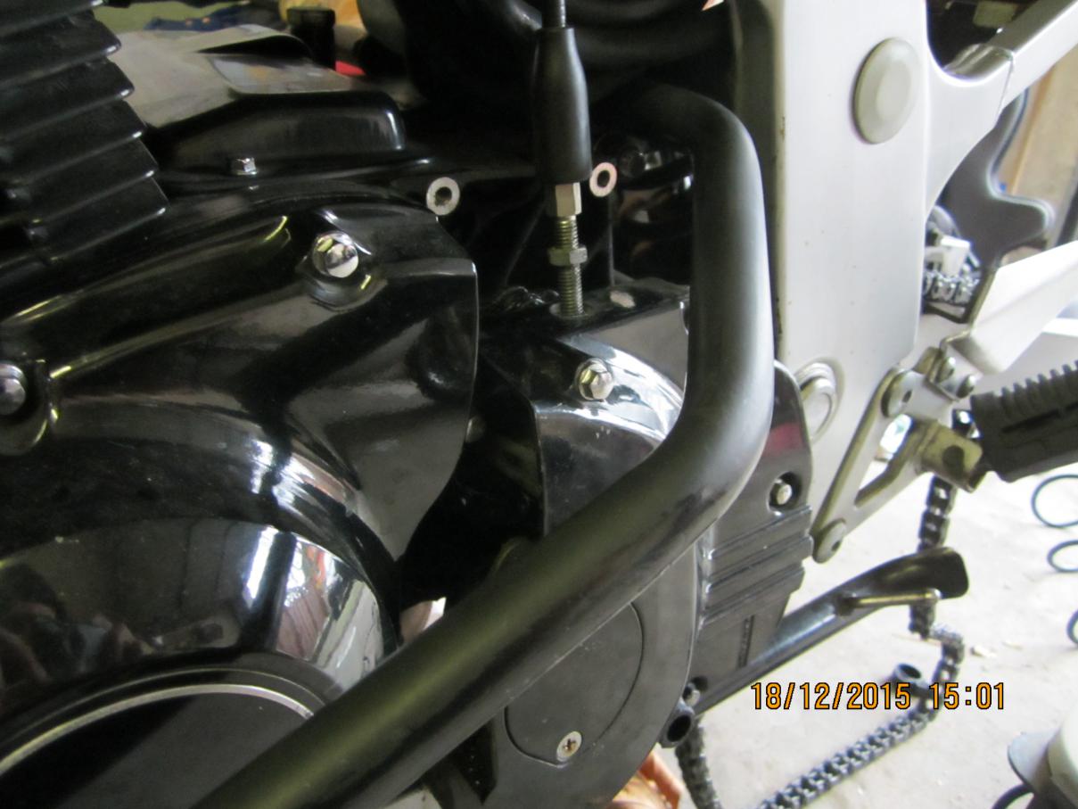

Anbei schon mal zwei Bilder, ich habe die Reifen schon ab und möchte jetzt das neue Kettenkit drauf machen, der Schutzbügel ist etwas hinderlich. Aber ich bin guter Dinge.

Was ist mit deiner Kupplung? ist die Verstellung (Bild 2) nur ein "Rep.-zustand"?
Ja ist jetzt nur um an das Ritzel zu kommen, da ich den miesen Schutzbügel nicht abbekomme.

Wenn ich mir das 2. Bild ansehe, solltest du mal deinen Kupplungszug prüfen bzw. die Druckschnecke für die Kupplungsstange neu einstellen - die Seilzugspannschraube ist schon extrem weit herausgeschraubt......
