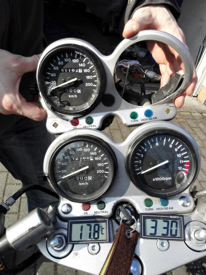

Hey Leute,
nach meinem Unfall habe ich mir quasi ein neues Mopped zamgeschustert und hierbei auch einen neuen Tacho verbaut. Dieser zeigt allerdings knappe 73 000 an, obwohl der Motor erst etwa 41 000 Kilometer gelaufen ist. Auch der Rahmen ist weitaus weniger als die angegebenen 73 000 gelaufen, weshalb ich den Tacho zurück drehen lassen möchte.
Ich möchte den Tacho auch nicht nullen. Ich würde ihn gerne auf die ca 41 k zurückstellen. Der Tacho ist bereits verbaut.
Weiß einer wie das geht oder wer mir das machen kann? Ich bräuchte vermutlich die Anleitung für Dumme. Am besten mit Bildern
Ich wohne in Nürnberg, Bayern.
Danke für eure Hilfe.

Auch wenn der Rahmen neu wäre, ist es nicht zulässig den Tachostand zu verändern, außer du kannst den jetzigen Tachostand irgendwie beweisen und jemand unabhängiges bescheinigt den Tachowechsel.
Du kannst den Tacho öffnen, dafür muss der Chromring aufgebördelt werden, und dann den Tachostand an den einzelnen Zahlenringen mit einem Schraubendreher einstellen.

Abgesehen vom rechtlichen Aspekt, den Thom ja schon angesprochen hat, gibt es die Möglichkeit mit einem Elektromotor an der Tachowelle den Kilometerstand zu korrigieren, falls du den Tacho nicht öffnen willst. Das Öffnen birgt immer die Gefahr etwas kaputt zu machen.
Ich weiß nicht, ob der GS-Tacho auch rückwärts läuft, müsste man ausprobieren. Wären dann nicht so viele Kilometer. Du kannst ihn aber auch vorwärts laufen lassen. Da der Tacho ja 5-stellig ist, kommst du in ca. 69000 km wieder auf ca. 41000 km.
Diese Methode dauert halt ewig. Das wäre etwas für die Winterpause.
Bei der von Thom beschriebenen Methode kann es passieren, dass die Zahlen nicht mehr in einer Reihe stehen.
Wenn du viel Geld investieren willst, kannst du mal bei einem Fachbetrieb für Tacho-Reparaturen nachfragen. Die haben z.B. entsprechende Werkzeuge um den Tacho zu öffnen und einzustellen.
Ein Wegstreckenzähler, das ist das Ding, das den Kilometerstand anzeigt, ist übrigens nicht vorgeschrieben. Grundsätzlich ist der Kilometerstand verkehrsrechtlich gesehen auch belanglos. Allerdings ist die Angabe der Laufleistung also des Kilometerstandes beim Kauf/Verkauf Gegenstand des Kaufvertrags. Macht man da falsche Angaben, begeht man einen Betrug. Wenn man aber sagt, dass der Tacho getauscht wurde, weil er kaputt war, und noch die Kilometerstände z.B. durch ein Foto nachweisen kann, reicht das. Dann braucht man auch nichts am Tacho zu verändern.

Wenn der alte Tacho mit dem zersplitterten Glas noch funktioniert, könntest du die Innereien tauschen.
Ein Foto wie du es gemacht hast reicht später beim Verkauf auch aus. Dass die Kiste einen massiven Schaden hatte, darfst du eh nicht verschweigen

Würde die Tachowelle unten ausm "Rad" rausnehmen, und dann irgendwie mit der Bohrmaschine solange drehen bis du über 99,999km raus bist, und dann weiter bis 41,xxxkm
Könnte etwas dauern, und illegal isset auch, aber hey, das Leben ist kein Ponyhof ^^

Ich habe nicht vor jemand zu betrügen. Die Maschine hat auch absolut keine Mängel.
Es ist quasi ein neues Motorrad. Neue Papiere, neue Fahrgestellnummer, neue Blinker, Spiegel, etc. ... es wurden nur ein paar Kleinigkeiten die wirklich nicht kaputt waren übernommen. Der Tacho war es darum gab es einen Ersatztacho den ich hier übers Forum gekauft habe. Eingebaut hat mir alles ein Kumpel der bezeugen kann, dass hier alles mit rechten Dingen zu geht.
Falls es viel zu Aufwendig ist lass ich es auch. Muss ja nicht umbedingt sein. Ich würde das auch zu einem Profi geben. Allerdings weiß ich nicht genau was das kostet und zuviel will ich auch nicht ausgeben.
Wie gesagt ich will niemanden betrügen, ich will auch nimanden einen Bären aufbinden, ich wollte es auf die Laufleistung des Motors zurückdrehen lassen. Was er (soviel ich weiß) wirklich gelaufen ist.

ich hab bei dene angerufen und die waren sehr freundlich. Die haben gemeint, dass sie sich den Tacho mal anschauen bevor sie was genaueres sagen können und das es vermutlich so zwischen 30-45€ netto kosten wird.
wenn der neue Tacho eh schon 73000 hat , dann fährst du ihn halt einfach nochmal 1-2Jahre ordentlich dann nullt der sich nämlich ganz von selbst
Ich will den Tacho ja nicht nullen. Ich will den Tacho auf die eigentliche Laufzeit zurück drehen lassen (Alter Tachostand + Differenz zwischen neuen und alten Kilometerstandes des neuen Tachos). Außerdem werde ich keine 30k Kilometer in 2 Jahren schaffen. Dafür bin ich zu beschäftigt und ein zu sehr schöner Wetter Fahrer. Hinzu kommt, dass ich die Maschine vermutlich nächstes Jahr verkaufen werde. Langsam will ich was größeres. Würde die Maschine aber gerne so abgeben, wie ich sie erwarten würde, wenn ich mir eine kauf.

Um diesen alten Fred mal hoch zu holen: Bei mir war beim Kauf ein Digitaltacho verbaut, den der Vorbesitzer auf den Zählerstand gesetzt hat, den der analoge Tacho bei Ausbau hatte. Leider wurde dieser beim Kauf nicht mitgeliefert. Da ich nun vom digitalen Tacho wieder zurück auf einen analogen Tacho gehe, bewege ich mich im rechtlich absolut sauberen Bereich, wenn ich beim Tachotausch den analogen Tacho auf den letzten Stand des digitalen Tachos setze. Tausch und Reparatur sind die einzigen Gegebenheiten, bei denen man bei einem Tacho die Gesamtstrecke verstellen darf.
Das Verstellen geht ganz einfach: Tacho aufbördeln und dann die einzelnen Zahlenräder gegen einen Federwiderstand nach aussen schieben und auf die gewünschte Zahl drehen. die stehen danach wunderbar wieder in Reihe, da sie einrasten.
Die Aktion mit der Bohrmaschine ist nur bedingt zu empfehlen. Bei meinem Versuch hat sich der Tacho nicht rückwärts gedreht und wenn man den vorwärts laufen lässt, bringt ein normaler Bosch Akkuschrauber gerade mal 40km/h auf den Zeiger. Da kann man sich selbst ausrechnen, wieviele Stunden der drehen müsste, um 40tkm zu drehen

Ich weiß grade nicht, wie der Tacho der GS von hinten aussieht, aber bestimmt ähnlich wie bei der Bandit. Bei ihr habe ich auch den Stand angepasst, dafür einfach an passender Stelle 2 10mm Löcher ins Gehäuse gebohrt und mit einem Lügenstift die Zahlenräder gedreht.
