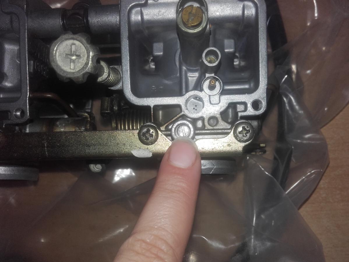

Getz mal ne blöde Frage, aber ich habe den Vergaser gerade hier liegen. Wo bitte ist denn die Schraube die ich drehen soll. Ist das die kleine Madenschraube unter den Auslässen ??
Alt 06.06.2016, 08:31:06   #6
Ich mach dir ein Foto Moment
Alt 06.06.2016, 08:38:43   #7
Da bitte, das sind die leerlaufschrauben

Du bist ein Engel.
Genau die meinte ich auch.
Vielen lieben Dank.
