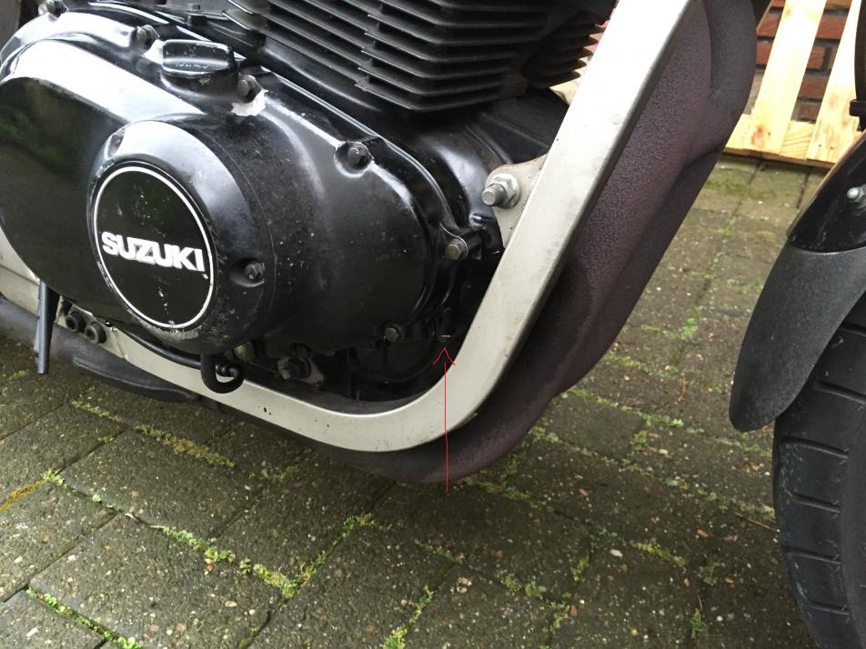

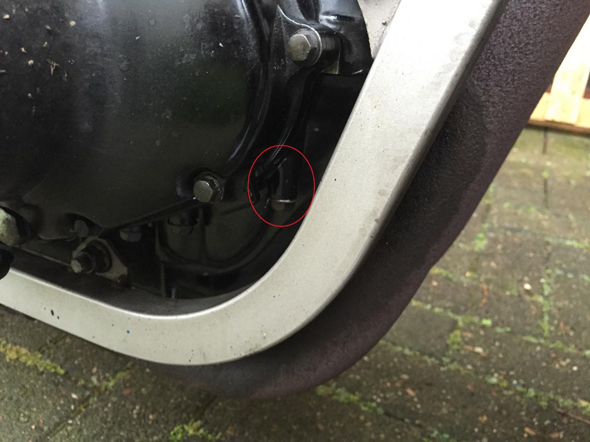

Hallo liebe Leute,
ich habe mir vor einem Monat eine Gs 500 mit neuem TÜV gekauft und bin damit sehr zufrieden. Sie läuft einwandfrei, zieht sauber durch, hat kein Leistungsloch, stinkt nicht oder sonstiges. Allerdings habe ich gemerkt, das sie nach jeder fahrt etwas tropft (Öl). Das Öl tropft an einer kleinen Schraube heraus, die sich unten am Motor befindet. (Bild liegt bei) Frisches Öl inklusive Ölfilter hat der Verkäufer erneuert.
Vielleicht kann ja einer von euch deuten, wo das Problem ist.
Liebe Grüße

Alt 28.07.2016, 16:58:53   #2
ist das zufällig am Seitenständer?

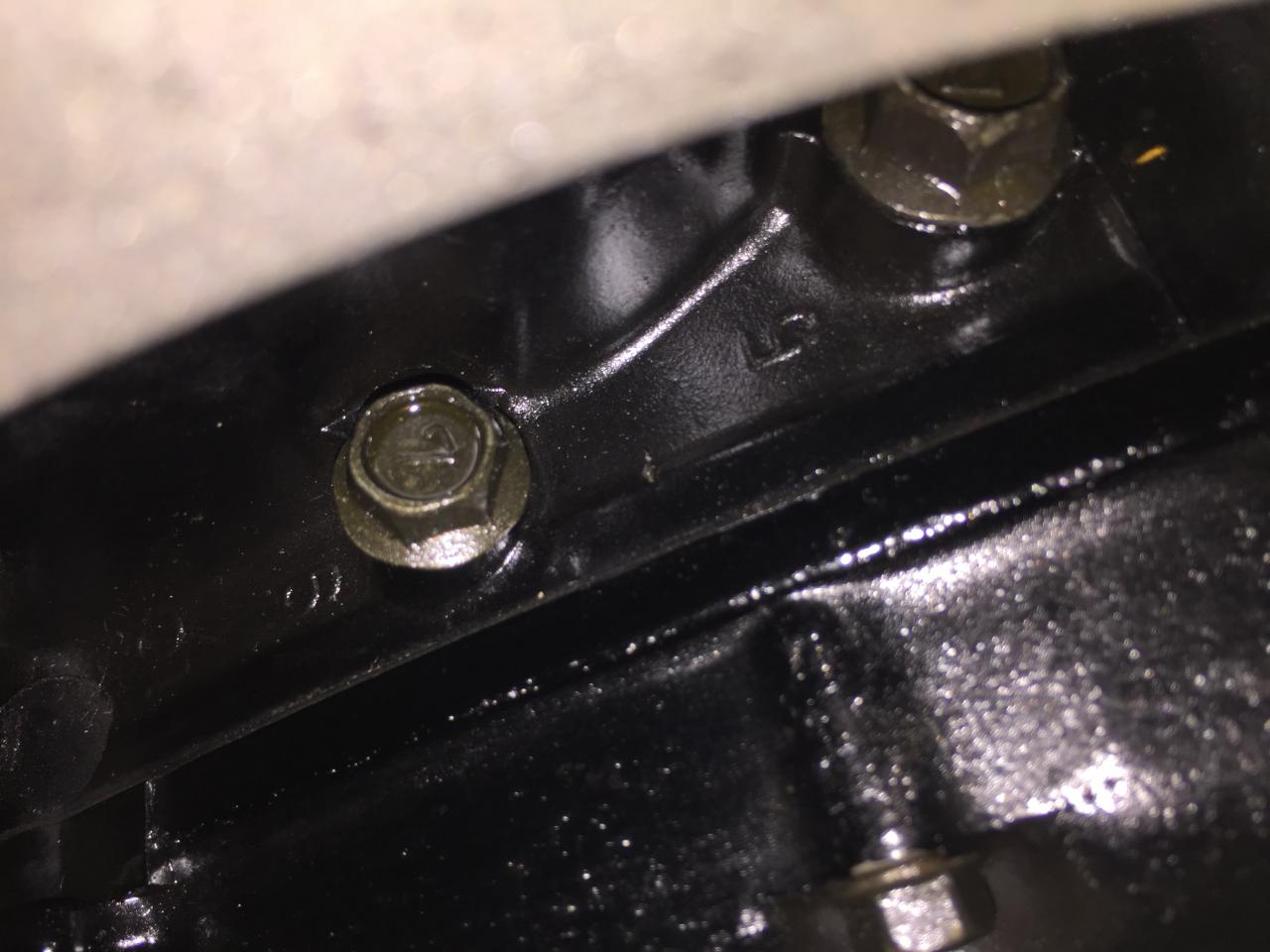

Alt 28.07.2016, 17:09:14   #3
Ghunterschmidt
Registriert seit: 27.07.2016
Ort: 32584 Löhne
Beiträge: 17

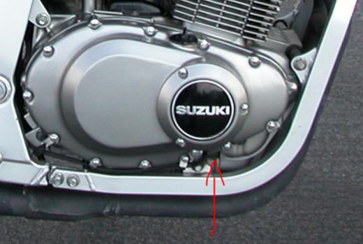

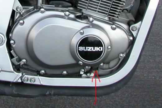

Nein, das ist auf der rechten Seite.
Eher seitlich, nicht direkt ganz unter dem Motor, nahe dem Kabel das aus dem Motor geht. (Bild liegt bei)

Alt 28.07.2016, 17:31:15   #4
Ich vermute, dass die Gehäusedichtung undicht ist. Könnte auch sein, dass das Öl am Simmerring unter der Zündgeberplatte austritt. Sieht man halt erst, wenn man den kleinen Deckel mit den drei Schrauben abnimmt.
Prinzipiell ist das nichts Großes, hat dennoch seine Tücken, die Zündgeberplatte muss weg usw.

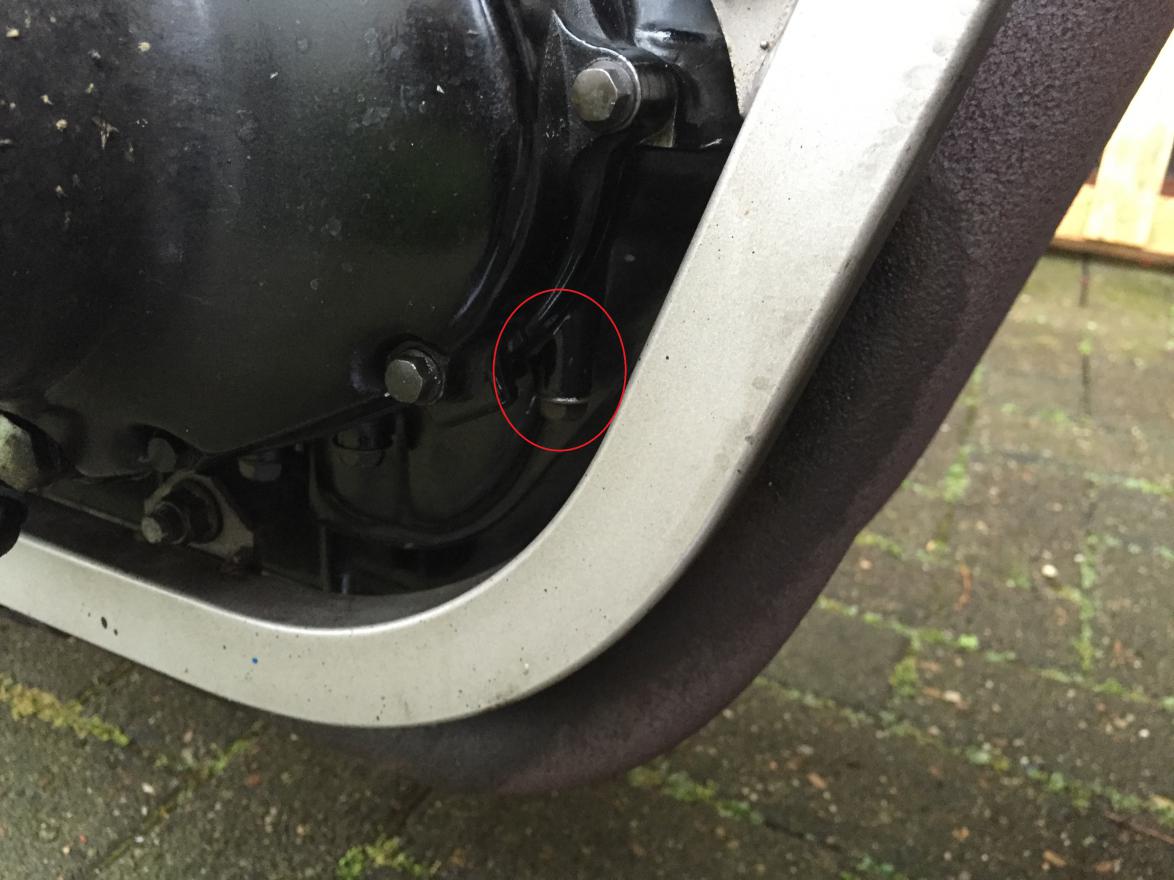

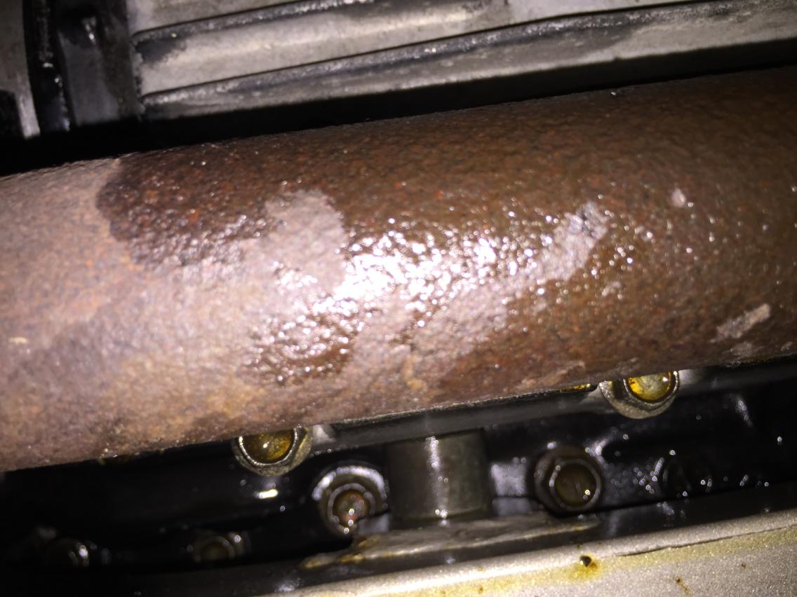

So Leute, nachdem ich gestern eine Runde gefahren bin, hatte ich ich alles mit Bremsenreiniger sauber gemacht. Ein paar Minuten gewartet und es fing an zu tropfen. Leider ist es gar nicht mal so einfach zu lokalisieren wo es her kommt.
Ich dachte ja erst das es aus den Schrauben raustropfen würde, aber anscheinend läuft das Öl da nur lang. Das Motorrad ist eigentlich weitestgehend Öl frei, nur an dieser einen stelle ist alles voll.
Ich habe hier mal ein Paar Bilder eingefügt.
Wie ihr seht tropft auch alles auf den Krümmer

Alt 31.07.2016, 19:40:34   #16
Man muss zuerst das Ölleck finden um es stopfen zu können.
Mach nochmal alles sauber und lass den Motor im Stand ein paar Minuten laufen und schau, wo es her kommt.
Wenn du fährst verteilt sich das Öl großflächig.
Könnte sein, dass nur der O-Ring vom Ölfilterdeckel undicht ist oder sich eine Schraube gelockert hat.
Ist auch möglich, dass ein Gewinde überdreht wurde und die Schraube nichts mehr hält.

Gut, wenn es um den Ölfilterdeckel herum trocken ist, dann kommt es nicht daher.
Hast du mal kontrolliert, ob alle Gehäuseschrauben oder die Schraube, die du im Verdacht hast, fest sind?
Nicht übertrieben daran drehen, nur gucken ob fest. Wenn die locker sind, dann lassen sie sich auch leicht drehen. Die Gehäuseschrauben vertragen kein hohes Drehmoment. Die 6 mm sind nur mit max. 13 Nm angezogen, die 8 mm mit 24 Nm.

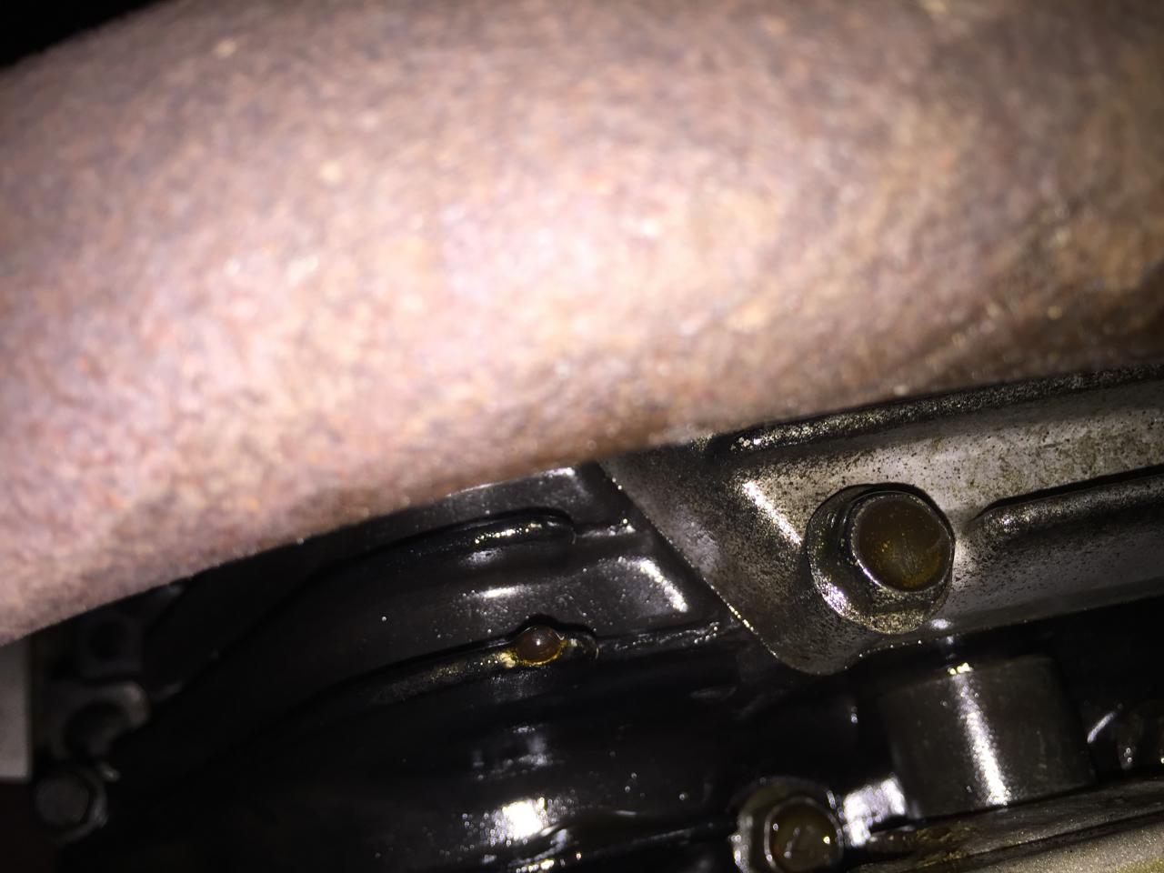

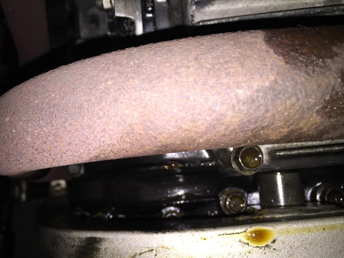

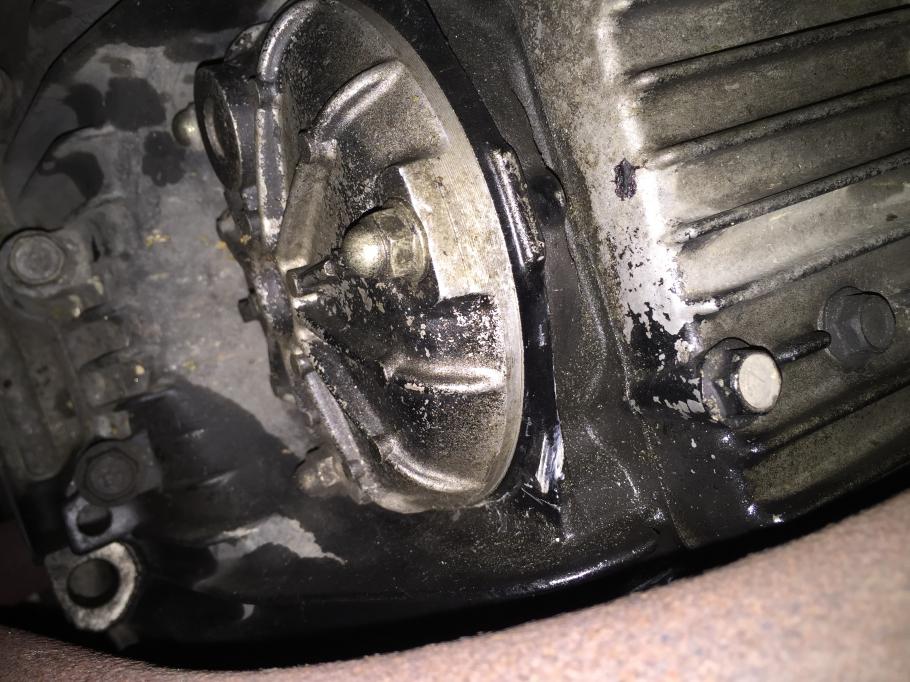

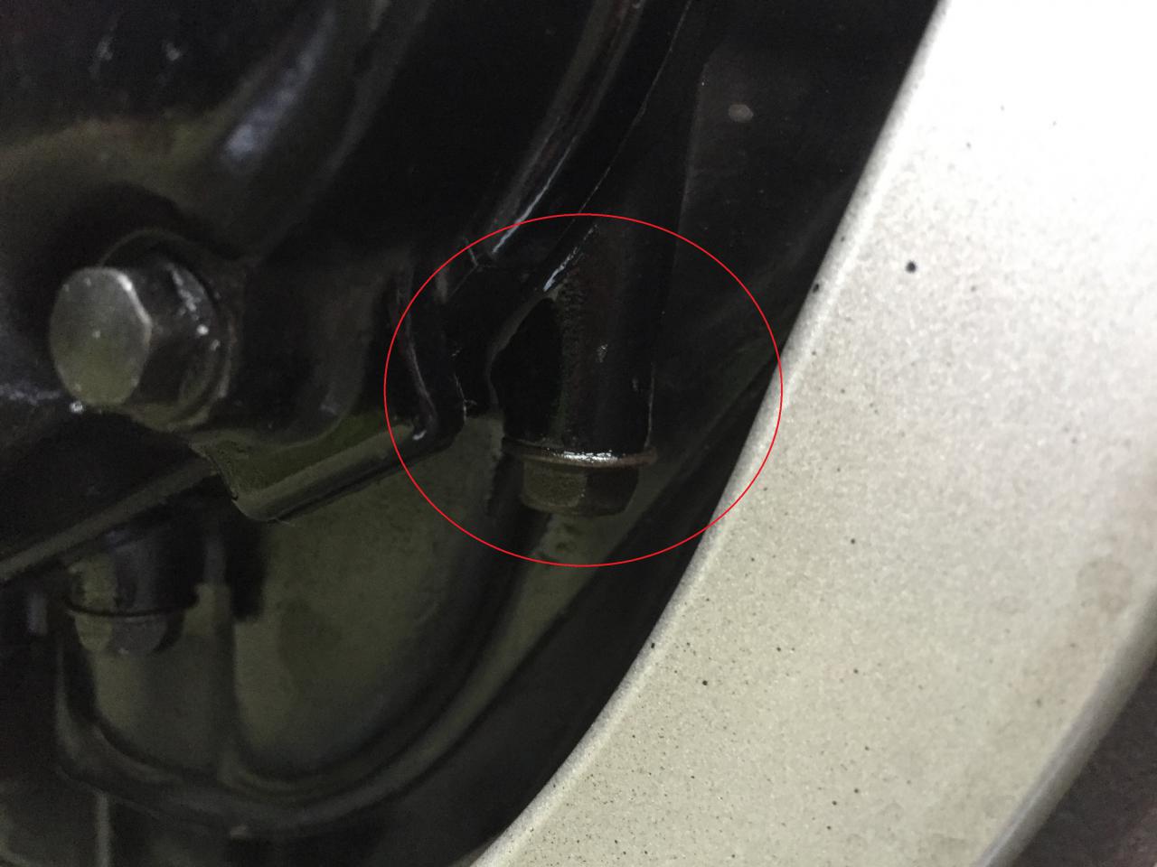

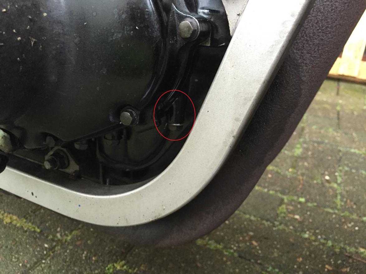

So ich weiß jetzt woran es liegt. Nach 10 Minuten Warmlaufen endlich ein ersehnter tropfen. Die Frage ist jetzt nur, ist die Schraube zu Fest oder zu lose? Bzw. wie viel Nm können die ab?
Bilder liegen bei.

Alt 03.08.2016, 19:31:54   #28
Sicher, dass es von dieser Schraube und nicht von der Gehäusedichtung direkt daneben kommt?
Die Schraube hält, mit den anderen Schrauben zusammen, die obere und untere Gehäusehälfte zusammen.
Da sollte eigentlich kein Öl dahinter sein.
Ich würde nochmals ganz genau bei der Dichtung gucken.
Die Drehmomente betragen für die M6 Motorgehäuseschrauben 9 - 13 Nm, für die M8 Schrauben 20 - 24 NM.
M6 müsste Schlüsselweite 10 mm, M8 SW 13 mm haben.

Beiträge: 5.318
Also wenn das Öl wirklich bei der Schraube rauskommt (bzw. knapp daneben), gehts ohne Ölablassen nicht. Dann muss der ganze Motor raus und das Getriebegehäuse getrennt werden. Da ist keine Dichtung sondern nur Dichtmasse!
Undicht wird das eigendlich nur bei Überhitzung.......Sollte das Öl direkt aus der Schraubenbohrung kommen, könnte man noch versuchen die Schraube mit einem Cu oder Messingring abzudichten (immer in der Annahme das es ein Dichtungsversagen und kein Riss im Gehäuse ist).
Es empfiehlt sich daher GANZ genau zu schauen, ob das Öl nicht von der dort auch knapp verlaufenden Kupplungsdeckeldichtung kommt - die zu wechseln ist dagegen ein Peanut......
Alt 04.08.2016, 18:46:39   #31

So Problem vorerst gelöst. Es war wirklich die Dichtung. Ich habe die stelle abgedichtet, so wie Knoz es vorgeschlagen hat. Ich verschiebe die Reparatur auf den Winter.
Danke an alle die mir mit ihrem Wort bei meinem Dichtungsproblem bei Seite standen

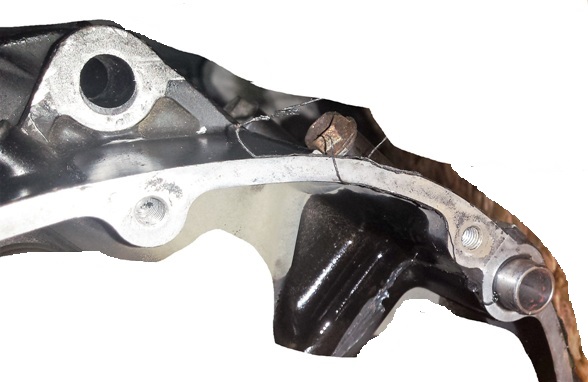

Ich bin echt verwundert. Hochfeste Schrauben oder Dehnschrauben an Seitendeckeln habe ich noch nie gehört. Das sind dich auch die Stellen wo manche gerne Aluschrauben reinpacken. Ich ziehe, egal bei welchem Motorrad, die Seitrndeckelschrauben immer nur mit 8NM an. Das hier sind auch nur M5 meine ich. Definitiv 8er Schlüsselweite. Außer der Zündungsdeckel, der hat 7er SW.
Seitrndeckelschrauben werden oft zu fest angezogen. Vielleicht ist das das Problem mit der Undichtigkeit wie ein Vorredner schon schrieb.
Helicoil. ...Einsätze müssten schon gehen. Aber schau mal nach den selbstschneidenden Ensat Gewindeeinsätzen. (wenn es das überhaupt ist - ansonsten einfach mal nachziehen..mit 8 NM)
Hier mal ein Bild von der Stelle. Platz für eine Gewindebüchse ist da vorhanden meine ich.
