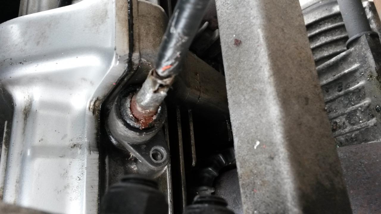

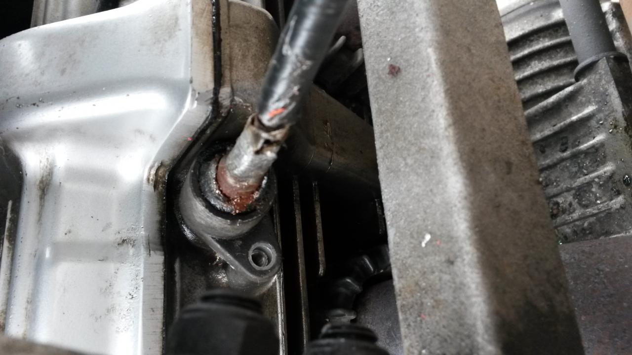

mein Drehzahlmesser geht nicht mehr, wie ich festgestellt habe, weil die Welle gebrochen ist. Soweit kein Problem, neue besorgt. Nun wollte ich die Welle motorseitig abschrauben und kaum habe ich die Zange angesetzt, zerbröselt sich das Ding komplett (siehe Foto)! Jetzt habe ich keinen Angriffspunkt mehr, um das Gewinde rauszuschrauben und wollte fragen, ob da von euch vielleicht noch einer eine gute Idee hat?!? Ich habe auch die kleine Schraube links rausgedreht, weil ich dachte, dass ich dann vielleicht das ganze Gehäuse runterbekomme, aber da tut sich nix, oder bin ich nur zu blöd?
Ich hoffe, jemand hat eine rettende Idee, weil ich eigentlich keine Lust habe, wegen sowas in die Werkstatt zu fahren.
Vielen Dank schon Mal!

Nimm ne WaPu Zange und mach den kompletten Mechanismus raus.
Kannst dann auch gleich reinigen.
Alt 09.02.2017, 13:36:07   #3
Der Mitnehmer ist nur in den Zylinderkopf gesteckt. Wenn man die Schraube an dem Halteblech entfernt hat, müsste man das nach vorne wegziehen können. Deswegen auch der Hinweis von Jim.
Die Überwurfmutter kann man eventuell mit einem Dorn, Austreiber oder Schraubendreher mit Seele oder einem Meißel und einem Hammer vorsichtig in Richtung lose treiben. Den Mitnehmer dabei schonend einspannen.
Wenn das nicht geht, muss man die Überwurfmuttter vorsichtig schlitzen und aufbiegen.

Also kann ich das ganze Teil mit vorsichtiger Gewalt nach vorne rausziehen. Das werde ich mal versuchen.

Also es hat geklappt soweit, ich konnte den ganzen Flansch mit etwas Kraft und viel Liebe abziehen und dann mit viel Mühe das festgefressene Gewinde entfernen. Das neue ließ sich dann auch gut montieren und alles funktioniert wieder. Leider ist es nicht ganz dicht, irgendwo (das werde ich heute mal näher untersuchen) drückt etwas Öl raus.

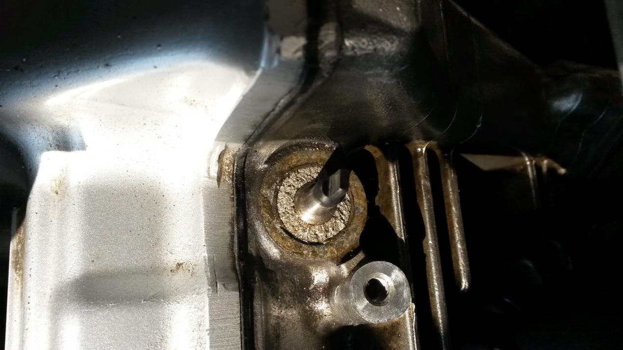

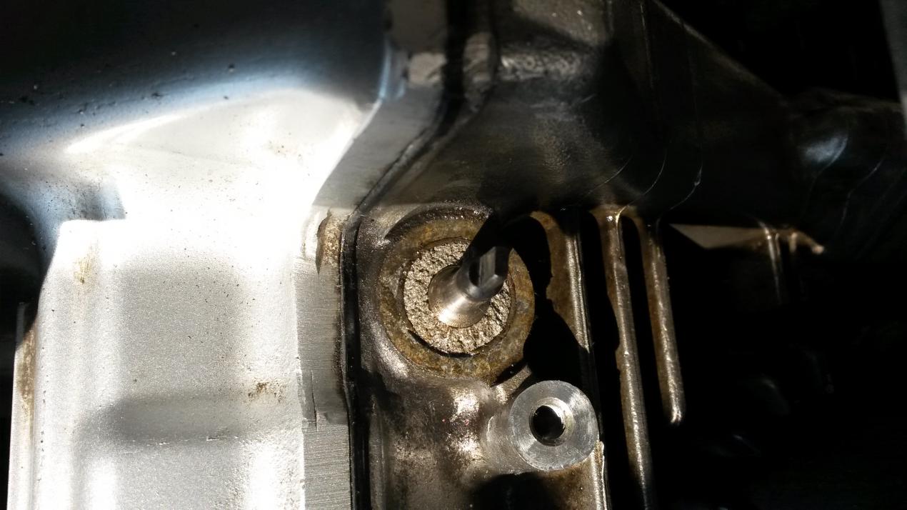

Jetzt sehe ich gerade, dass da was abgebrochen zu sein scheint (siehe Fotos). Da brauche ich wohl das Teil 17 komplett neu. Nur, wie kriege ich den Rest aus dem Motor raus? Ist das geschraubt oder gesteckt??
Ist geschraubt nimm einen körner und tinngel es raus.

Da ist nichts geschraubt. Das ist das Unterteil, das abgebrochen ist. Vermutlich festgerostet. Möglich, dass man das mit einem Körner und viel Kriechöl lösen kann.

Ich würde in den Mitnehmer ein Loch bohren und versuchen über einen Abzieher das ganze Ding rauszuziehen. Man kann zum Lockern ab und zu mal mit einem Rohr/Nuß einen leichten Schlag auf das Mitnehmergehäuse geben. Aber nicht zu dolle. Nicht dass das Zeug in den Motor fällt.

Ich würde mit ner WaPu die Welle raus ziehen.
Und nein, es fällt nichts in den Motor!
