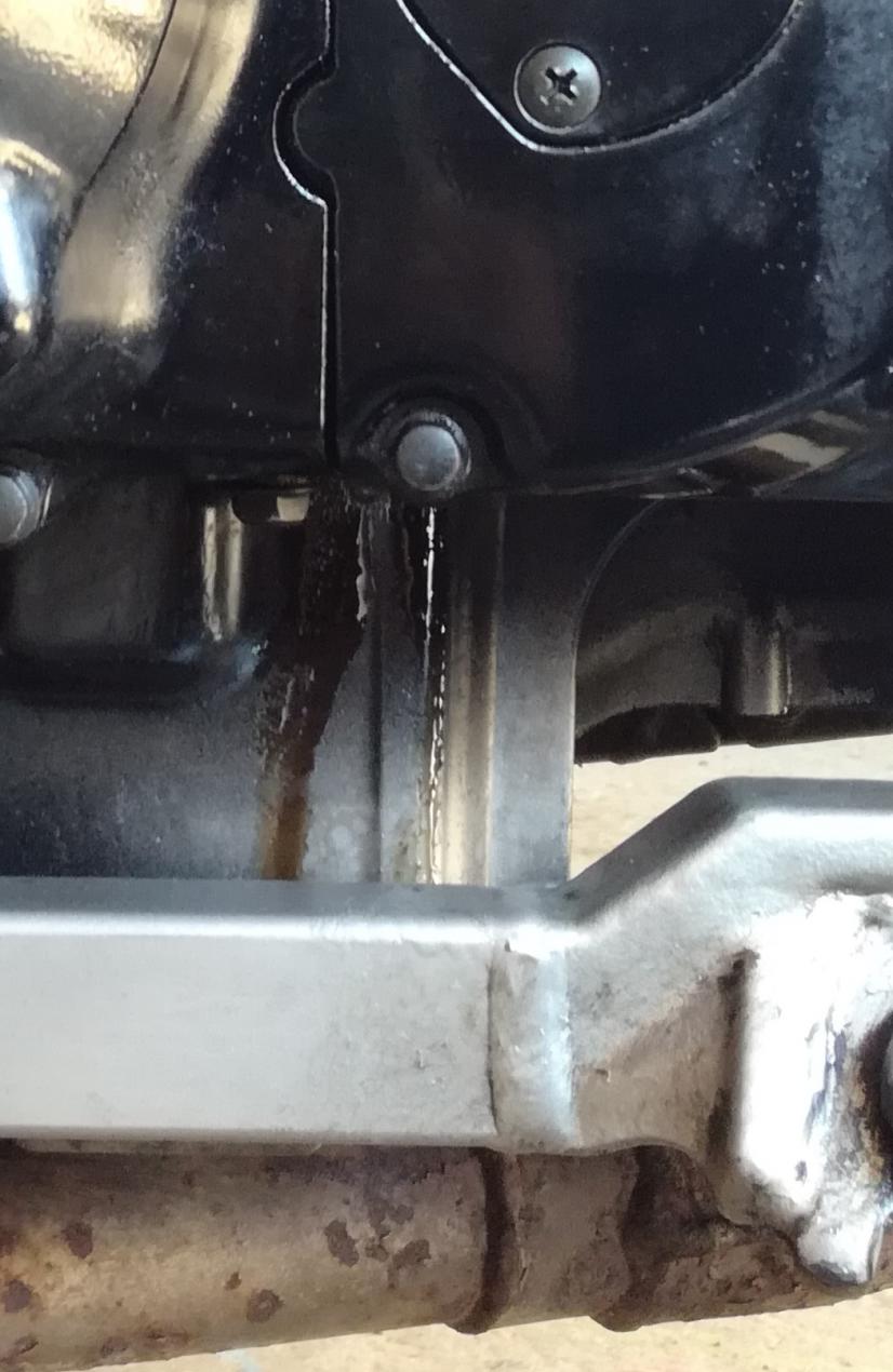

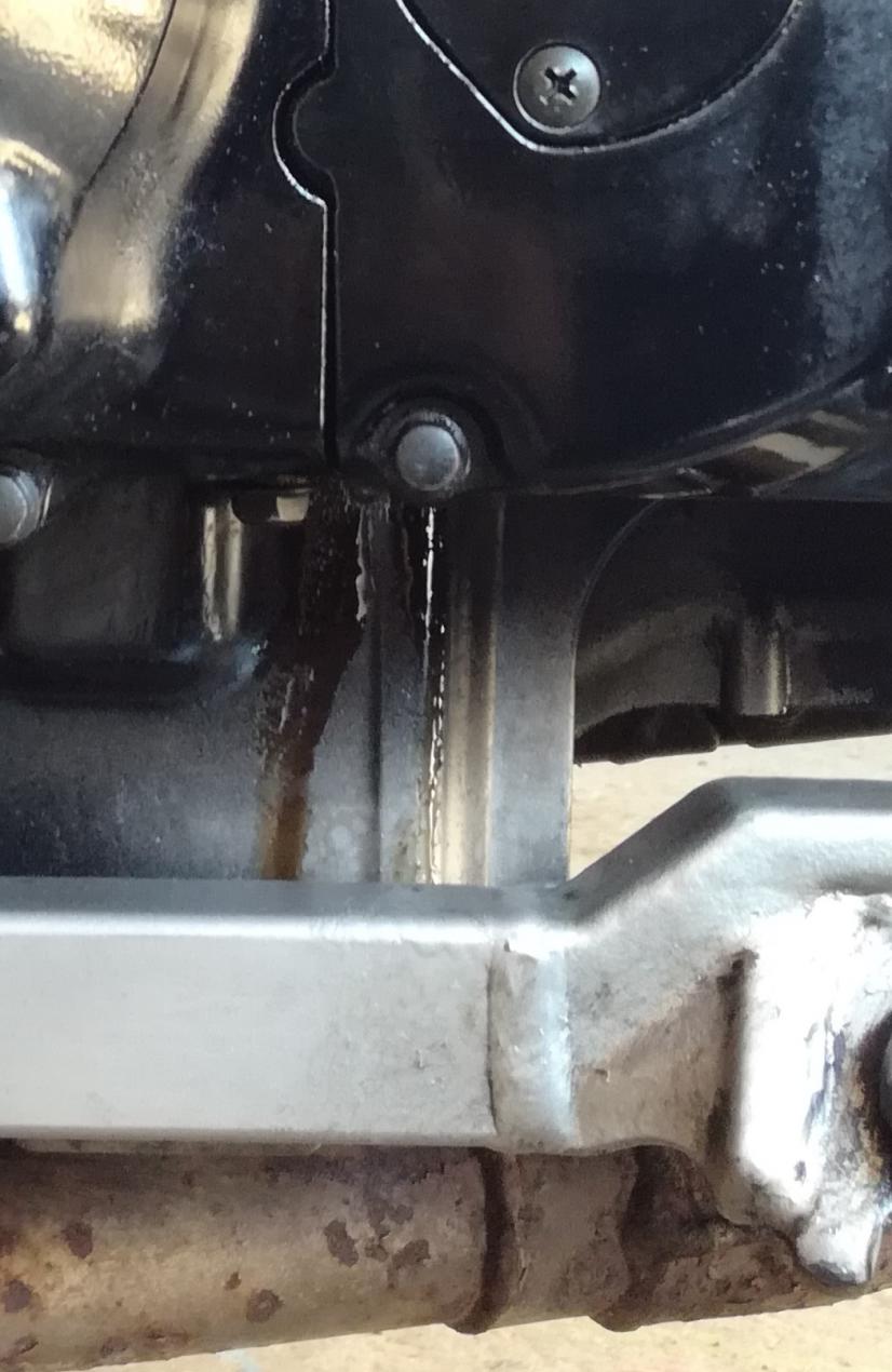

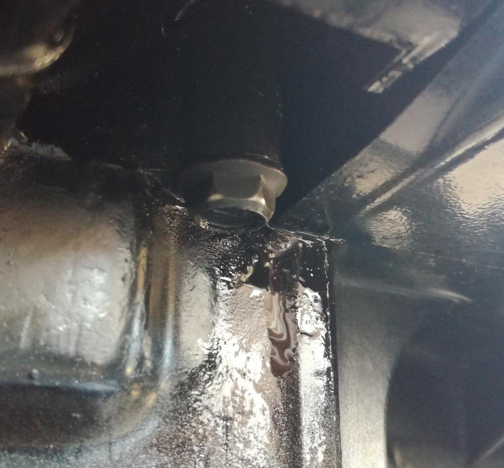

Servus Leute,
bei meiner GS 500 E läuft auf der linken Seite ein wenig Öl raus.
(siehe Bilder)
Welche Dichtung könnte da kaputt sein?
Vielen Dank schonmal!

Hi und willkommen,
wenn ich das richtig erkannt habe ist es der Ritzeldeckel, dann ist mindestens einer von drei Simmerringen defekt. Du kommst nicht umhin den Deckel abzunehmen und alles trocken zu legen. Dann ein paar Kilometer fahren und dann wieder nachschauen.
Es suppt aber schon recht ordentlich, brauchste wohl nicht weit fahren um den Übeltäter zu finden. Behalte den Ölstand im Blick!
Alt 05.05.2017, 08:22:26   #3
Und keine Angst vorm Ritzeldeckel!
Dahinter ist nur jede Menge Kettenschmodder.
Am besten nimmst du das Ritzel runter (für den Seegerring brauchst du eine entsprechende Zange (gibts im Set bei Louis für´n 10er) oder popelst den mit 2 Schraubendrehern ab (an den Löchern auseinanderdrücken, dann kannst du ihn abnehmen).
Die Kupplungsdruckstange kannst du einfach rausziehen (merk dir wie herum die drin saß) und kannst dann schon viel putzen.
