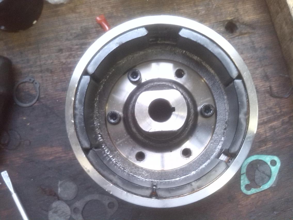

Ihr hattet Recht. Danke. Es ist eindeutig der Kleber. Mindestens zwei Magnete sind locker. Und jetzt?

Gebraucht bekommst du Rotoren mit gutem Lack für kleines Geld.
Wenn du eine Reparatur wagen willst (damit wärst du hier der erste), sind verschiedene Dinge zu beachten:
Die Magnete dürfen nicht verdreht werden (Nordpol/Südpol), der Abstand muss gleichmäßig sein, der Kleber darf nicht zu dick sein (zwischen Magneten und Stator ist ja nur ein sehr schmaler Spalt) und bestenfalls kommen die magnete an die exakt selbe Position wie vorher. Schließlich wurde der Rotor mit Magneten im Werk gewuchtet.
Dazu kommt noch: welcher Kleber?
140°C sind dort bei der GS leider keine Seltenheit (und schon die Belastungsgrenze für zB den Isolierlack der Statorwicklungen), öl- und benzinfest sollte er auch sein.
Ich würde einen guten gebrauchten Rotor kaufen und solche Experimente für Teile aufheben, die man nichtmehr bekommt.

Ich glaube reparieren ist keine Option. Das Risiko ist mir zu groß. Ich habe schon einen Rotor in Aussicht und werde dann wohl diesen montieren.

Das Problem mit abfallenden Mgneten ist übrigens DIE Kinderkrankheit der GPZ 500 S, meinem Alltagsmoped.
Und ich kenne einen der das erfolgreich repariert hat.
vor drei Jahren, und er war schon 2 tkm damit gefahren, den werde ich mal
interviewen und fragen wie der Status ist.
Erhat irgendwas wie Uhu 300 endfest oderso genommen und das ganze dann im Backofen ausgehärtet.
Ihc frage ihn auch mal nach der genauen Vorgehensweise.

Das Problem mit abfallenden Mgneten ist übrigens DIE Kinderkrankheit der GPZ 500 S, ............
Ich muss sagen, das ich dieses Problem in dem Ausmaß nur von der GS500-2Zyl kenne - und ich habe schon eine Menge Suzukimodelle unter den Fingern gehabt....
Irgendwas veranlasst bei dem Modell den Kleber zu krepieren. Entweder sind es Vibrationen oder hohe Öltemperaturen. Mal sehen ob das bei den F-Modellen auch so oft auftaucht - die laufen durch den Ölkühler etwas kühler......

Das ist eine echte Krankheit, hab das bei meiner KLV (baugleich zur 1000er-V-Strom!) auch...
Habs reparieren lassen, aber scheinbar hats nicht wirklich viel gebracht, muss nochmal messen und ggf den Regler nochmal tauschen...

Bei der GPZ kann man sich doch einfach mit dem Rotor des Facelifts behelfen. Da sind die Magnete nicht geklebt sondern eingelassen.

Für die GPZ gibt es Ersatz von Electrex, da habe ich mich bedient.
Electrex hat Polräder für einige Modelle.... die GS ist nicht dabei, was darauf schliessen lässt , dass ews bei der GS nicht soooo das Problem ist verglichen mit anderen Moopeds.
Bei der GPZ kommt das Problem i.d.R so zwischen 40 und 70 tkm

Ein Bekannter von mir hat eine freie Motorradwerkstatt und er sagte mir heute, dass er schon einige Rotoren mit 2-Komponentenkleber repariert hat (vor allem bei Kawasaki). Die laufen alle heute noch.

Ich habe die Klebereste auch nicht in der Menge gefunden wie ich sie erwartet hätte. Die Teilchen müssen aber erstmal teilweise am Getriebe vorbei, so ist es zumindest bei der GPZ, und was da zwischen die Räder kommt wird klein gemahlen und landet dann wohl im Ölfilter.
Genau dass hat ein Bekannter von mir auch gemacht, hat bislang gehalten
