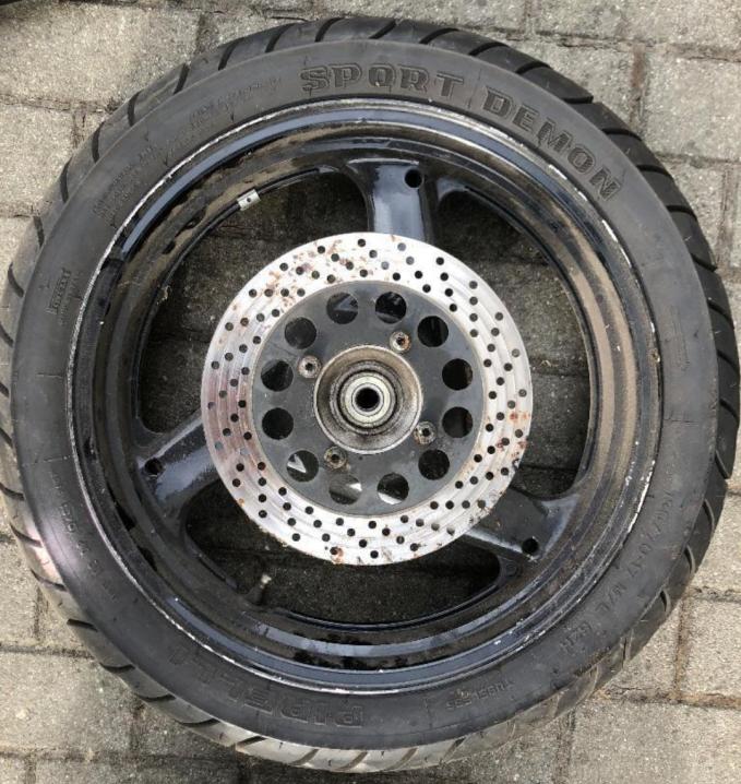

Auch, zB das IST - Maß noch im Soll ist, sind Riefen ein berechtigter Grund zur Beanstandung.
So sollte sie nicht aussehen. Leider fahren sehr viele ältere Motorräder mit so nem Kernschrott rum. Meistens noch die erste Bremsscheibe.

Der Graukittel hat vermutlich schon einige hundert eingelaufene Bremsscheiben mehr gesehen als du.
Es bleibt dabei: fühlt man die Riefen, kann man sich das messen fast sparen.
Die riefige hintere Scheibe ist ein Problem von Bauart und mangelnder Pflege.
Starre Scheibe und starrer Sattel begünstigen Riefenbildung stark. Und wer kümmert sich schon alle paar Jahre um den hinteren Bremssattel (zerlegen, reinigen, frische Dichtungen)?
Vorn war meine GS-Scheibe auch nach 22 Mm noch glatt wie ein Babypopo.
Wer bei Schwimmsattel und halbschwimmender Scheibe Riefen hat, kümmert sich zu wenig um seine Bremse!

Riefen in der Scheibe sind eigentlich normal. Man spürt diese auch immer, manchmal halt ausgeprägter, manchmal weniger. Mir ist aber nicht bekannt, dass Riefen ein Grund für die Verweigerung einer Plakette sind, solange das Verschleißmaß der Scheibe nicht erreicht ist.
Viele Scheiben sind noch aus billigem Gußeisen, was meint ihr, wie schnell diese Riefen haben?
