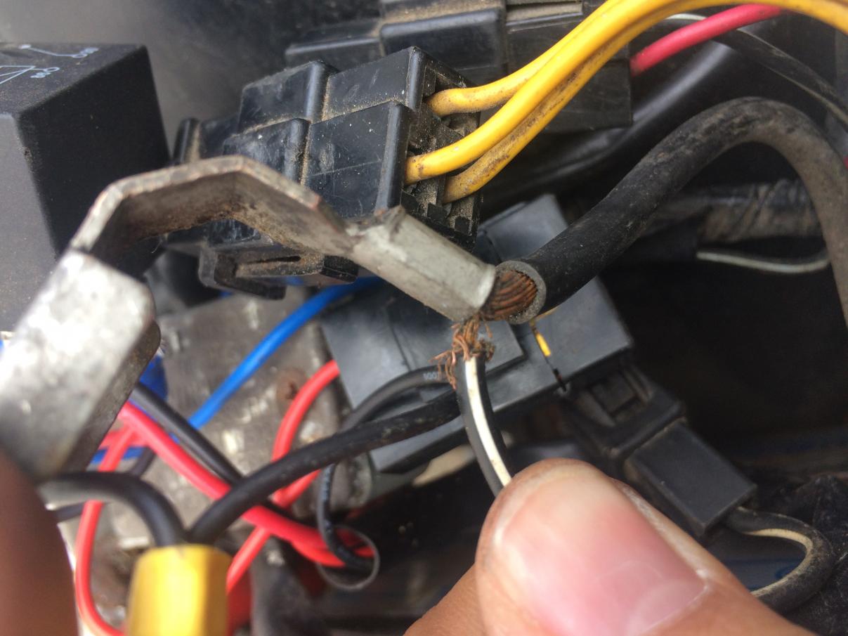

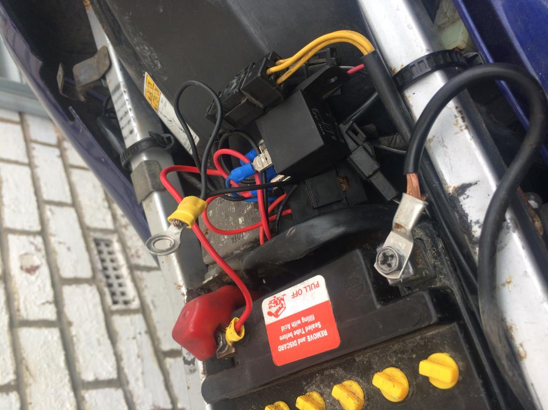

Ok hab den Scheinwerfer vorne aufgemacht, scheint keine schlechten Verbindungen zu geben. Bis zu nem bestimmten Punkt kann ich das sicher selbst nach Augenmaß prüfen, irgendwann wird aber wohl der Punkt kommen, an dem ich das wohl nen Fachmann machen lassen muss.
Hab auch unterm Sitz an der Batterie nachgeschaut, konnte nur das hier finden, was auf eine schlechte Verbindung hinweist. Reicht das ggf. schon als Fehlergrund?
PS. Vielen Dank an Berndy für den Schaltplan!

Aha! Jetzt geht der Anlasser auch nicht mehr. Strom fließt, Neutral-Leuchte leuchtet auf, aber sie lässt sich nicht starten. Hab während meiner Inspektion von Kontakten unter der Scheinwerferabdeckung sowie unter dem Sitz ein paar Kontakte getrennt und wieder verbunden, seitdem springt sie nicht mehr an. Ggf. liegt der Fehler dann an einer dieser Stellen?

Anlasser: Im Scheinwerfer die Steckverbindung (war glaube gelb/weiß auf gelb/weiß) wieder verbunden?

So Verbindungen hinten an der Batterie erneuert und nun läuft sie auch wieder, sprich die abgefranzten Kupferdrähte an der Batterie waren für das Nichtanspringen verantwortlich. Neue Verbindung auf dem Foto.
Die lose Verbindung ist nur von der Griffheizung.
Leider hat das beim Scheinwerfer noch keine Änderung gebracht, muss mir wohl weiter alle Kabelverbindungen ansehen.

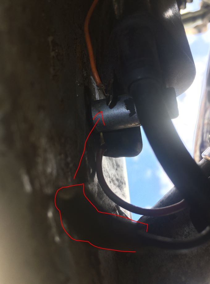

Hits:	1043
Größe:	107,6 KB

Alter: 73
Dein Kabel an + sieht aber sehr dünn aus. Da muss auch so viel Strom durch wie bei Minus!
Alt 15.09.2018, 19:15:25   #13
Beiträge: 826
Das ist nur das Zusatzkabel für die Griffheizung, siehe oben

So war heute das erste Mal wieder an der Maschine. Mir ist aufgefallen, dass an der rechten Zündspule ein oranges Kabel sitzt (siehe Foto) Das scheint da hinzugehören, ist zumindest mit nem Kabelbinder an die Zündspule befestigt. Der Kupferdraht scheint aber einfach nur auf dem Kontakt der Zündspule aufzuliegen, der im Foto rot umrandete Stecker der da raufkommt, klemmt anscheinend dann den Kupferdraht dort mit auf den Stecker. Der orange Draht führt dann über den Scheinwerfer in den Drehzahlmesser. Gehe nicht davon aus, dass dies das Problem verursacht, kann mir vlt aber jemand sagen ob das so Standard ist? Gehe nicht davon aus.
Hits:	952
Größe:	49,7 KB
Hi!
krok ist offline   Mit Zitat antworten
Alt 30.09.2018, 18:15:53   #43
Beiträge: 10.720
Das scheint nicht serienmäßig zu sein.
Alt 30.09.2018, 18:30:12   #44
Ich hab mir mit Krok mittlerweile etwas geschrieben. Scheint so das jemand sich einen digitalen Tacho gebastelt hat. Der Drehzahlmesser Anschluss ist auch verplombt am Motor.
Alt 01.10.2018, 00:24:24   #45
Beiträge: 10.720
Naja, sieht aber ziemlich dilettantisch aus.
Alt 01.10.2018, 14:28:52   #46
Das habe ich auch nicht bezweifelt.
Alt 01.10.2018, 15:37:55   #47
Beiträge: 10.720
Wenn der elektronische Drehzahlmesser so angeschlossen wurde, möchte ich nicht wissen, wie Reparaturen am Kabelbaum sonst ausgeführt wurden.
@krok Da würde ich überall etwas genauer gucken.
