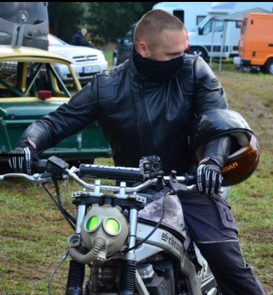

Alt 28.09.2019, 17:49:07   #7
Beiträge: 7.400
Und? Hat es Spaß gemacht?
Achso, geiles Gerät. Schriftzug rechts gefällt mir.

Danke der Nachfrage. Spaß ja....aber ich war langsamer als erhofft. Da muss nochmal überarbeitet werden...
