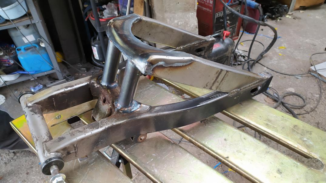

Ich habe mir eine GS für die Rennstecke aufgebaut. Da die GS ja recht günstig ist und man alles mögliche findet.
Angefangen habe ich mit der Gabel, die musste einer 41mm Gabel der gsx600f weichen samt Bremsen usw. Hinten ist das R6 Federbein verbaut. Bremspumpe ist von einer RF900 da es sogar die selben Hebel sind.
Dann war mir die Schwinge etwas zu flimsi. Also kurzer Hand eine zweite erstanden und diese dann dementsprechend an die originale geschweisst, da ich auf Grund des hohem Gewichts nicht auf die Banditschwinge mit Felge zurückgreifen wollte.

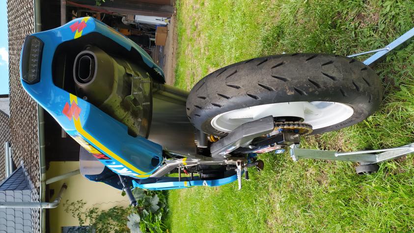

Als nächstes war der Auspuff dran, was könnte man denn machen was noch nicht so oft zu sehen war. Zack da kam mir die Undertseat Idee.
Genommen habe ich einen ZX6R Schalldämpfer samt ZX6r Heck und Sitz.
Dafür musste natürlich auch der Rahmen angepasst werden.
Diesen habe ich hinten etwas verbreitert und erhöht.

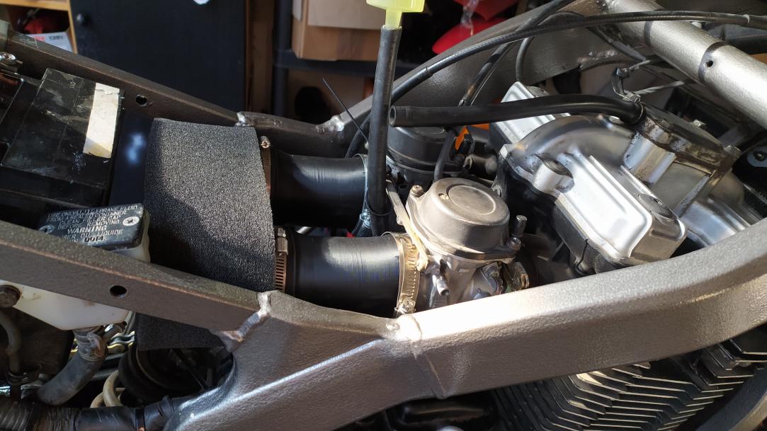

Am Motor habe ich noch nicht sooo viel gemacht, lediglich die Zündung verstellt und die Vergaser angepasst mit gedruckten Trichtern. Läuft gut.
Der Ölkühler hilft etwas die Temperaturen im Zaum zu halten.
Weiteres ist in Bearbeitung, Zylinderkopf, Verdichtung, Krümmer, Airbox usw.
36er Vergaser befinden sich grad an der Weißen GS in der Erprobungsphase.

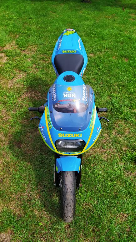

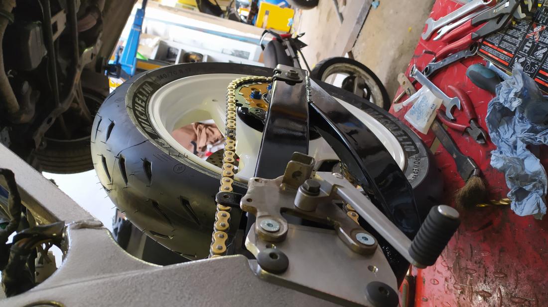

Die Felgen sie Pulverbeschichtet und mit Michelin Power RS bestückt. Hinten 140er.
Dann habe ich das ganze noch lackiert in Himmelblau (in der Garage) und ein paar Aufkleber drauf gepappt.
Kleinigkeiten wie Umkehrschaltung und Stahlflex erklärt sich ja von selbst.lol

Saubere Arbeit. Bei den Vergasern würde ich Keihin Flachschieber überlegen. Die Mikunis sind da ein bischen eine Spaßbremse (freier Querschnitt!)......vor allem wenn du an den Ventilen/Ansaugkanälen auch was machen möchtest, bzw. schadet ja ein bischen Aufbohren (560ccm) ja auch nicht...hehe!
Interferenzrohr zw. den Krümmern: Testen! Bei meiner Remusanlage sind die Krümmer ansich schon weit größer und das Interferenzrohr auch. Bringt m.Ea.n. etwas Drehmoment im unteren Bereich. Oben hängts mehr von Krümmerlänge bis Kollektor ab (unabhängig davon jetzt wie der ganze Kopf ausschaut).

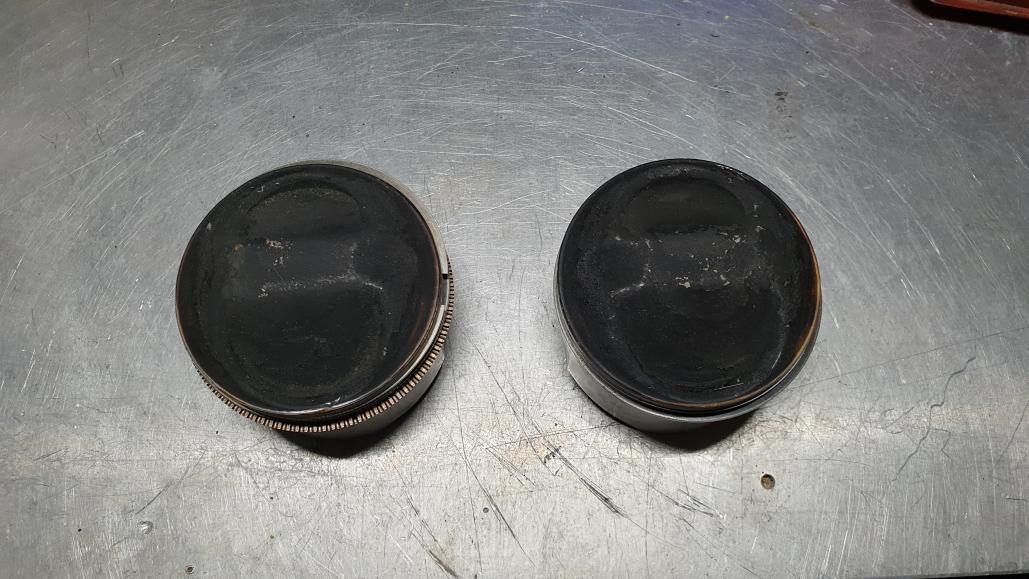

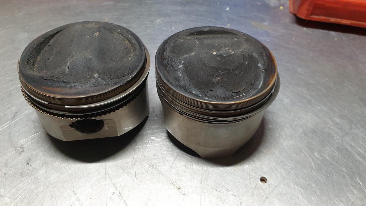

Ich hab die hier für meinen neuen Motor. Brauch nur noch neue Kolbenringe.
Typ usw kann ich leider nicht sagen, da der Vorbesitzer leider verstorben ist.
Motor, alles feingewuchtet und mit anderen Nocken versehen, ist soweit fertig.
36 TMR liegen bereit , Auspuffanlage 2in2 auch und beim Lufi muss ich noch schauen, wie ich das löse.
Aber habe ja Zeit

Hi Jim,
sehen aus wie von einer Gr650. Hast du mal die Kolbenbolzen verglichen?
Die GR hat 19mm.
Die habe ich auch hier liegen.
Bin mir nicht sicher ob das Pleuel das aushalten würde wenn man es auf reibt.
TM 36 klingt gut!
VG
