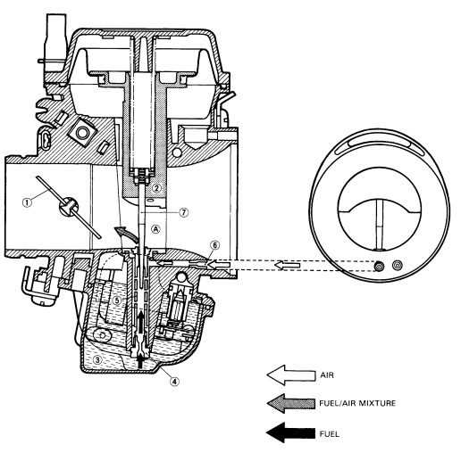

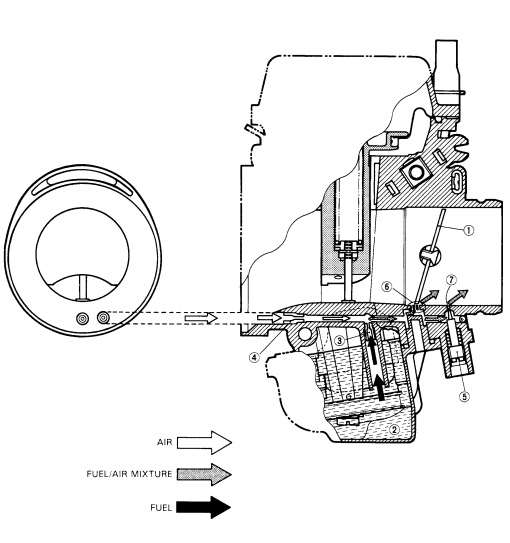

Beiträge: 5.318
Schätze, wenn du einmal einen Blick auf das Standgas- und Hauptsystem wirfst, erklärt sich das von selber.
Bild Standgassystem und Hauptsystem:
