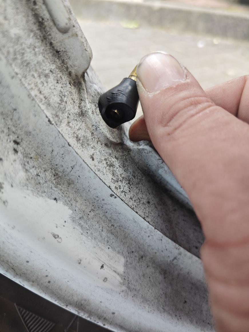

Alt 08.07.2024, 14:05:53   #5
Dann stell doch mal ein Bild ein von den Ventilen!
Alt 08.07.2024, 17:15:19   #6
Haste auch beim Reifenwechsel neue komplette Ventile bekommen?

Ja mit dem Reifenwechsel kamen auch neue Ventile rein

Alt 09.07.2024, 04:09:09   #8
Meiner Meinung nach sind das keine Schnitte, sondern Altersrisse. Viel zu fein und dicht nebeneinander, im ersten Bild ist zu erkennen, dass der Riss nicht gerade ist, was ein Schnitt aber wäre.
Ist denn die Felge auch beschädigt?
Für ein neues Ventil ist es auch recht matt. Ich kenne die nur in freundlich frischem schwarz schmierig glänzend. Du wärst nicht der erste, der in der Werkstatt um neue Ventile beschissen wurde...
Alt 09.07.2024, 04:52:58   #9
Sehe ich genauso wie Mattis. Fahr zum Reifendealer und lass dir neue Ventile reinmachen.
Alt 09.07.2024, 06:56:42   #10
Das ist auch das, was ich auf den Bildern sehe. Gummi, das gerissen ist. Ich würde den Reifenhändler, der angeblich neue Ventile eingezogen hat, mal fragen welche fragwürdige Qualität er da verwendet hat. M.M.n. ist das ein Reklamationsgrund.
Alt 09.07.2024, 08:11:15   #11
Nur- fahr nicht mit der GS mit DEN Ventilen!

Die müssen aber auch schon länger als 3-4 Jahre da dran sein. In kurzer Zeit passiert das jedenfalls nicht.
Tausch auf Alu(winkel)Ventile gehört bei meinen Motorrädern beim ersten Reifenwechsel zum Pflichtprogramm. Das ist einfach so viel entspannter beim Reifendruck kontrollieren und man weiß, dass kein Gummi kaputtgehen kann, wobei meine Reifen eh nur 1 bis 1,5 Jahre halten und immer ein frisches drin wäre.
Absolut. Und, wenn Ventile abgerechnet wurden, sogar Betrug.

Hallo Zusammen,
vorab Entschuldigung das ich keine Rückmeldung gegeben habe, aber ich habe es aufgrund privater Umstände schlicht vergessen.
Aber um es aufzulösen: Die Ventile sind tatsächlich neu gewesen. Nach dem Vorfall kamen wieder neue Ventile rein und ein paar Tage später war der hintere Reifen wieder platt.
Es stellte sich am ende heraus das die Ventile , also die ganze Packung , scheisse war und seitdem eine neue Packung aufgemacht wurde habe ich keine Probleme mehr.
