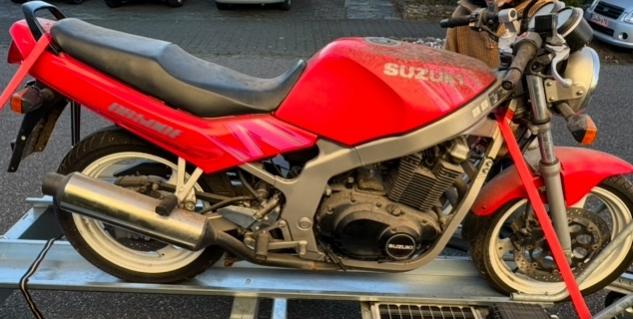

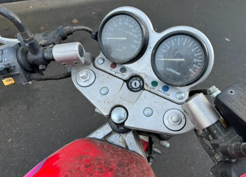

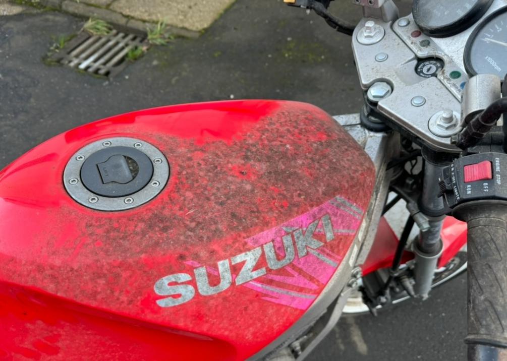

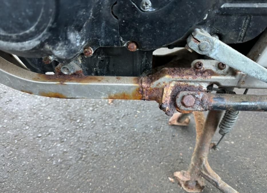

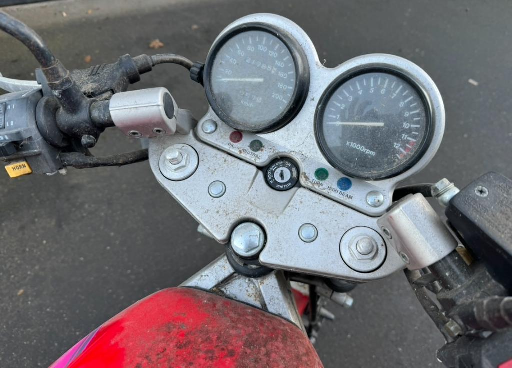

Hier findet Ihr die Bilder vor der Wiederinbetriebnahme
Musste die Fotos leider umständlich verkleinern, aber Upload müsste nun funktioniert haben
Hits:	410
Größe:	42,4 KB
ID:	32264   Klicke auf die Grafik für eine größere Ansicht
Hits:	378
Größe:	97,7 KB
ID:	32265   Klicke auf die Grafik für eine größere Ansicht
Hits:	386
Größe:	93,7 KB
ID:	32266   Klicke auf die Grafik für eine größere Ansicht
Hits:	383
Größe:	94,1 KB

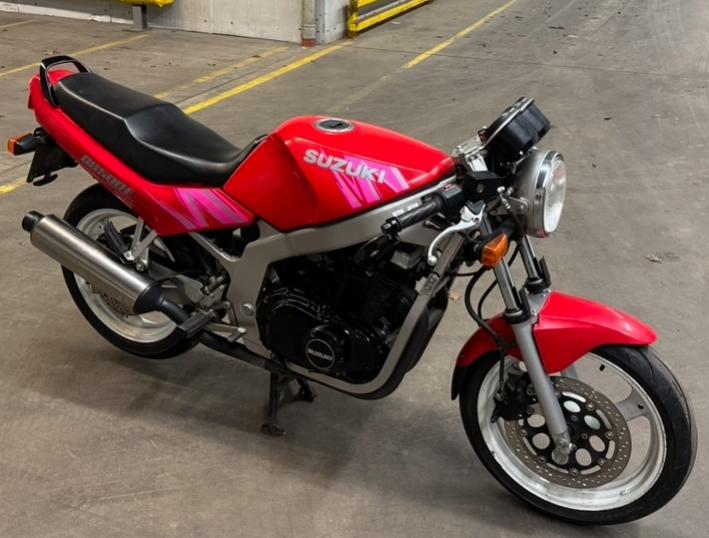

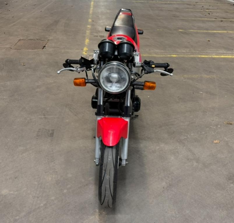

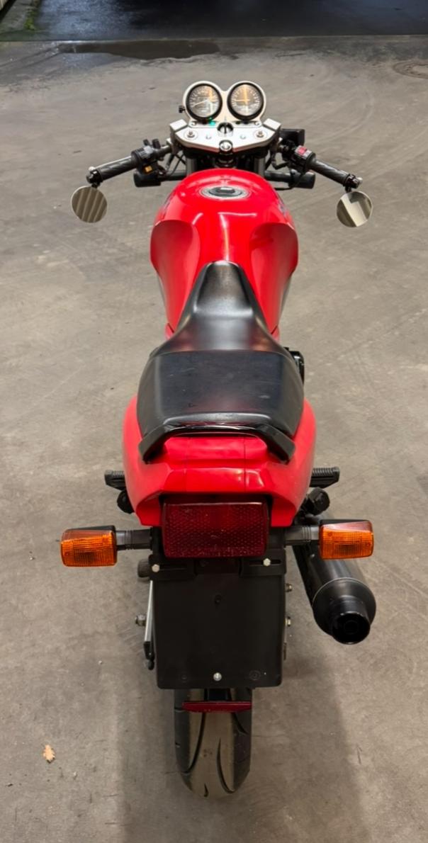

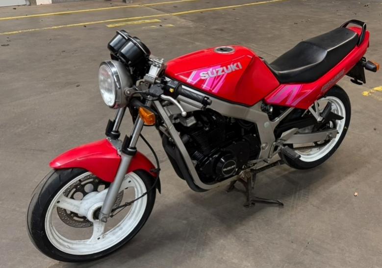

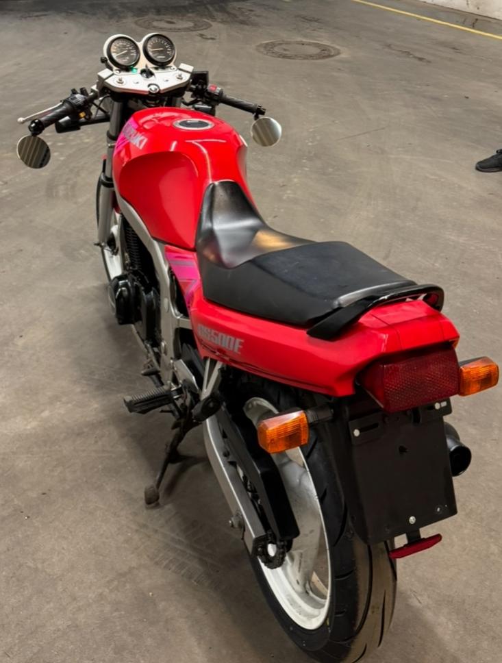

So sieht die Lady in Red nun aus
Hits:	397
Größe:	56,0 KB
ID:	32268   Klicke auf die Grafik für eine größere Ansicht
Hits:	414
Größe:	62,9 KB
ID:	32269   Klicke auf die Grafik für eine größere Ansicht
Hits:	437
Größe:	58,1 KB
ID:	32270   Klicke auf die Grafik für eine größere Ansicht
Hits:	413
Größe:	75,3 KB
ID:	32271   Klicke auf die Grafik für eine größere Ansicht
Hits:	403
Größe:	79,1 KB

Schöne GS. Bist du dir sicher, dass du mit den Lenkern so auf Dauer glücklich wirst? Vielen sind die Lenkerstummel schon in der originalen Montageweise zu niedrig und sie rüsten auf Superbike-Lenker um.

Tatsächlich fahre ich mit der GS eher bei schönem Wetter flotte Tagestouren. Wenn Reisen bis zu einer Woche auch angenehm mit der aktuellen Lenkerposition funktionieren, dann bleiben die so
Richtig weite und lange Touren mit sehr schnellen Autobahn-Etappen mache ich, wie bisher, mit meinem ersten gekauften Motorrad: Honda CBR 1100 XX Super Blackbird mit Superbike-Lenker
Habe damals meinen Motorradweg anders als die meisten Leute gestartet: Nämlich von sehr PS starken Motorrädern zu leichteren schwächeren Maschinen. Mit Vernunft geht das, aber ist kein Muss
