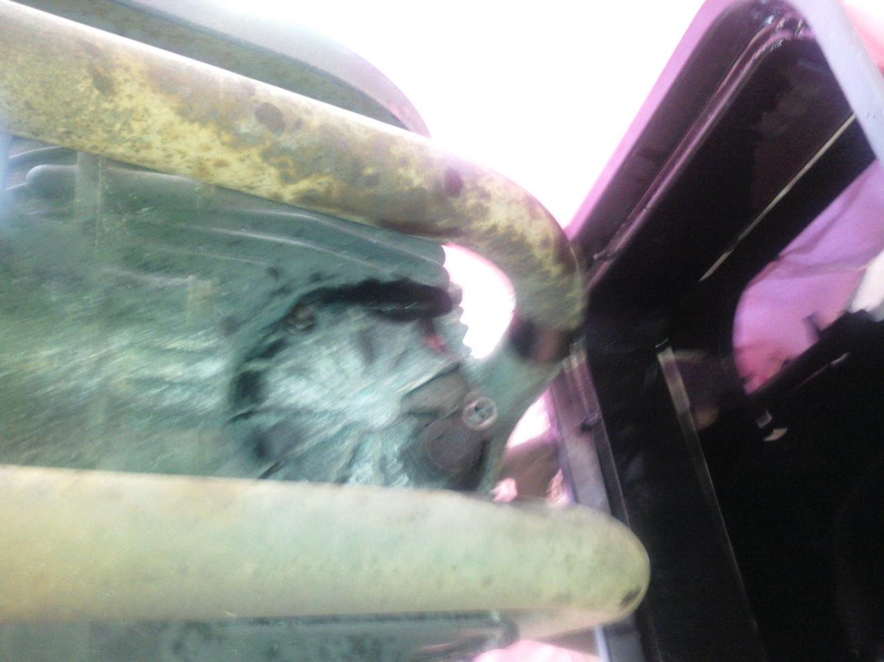

ich hab ein riesen problem... ich habe heute mit meinem bruder ein ölwechsel und gleich ölfilterwechsel gemacht... dann wussten wir nicht wie dolle wir die schrauben an dem ölfilterdeckel anziehen sollen... mein bruder hatte es dann geschafft... eine schraube ist abgebrochen.
jetzt ist die frage... ist die schraube ein doppelgewinde... das man einfach das abgebrochene stück rausschraubt und eine neue reinmacht oder braucht man ne neue ölwanne????
mfg. dave
seht selbst... ja ich weis... scheiß bilder... aber ich hoffe ihr könnt trotzdem was erkennen.

Das sind "nur" Stehbolzen.
Also wenn noch genug zum greifen rausschaut, rausschrauben, bei Suzuki nen neuen Stehbolzen kaufen und nächstes Mal nicht den grobmotorischsten Gehilfen ranlassen
Die Dichtung sorgt für die Dichtigkeit, nicht die Pressung.
Alt 28.04.2010, 16:57:02   #3
Schraub den Rest heraus und besorge dir einen neuen Gewindebolzen (Gewindestange). Schrauben solltest du da nicht direkt hineindrehen, da das Gewinde im Motorgehäuse nicht viel aushält.
Und im Übrigen: Mit Gefüüühl anziehen.......

Alt 28.04.2010, 17:09:45   #7
Zitat von davesgs500 Beitrag anzeigen
.... oder braucht man ne neue ölwanne????...
Seit wann ist der Ölfilterdeckel an der Ölwanne angeschraubt?

Alt 28.04.2010, 18:30:31   #18
Unwahrscheinlich, dass der Baumarkt (wenn er überhaupt Gewindestange in kleineren Längen hat) genau die Länge da hat, die du brauchst.
Warst noch nicht oft in Baumärkten, he?!
Mach doch einfach wie du denkst.
Man muss ja nicht jeden Thread so wahnsinnig in die Länge ziehen.
Am Ende kommt es immer auf 2 Möglichkeiten raus:
Du machst genau das, was dir hier vorgeschlagen wird (meist der sichere Weg ), oder du machst eben, was du willst und pfeifst auf die Ratschläge.
Dann aber bitte gleich und nicht erst nach 10x "naja, aber..."
Alt 28.04.2010, 18:30:33   #19
Was ich damit meine? Es gibt verschiedene Reparaturanleitungen. Eine Orangene , eine Blaue, und das Werkstatthandbuch von Suzuki.
Und der unterschied ist das der Stehblozen von Suzuki ein härteres Material sein wird als der Bauhausklump.
dann, das ein Stehbolzen in der Regel einen Schutz hat, damit man ihn nicht zu weit reindrehen kann und dadurch das Gehäuse zerstört.
dann hat der Stehbolzen sauber gerollte Gewinde und nicht ein abgesägtes. Wenn das nicht 100% abgesägt ist, dann machst du dir damit auch schnell das Gewinde im Kurbelwellengehäuse kaputt,....
Aber nein, es hat keinen Sinn warum da ein Stehbolzen ist. Wenn du sagst das eine Gewindestange mindestens genauso gut ist, und man dabei noc 2,13 Cent sparen kann, dann hast du natürlich recht.
Geiz ist ja geil.

Alt 29.04.2010, 14:37:46   #26
Das ist kein Stück einer Gewindestange sondern ein Stehbolzen. Stehbolzen haben üblicherweise ein Gewindestück, einen Schaft (ohne Gewinde) und ein zweites Gewindestück. Das Material ist kein Baustahl St 34 sondern schon was besseres (hoffe ich jedenfalls).
Stehbolzen werden auch mit einem Stehbolzenwerkzeug festgedreht. Bei einer Gewindestange muss man sich mit gekonterten Muttern behelfen um es einigermaßen fest zu bekommen.
Ich würde lieber das Originalteil von Suzuki kaufen.
Als Notbehelf, dass man wenigstens fahren kann, könnte ich mir so ein Gewindestangenstück schon vorstellen.
Die Muttern werden nur handfest, ca. 5 bis max. 8 Nm angezogen. Dicht wird das durch einen neuen O-Ring, der beim Filter dabei sein sollte.
Gerade als Schrauber-Neuling sollte man sich einen Drehmomentschlüssel zulegen. Die Erfahrung hat gezeigt, dass man die Schrauben ohne Drehmomentschlüssel viel zu fest anzieht. Schlimmstenfalls macht man was kaputt.

Alt 29.04.2010, 17:48:35   #29
Raku
Benutzerbild von Raku
Registriert seit: 01.04.2010
Beiträge: 825
Dann ist wohl irgendwas mit der Dichtung nicht so ganz in Ordnung. Denn die Dichtigkeit kommt von der Dichtung, wie der Name schon sagt.
Somit hast du wahrscheinlich eine so große Pressung herbeigeführt, dass es irgendwie dicht hält.
Einen Gefallen tust du deiner Dichtung nicht...
Das doppelte Anzugsmoment bedeutet doppelte Pressung
Da ist es egal ob von 8Nm auf ~16Nm oder von 120Nm auf 240Nm
Die Schreiberlinge denken sich schon was dabei :/
Aber wenns hält.

naja... ist ja auch nicht so wichtig... mich hatte es halt nur interessiert ob da irgendeine sperre oder so drin ist!!
alles klar jungs... ich war heute bei suzuki und hab 4€ irgendwas bezahlt für 2 stück... hat alles super geklappt.... das abgebrochene stück raus das neue rein und fertig... wir haben die muttern des ölfilterdeckels erst mit 12Nm angeschraubt... doch dann bei laufendem motor und ein bisschen den hahn aufgezogen drückte sich wieder was durch... also haben wir 15 Nm genommen... da hat dicht gehalten! also ich denke nicht das das mit 8Nm dicht hält... und ja, ich habe eine neue dichtung reingemacht... die war bei ölfilter mit dabei!
danke nochmals...
mfg. dave
Vll. habt ihr nicht nach und nach in gleichen Schritten die Schrauben angezogen. Dann kann sein, dass sich das etwas verzieht.

naja... also eigendlich hatten wir gleichmäßig die schrauben angezogen... aber wie schon gesagt... solange es hält und dicht bleibt ist alles gut... wäre nur blöde wenn sich die schrauben lösen oder wegen dem druck der da entsteht kapputt gehen würden.... aber ich denke nicht!!!
also... passt schon!
