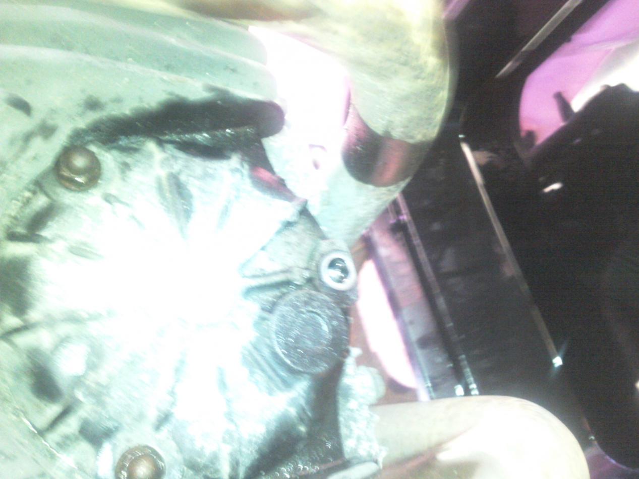

ich hab ein riesen problem... ich habe heute mit meinem bruder ein ölwechsel und gleich ölfilterwechsel gemacht... dann wussten wir nicht wie dolle wir die schrauben an dem ölfilterdeckel anziehen sollen... mein bruder hatte es dann geschafft... eine schraube ist abgebrochen.
jetzt ist die frage... ist die schraube ein doppelgewinde... das man einfach das abgebrochene stück rausschraubt und eine neue reinmacht oder braucht man ne neue ölwanne????
mfg. dave
seht selbst... ja ich weis... scheiß bilder... aber ich hoffe ihr könnt trotzdem was erkennen.

Das sind "nur" Stehbolzen.
Also wenn noch genug zum greifen rausschaut, rausschrauben, bei Suzuki nen neuen Stehbolzen kaufen und nächstes Mal nicht den grobmotorischsten Gehilfen ranlassen
Die Dichtung sorgt für die Dichtigkeit, nicht die Pressung.

Schraub den Rest heraus und besorge dir einen neuen Gewindebolzen (Gewindestange). Schrauben solltest du da nicht direkt hineindrehen, da das Gewinde im Motorgehäuse nicht viel aushält.
Und im Übrigen: Mit Gefüüühl anziehen.......

hey... coole sache... danke euch... ich hab schon befürchtet das ich die ölwanne wechseln muss..!
alles klar... also nur die stehbolzen benutzen.

Nimm den Stehbolzen mit und vergleich im Laden.
Bei Suzuki hättest du das Problem nicht.

Was ich damit meine? Es gibt verschiedene Reparaturanleitungen. Eine Orangene , eine Blaue, und das Werkstatthandbuch von Suzuki.
Und der unterschied ist das der Stehblozen von Suzuki ein härteres Material sein wird als der Bauhausklump.
dann, das ein Stehbolzen in der Regel einen Schutz hat, damit man ihn nicht zu weit reindrehen kann und dadurch das Gehäuse zerstört.
dann hat der Stehbolzen sauber gerollte Gewinde und nicht ein abgesägtes. Wenn das nicht 100% abgesägt ist, dann machst du dir damit auch schnell das Gewinde im Kurbelwellengehäuse kaputt,....
Aber nein, es hat keinen Sinn warum da ein Stehbolzen ist. Wenn du sagst das eine Gewindestange mindestens genauso gut ist, und man dabei noc 2,13 Cent sparen kann, dann hast du natürlich recht.
Geiz ist ja geil.

Das ist kein Stück einer Gewindestange sondern ein Stehbolzen. Stehbolzen haben üblicherweise ein Gewindestück, einen Schaft (ohne Gewinde) und ein zweites Gewindestück. Das Material ist kein Baustahl St 34 sondern schon was besseres (hoffe ich jedenfalls).
Stehbolzen werden auch mit einem Stehbolzenwerkzeug festgedreht. Bei einer Gewindestange muss man sich mit gekonterten Muttern behelfen um es einigermaßen fest zu bekommen.
Ich würde lieber das Originalteil von Suzuki kaufen.
Als Notbehelf, dass man wenigstens fahren kann, könnte ich mir so ein Gewindestangenstück schon vorstellen.
Die Muttern werden nur handfest, ca. 5 bis max. 8 Nm angezogen. Dicht wird das durch einen neuen O-Ring, der beim Filter dabei sein sollte.
Gerade als Schrauber-Neuling sollte man sich einen Drehmomentschlüssel zulegen. Die Erfahrung hat gezeigt, dass man die Schrauben ohne Drehmomentschlüssel viel zu fest anzieht. Schlimmstenfalls macht man was kaputt.

alles klar jungs... ich war heute bei suzuki und hab 4€ irgendwas bezahlt für 2 stück... hat alles super geklappt.... das abgebrochene stück raus das neue rein und fertig... wir haben die muttern des ölfilterdeckels erst mit 12Nm angeschraubt... doch dann bei laufendem motor und ein bisschen den hahn aufgezogen drückte sich wieder was durch... also haben wir 15 Nm genommen... da hat dicht gehalten! also ich denke nicht das das mit 8Nm dicht hält... und ja, ich habe eine neue dichtung reingemacht... die war bei ölfilter mit dabei!
danke nochmals...
mfg. dave

naja... also eigendlich hatten wir gleichmäßig die schrauben angezogen... aber wie schon gesagt... solange es hält und dicht bleibt ist alles gut... wäre nur blöde wenn sich die schrauben lösen oder wegen dem druck der da entsteht kapputt gehen würden.... aber ich denke nicht!!!
also... passt schon!
