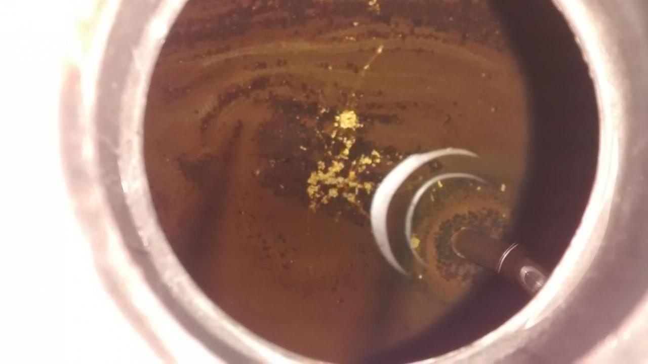

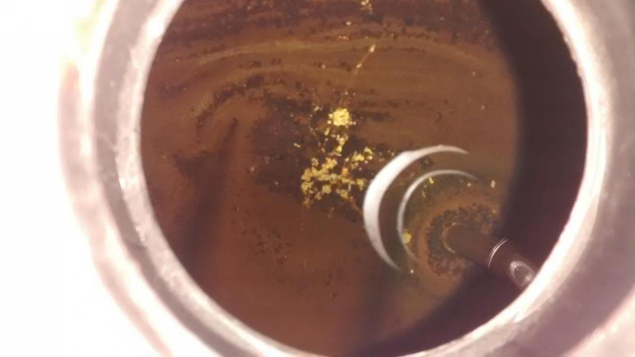

Moin Leute, aufgrund der abschreckenden Länge des letzten Threads habe ich mal nen neuen aufgemacht.
Mein Problem war bisher folgendes: Im stand lief der linke Zylinder nicht. Bei höheren Drehzahlen wurde er dann "mitgezogen". Habe sie mittlerweile entdrosselt.
Ich hatte immer das Gefühl, das sie nachdem ich die Vergaser ausseinander hatte immer kurz gut lief, dann jedoch nach wenigen Minuten wieder schlechter lief.
Habe nun mal in den Tank geguckt. (Bild befindet sich im Anhang)
... an der hellen Stelle habe ich mit nem Schraubenzieher versucht das zeug abzukratzen. Sieht das nach Rost aus? Oder sind das ablagerungen vom Sprit?
Könnte es sein, das die Partikel immer wieder die Leerlaufdüse zusetzen??
Aber wenn ja: Wieso immer beim linken Vergaser? Habe übrigens zusätzlich nen Benzinfilter eingebaut.
Desweiteren hatte ich gestern das Problem, das sie im Stand bis 1,5k dreht. alles kein Thema, jedoch wenn ich am Gashahn drehe bleibt sie bei 3k Stehen. Auf Falschluft habe ich getestet, ohne Ergebnis. Ist das Gemisch einfach zu Mager? Hatte sie auf standard gestellt ( 1 7/.
Synchronisiert habe ich die Vergaser.
Oder meint ihr das abstimmen kann ich mir sparen mit dem Rost(?) im Tank?

na mit der Brühe würde ich nicht mal mehr den Grill anzünden!
Im linken Vergaser wird der Dreck halt immer hängen bleiben!
Alt 11.06.2014, 10:38:29   #3
Schmeiß den Benzinfilter raus.
Der hilft nicht gegen die kleinen Partikel die genügen um dir Düsen und Kanäle zuzusetzen und macht eher Probleme bei der Spritversorgung.
Den Tank solltest du zeitnah entrosten und versiegeln.
Da gibt es fertige Kits mit aller Chemie, die du dafür brauchst. Geht preislich ab 30€ los.
Alt 11.06.2014, 10:38:33   #4
Für mich sieht das nach Rostansatz aus - nicht gut!
Lass den Zusatzfilter weg, der bringt mehr Probleme als ohne und die kleinsten Partikel gehen eh durch; vielleicht ist der auch teils zu und lässt zu wenig Sprit durch
Warum nur links - jemand noch ne Idee außer Filter?
Lasse mal die Schwimmerkammern ab und fange von jeder Kammer einzeln auf. Schau dir die Brühe an, dann siehste eventuelle Partikel ganz gut.

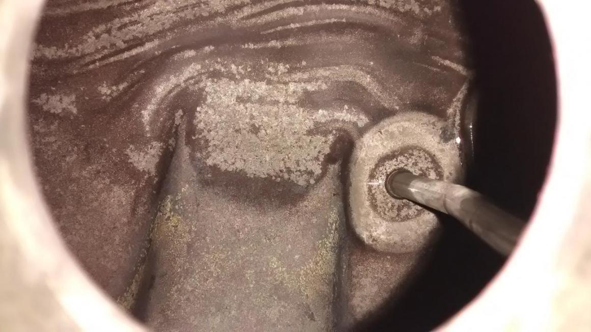

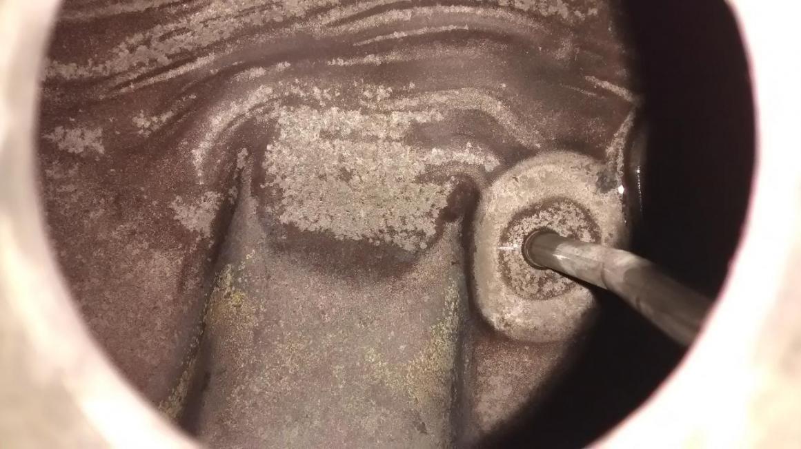

Ausrufezeichen Meine Erfahrung mit Kreem
Sooo... Hier nun erstmal die Neuigkeiten.
Für Susi2001 und alle Anderen die es Interessiert hier mein Bericht. (Bild 1 - Vor der Behandlung, Bild 2 - Nach dem Reiniger, Bild 3 - Nach dem Entroster)
Ich habe gestern Kreem Weiß angewendet. NIE WIEDER mache ich den Scheiß selber,zumindest nicht bei dem Tank der GS.
Anrühren war ein wenig umständlich. Hatte keinen Tauchsieder also habe ich 12 Liter Wasser aufgekocht und ein paar Minuten stehen lassen.
Wasser mit Reiniger rein und ein wirken lassen. Dann alles wieder rausgelassen und sauber nachgespült. Man sah schon einen Unterschied (Bild 1 vor der Reinigung, Bild 2 nach der Reinigung).Dann so viel Wasser wie möglich rausgelassen, da habe ich schon gemerkt, dass es eine schweine Arbeit ist das Wasser komplett rauszulassen, da aber ohnehin Wasser für den Entroster benötigt wird habe ich den letzten Schluck dringelassen.
Wieder 12 Liter Wasser aufgekocht, abkühlen lassen und ab damit in den Tank. Entroster rein und gut schütteln. Einwirken lassen und zwischendurch den Tank drehen. Dann wieder alles raus - Ergebnis (Bild 3). Nun kommen wir zum
PROBLEM: man muss den Tank nach dem sauberspülen komplett TROCKEN bekommen. Habe alles versucht, Handtücher rein, mit Kompressor durchgepustet und mit dem Föhn reingeföhnt. Es blieb immer ein letzter Schluck drin ( zwar nicht viel, aber man konnte es hören).
Jetzt kam die größte Sauerei: Der Lack. Angerührt und reingekippt und immer schön drehen und schwenken und mal wieder war das rausbekommen das Problem. Es blieb ganz sicher zu viel Lack im Tank. Es kam einfach viel zu wenig wieder raus und durch das beschissene schwenken(zum rausbekommen) ist es noch eine riesen Sauerei geworden
Nun den Tank offen stehen lassen, damit der Lack trocknen kann.
Meine BEFÜRCHTUNG ist nun, dass der Lack Rissig wird(aufgrund der Restfeuchtigkeit oder wegen der zu dicken Lackschicht), sich löst und den Tank zusetzt. Und dann hab ich den Salat... Entweder ich kriege das blöde Kreem zeugs ab und mache alles von vorne, oder ich kaufe mir einen neuen Tank :-/
Hat jemand nen Vorschlag?
Kurzum: Wenn es geklappt hat Würde ich es wieder machen, auch wenn es viel Arbeit ist für jemanden wie mich der nicht gerade viel Handwerklichesgeschick aufweist.
Wenn es jedoch nicht klappt werde ich es nicht nocheinmal machen, da der Lack dann wohl doch zu empfindlich ist und wirklich sauber verarbeitet werden muss.
Mein Fazit: Die Leute die den Tank entworfen haben gehören ganz klar erschossen

Wenn du die letzten Flüssigkeitsreste aus dem Tank bekommen willst, würde ich vorschlagen einen Schlauch, eine Einwegspritze und eine passende Mutter zu verwenden.
Schlauch auf die Einwegspritze (möglichst große) stecken, das andere Ende etwas schräg abschneiden, Mutter (als Gewicht) drauf schieben und dann in den Tank stecken.
Die Flüssigkeit sammelt sich am tiefsten Punkt, das wird die Sicke für den Benzinhahn sein.
Also Tank entsprechend lagern, eventuell drehen und die Restflüssigkeit absaugen. Danach in die Sonne stellen, bis er vollständig ausgetrocknet ist.
Den überschüssigen Schutzlack sollte man schon komplett entfernen. Ich glaube der braucht in dickeren Schichten eine halbe Ewigkeit zum Aushärten. Wenn der nicht vollständig ausgehärtet ist, besteht die Gefahr, dass er vom Benzin abgelöst wird. Dicke Schichten können zudem auch reißen.
Da die Tankreinigung und Versiegelung eine riesen Sauerei und doch nicht so einfach wie beschrieben ist, empfehle ich ja auch immer das in einer Fachwerkstatt machen zu lassen.
Das kostet zwar etwas Geld, man hat aber die Arbeit und den Dreck nicht zu Hause. Außerdem hat man jemanden, dem man den Tank zu Nachbesserung zuschicken kann, wenn es nicht geklappt hat.
Jetzt ist das Zeug im Tank, lass es ein paar Tage aushärten und guck mal, wie es sich anfühlt, dort wo sich das Zeug dick gesammelt hat. Kannst ja mal mit einem Stab drauf drücken. Wenn es weich ist .. naja, vll. härtet es ja noch nach.

Wie ich ein paar Posts weiter oben schon geschrieben habe, diese Methode funktioniert einwandfrei und ohne Probleme um den allerletzten Rest an Flüssigkeit (sei es nun Wasser oder überschüssiger Lack) aus dem Tank zu bekommen.
Aber anscheinend wurde das gekonnt überlesen

mittels Zeit und Geduld ( und eventuell in die Sonne legen ) müßte man nach ein paar Tagen auch die Restfeuchtigkeit herausbekommen ( bei mir liegt noch ein Tank auf dem Dachboden , der ist absolut trocken )
Ich hätte mir an deiner Stelle mit der Abfolge der Arbeitsschritte mehr Zeit gelassen
wenn der Tank nach dem Spülen innen (endlich) trocken ist , dürfte ein leichter Überschuß an Versiegelung nicht das Problem darstellen , wenn man den Behälter mit dem Einfüllstutzen nach unten trocknen lässt , so dass sich der Lacküberschuß hinter dessen Kante ansammelt
aber hinterher ist man ja immer schlauer
ist aber vermutlich auch alles nicht so tragisch - am Benzinhahn ist schließlich ein Sieb und falls du Stellen hast , an denen die Versiegelung aufgrund der Restfeuchtigkeit nicht gehaftet haben sollte (in den Falzen ) bekommst du das letztlich ja gar nicht mit - so schnell rostet der Tank schließlich auch nicht durch
dein Erfahrungsbericht wäre übrigens gut in den FAQs aufghoben

Nene John, das habe ich nicht überlesen...Habe es ebenfalls mit einer Spritze und nem Schlauch probiert, jedoch habe ich das abschrägen und das Gewicht vergessen. Vielleicht war das ein Grund, warum es nicht so recht klappen wollte
Werde heute abend nochmal versuchen den überschüssigen Lack abzusaugen.
@Rocky: Nur hatte ich Angst, das wenn ich das Teil nun auslüften lasse direkt wieder rost entsteht weil das Teil ja nun keine Schnutzschicht hat.
Aber wie meinst du das?
Das die Schicht dann am Stutzen einfach dicker ist macht nichts? Kriegt der Lack dann keine Risse? (Hab den Tank genau so rum abgestellt)
Der Bericht wäre tatsächlich gut in den FAQs aufgehoben, aber erst wenn ich was über das Ergebnis weiß

Sooo melde mich nun auch mal wieder.
Gerade gestern habe ich das Problem gelöst.
Den Tank hatte ich ja neu versiegelt. Danach lief sie immer noch nicht, bzw nur auf einem Zylinder. Das mit dem im Stand hochdrehen hatte sich erledigt nachdem ich sie nochmal Synchronisiert hatte.
Alles gereinigt und sie Lief immer noch nicht richtig.
Das lag zunächst an den Zündkerzen, die waren durch (vermutlich weil sie keinen Sprit bekommen haben und dann zu heiß liefen?).
Danach lief sie, aber nur ohne Tank, wenn ich den Sprit direkt in den vergaser gekippt habe. Die Freude war groß
Dann Tank drauf und nochmal angemacht. Lief wieder nur auf einem Zylinder. Nun fiel der Verdacht eines Kollegen auf den Benzinhahn, ich dachte der kann es eigentlich nicht sein, denn auf PRI würde sie ja sonst laufen, richtig?? Das tat sie aber nicht.
Benzinhahn ausseinander und siehe da: Membran hatte nen Riss. --> Neuen bestellt und sie läuft wie am Schnürchen
An der Stelle möchte ich mich nochmal bei allen bedanken, die mir geholfen haben. Ihr seid super!!
Was ich halt merkwürdig fand ist, das sie auf PRI nicht lief, wobei die Membran dann ja eigentlich umgangen werden sollte, oder?
snokman ist offline   Mit Zitat antworten

Und ich frage mich, wieso sie mit dem kaputten BH nur auf einem Zylinder lief. Der Vergaser hängt ja nur an einer Leitung vom selben BH.
Alt 07.08.2014, 08:44:53   #50
snokman
Benutzerbild von snokman
Registriert seit: 06.05.2014
Ort: Bremen
Beiträge: 125
Kilometer: 21000
genau das kann ich mir auch nicht erklären.
Fakt ist aber das ich ganz normal mit ihr fahren konnte.
Muss zwar bisschen mehr gas geben beim anfahren, damit sie mir nicht absäuft aber das liegt wohl daran, das der Clip eine Kerbe tiefer hängt und sie damit bisschen zu fett läuft, kann das angehen?
