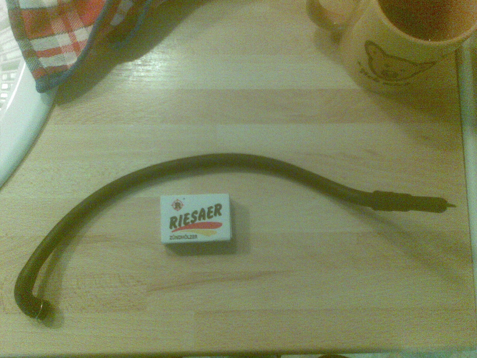

Kann mir jemand sagen, wohin/wodran der Schlauch gehört? Er war noch dran, als ich die Probefahrt nach der Werkstatt machen konnte. Aus ihm trat Flüssigkeit direkt auf dem Krümmer (habs weggebogen) und als ich auf nem Berg bei meiner Fahrt ankam war er lose, aber ich find die Stelle nicht, wo er drangehört.
Ohne ihn konnte ich fahren. Als ich die Suzi abgestellt und einen Tag stehen hatte, trat das Phänomen mit dem Auslaufen auf.
Also: wohin mit dem Schlauch?

Da sollte eigentlich keine Flüssigkeit rauslaufen.
Das ist der Ablauf des Luftfilterkastens (unten vorn links am Luftfilterkasten).
Wenn da nennenswert Flüssigkeit rauskommt, ist irgendwas im Argen (zB hängende Schwimmernadelventile, die zum Motorschaden führen können).

Unglaublich, was haben die mit meiner Suzi gemacht?
ON und RES hat der Typ mir gesagt, soll ich jetzt auch immer andersrum einstellen...
Rrrrr.
Hmm, bleibt wohl nichts, als neue Werkstatt anrufen, abholen lassen,
blechen und hoffentlich bald wieder cruisen.

Oder einfach selbst die Schläuche tauschen...ist ne Sache von 5 Minuten...
